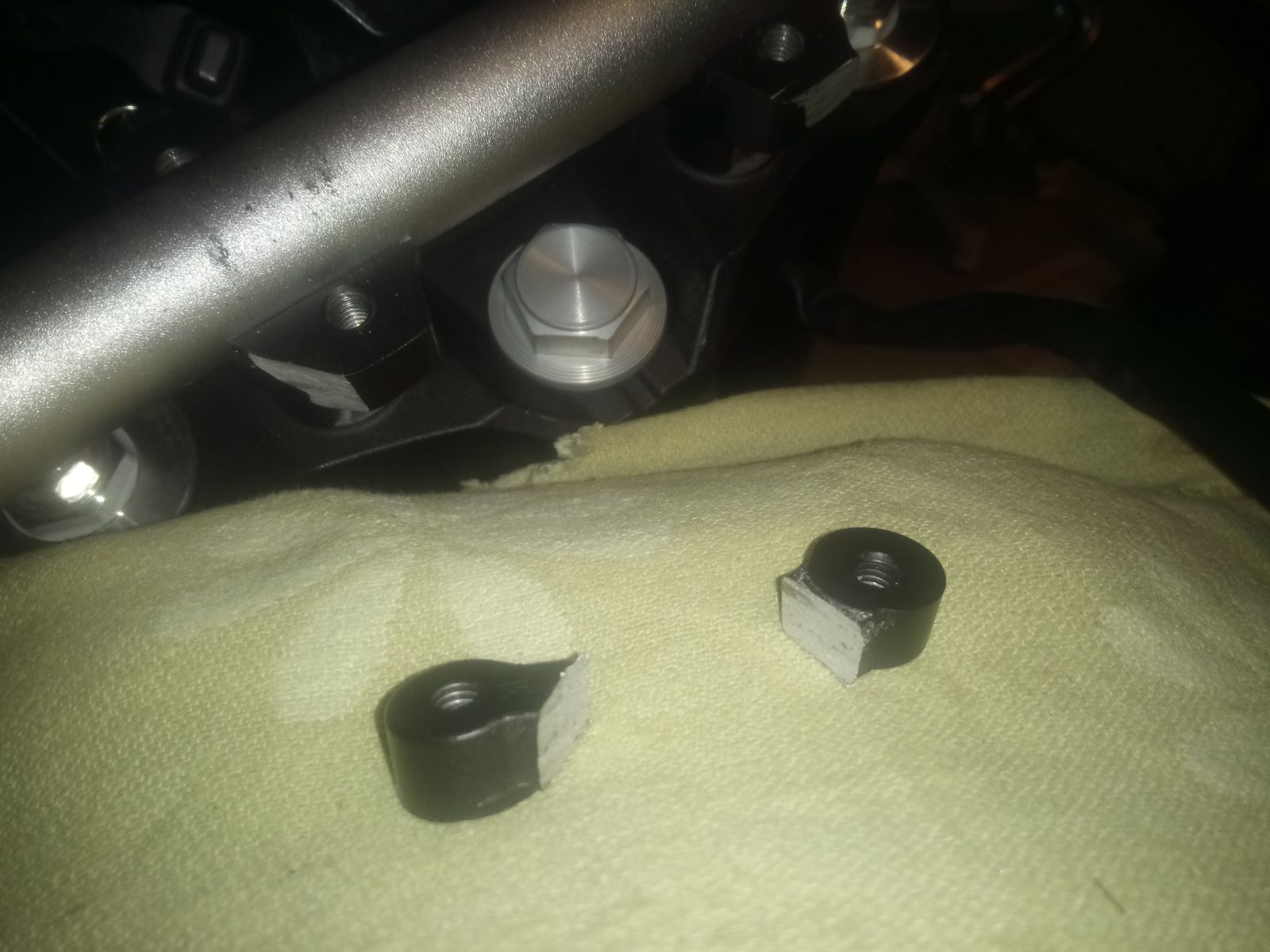

    Sie stehen nachher genauso wie vorher, nur der Lenker rückt etwas weiter nach vorne.
    An den Risern sind zwar 2 Halter, die dann nach hinten stehen, an diesen ist aber nur eine Kabelführung befestigt, also auch kein Problem. Da ich die Halter natürlich nicht nach hinten haben möchte, habe ich sie abgesägt und schwarz überlackiert.
    Wenn jetzt noch mein schwarzer Lenker kommt, kann ich auch alles wieder zusammenbauen.
    Mal sehen, ob es mit dem Foto klappt.
    Gruß Sigi 8o
    Foto hat nicht geklappt, schicke ich später noch.

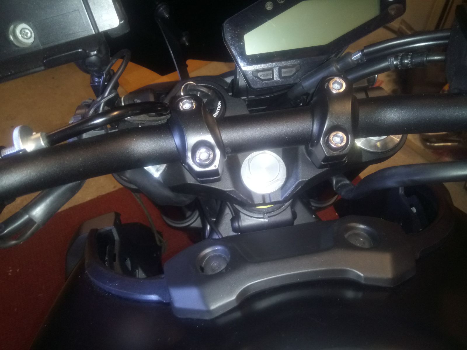

    Den Versatz habe ich nicht nachgemessen. War aber in dem anderen Thread schon ein Foto. Ich habe nicht von rechts nach links getauscht.
    Ich habe die Riser auch nur gelöst, nicht abgebaut und einfach gedreht. So, nun auch das Foto.

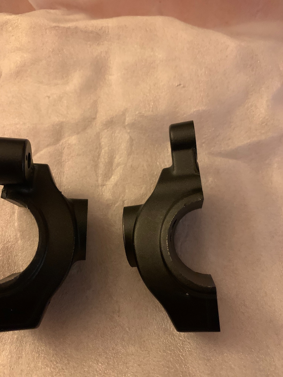

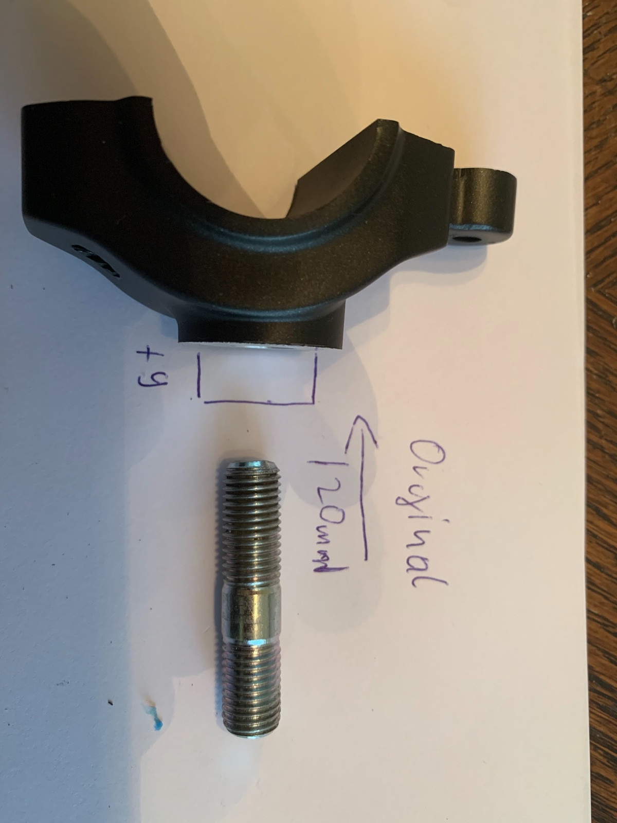

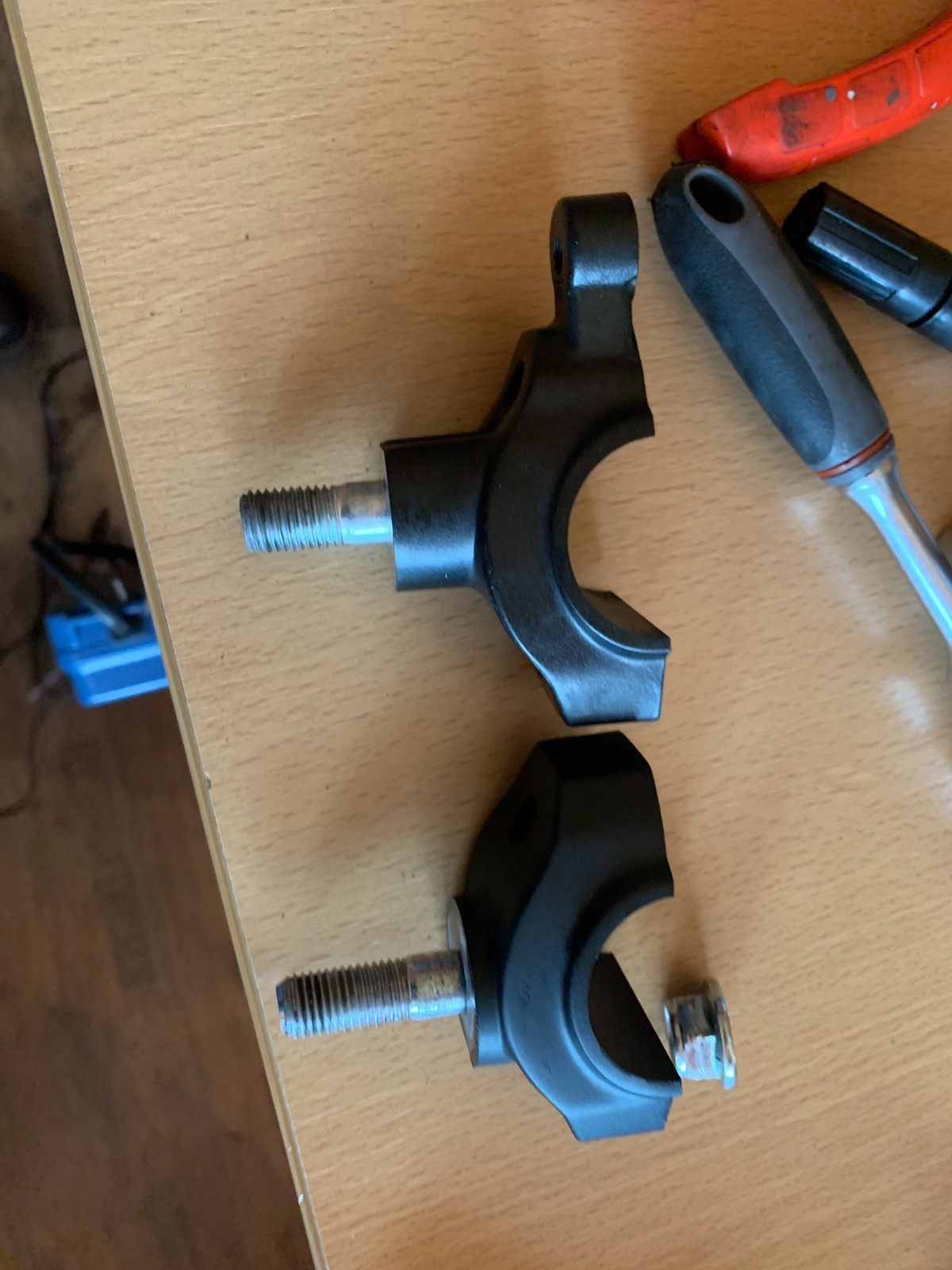

    Ich habe auch schon mit diese gedanken gespielt. Und hab doch anders gemacht, Bei Amazon hab ich mir die Riser gekauft um glaub 20 euro und verbaut , ERGEBNIS ; ca 1 cm ist lenker jetzt tiefer und ca 1 cm nach vor ist gerückt, Hab auch anderen lenker verbaut, Und jetzt ;Ist so wie ich es haben will Vorderad orientiert,

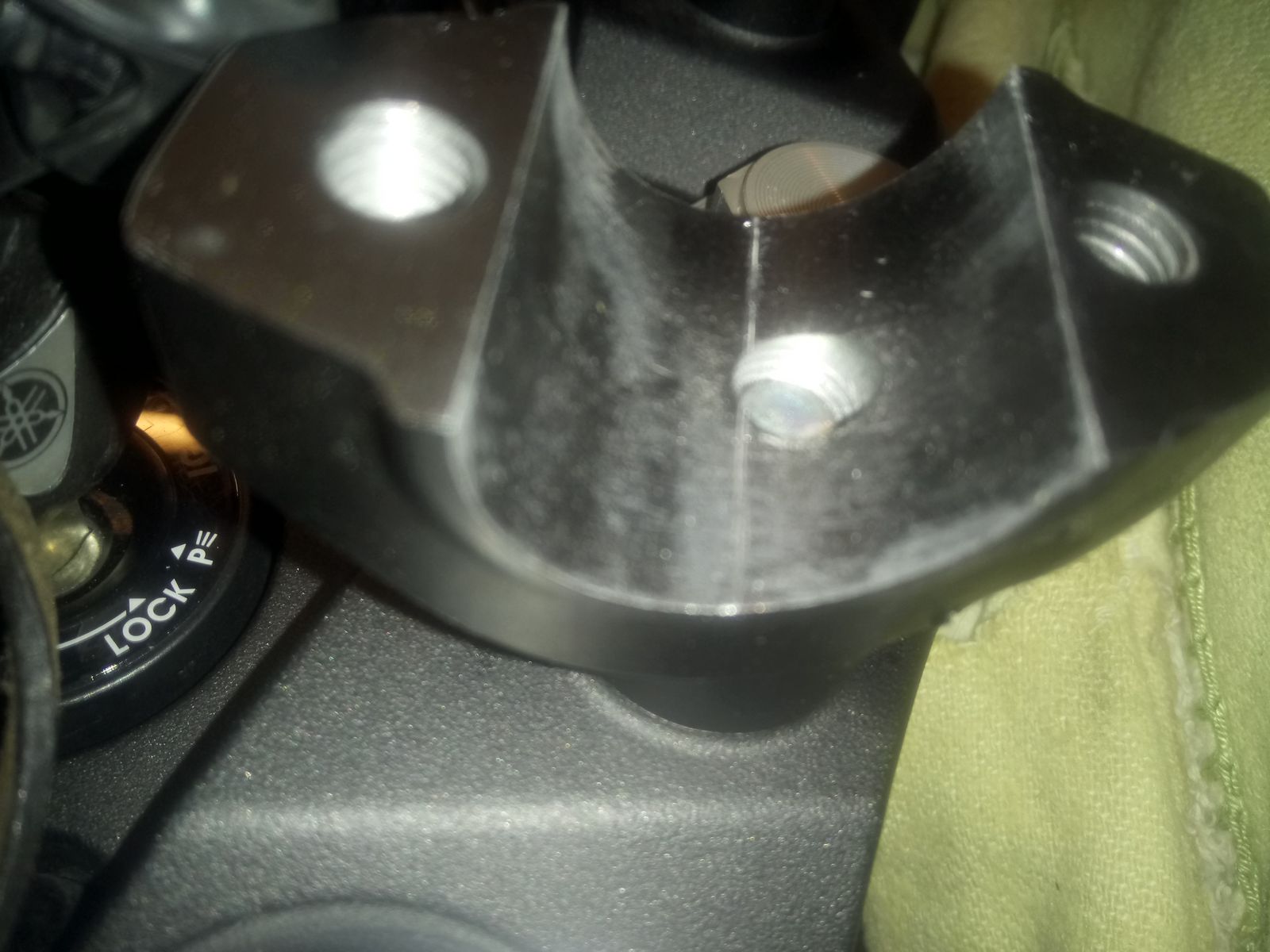

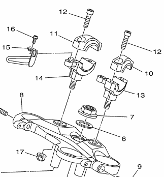

    Könntest du mal ein Foto des ausgebauten Risers schräg von oben aber mehr seitlich machen?
    Auf deinem obigen Foto oder dem ET Bild kann ich kaum erkennen, dass da ein Versatz ist
    Sorry, dass ich mich gestern nicht mehr gemeldet habe, aber ich musste mit einem Freund Vodka trinken und hatte danach keine Lust mehr in die Garage zu gehen.

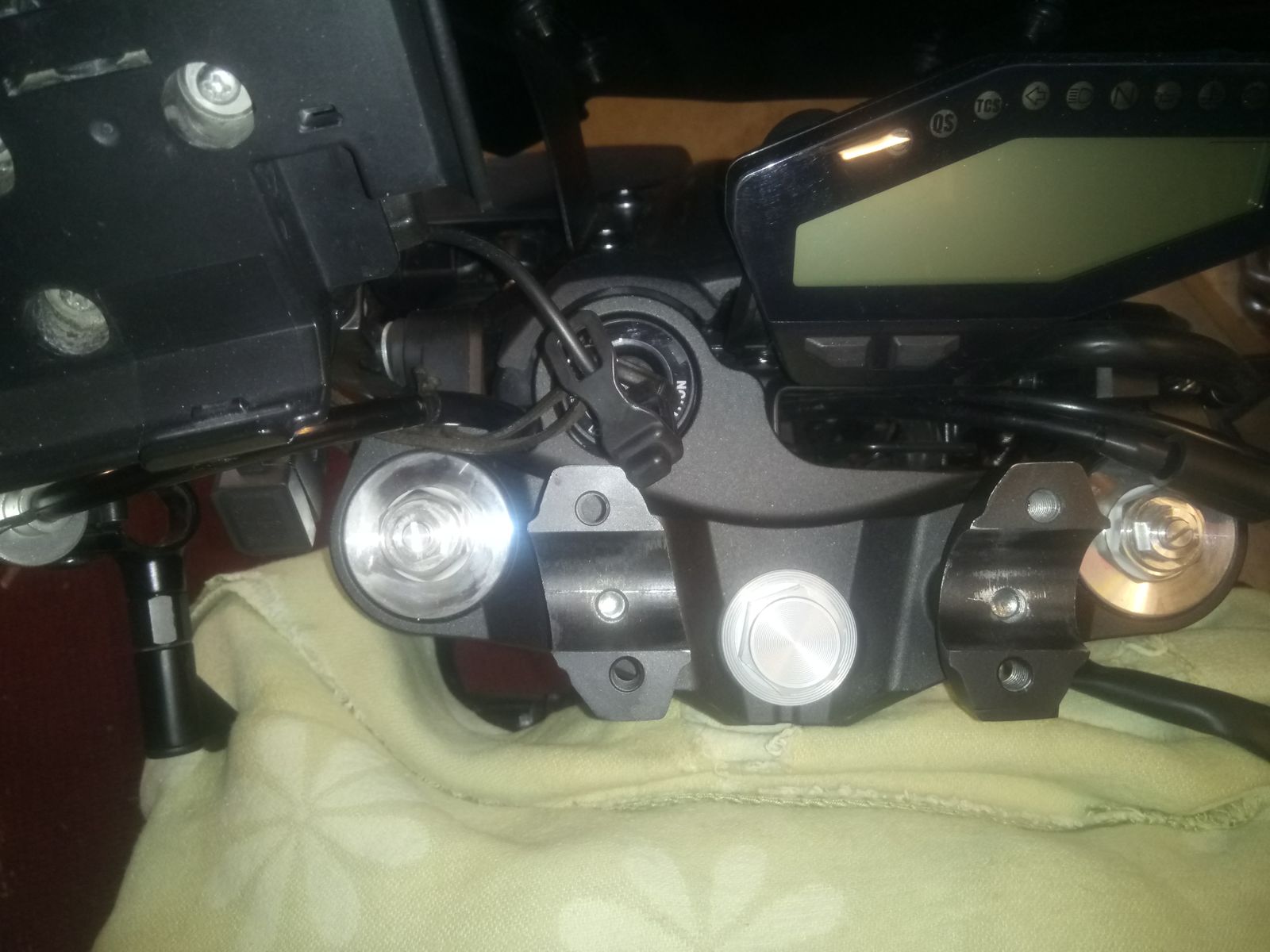

    Ich werde heute Abend mit einer Reissnadel die Mittellinie ziehen und den Versatz messen. Zusätzlich mache ich noch ein paar Bilder.

    So hier sieht man die umgedrehten Riser. Mittig habe ich mit der Reissnadel eine Linie gezogen. Der Lenker kommt dadurch 8 mm nach vorne.
