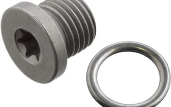

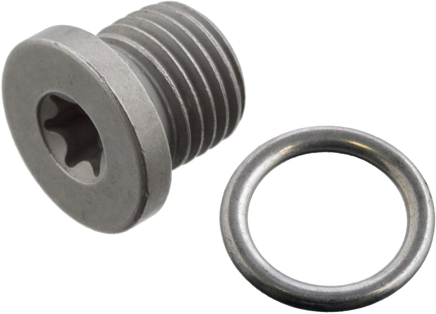

    Bei der ersten Generation ( RN29 ) war´s eben nach unten mit nem kleinen "Prallblech" nach vorne.
    Da haben viele auf eine flachere Ölablassschraube umgerüstet ( ich glaub mit Innenimbus oder Torx ) und das Prallblech weggeflext um unten mehr "Bodenfreiheit" zu kriegen:
    ... andere sind auch auf die dann nachfolgende Ölwanne umgestiegen was natürlich wesentlich teurer war.....
