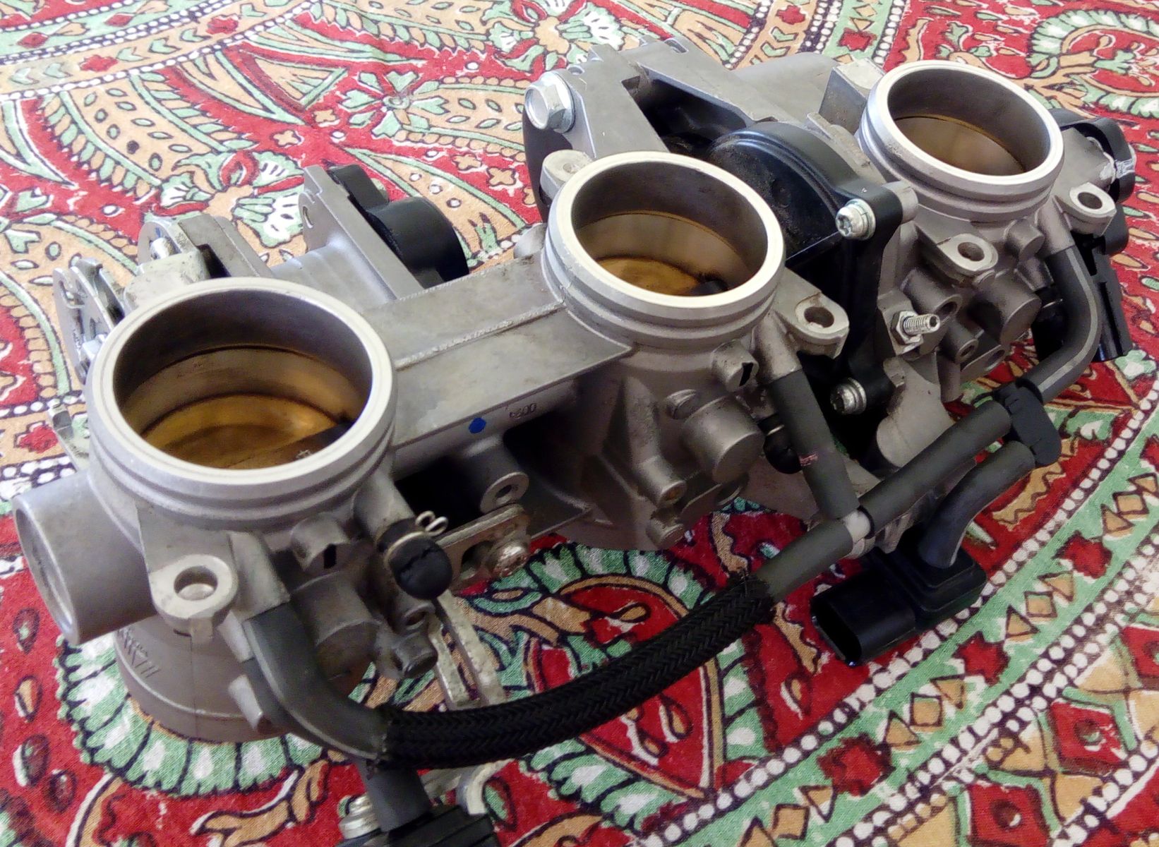

    .....damit bist du ziemlich sicher am richtigen Weg.....es macht auch Sinn alle Schläuche und Gummikappen ( bei mir waren die alle porös - allerdings bei etwas mehr Laufleistung als bei Dir) am Drosselklappengehäuse zu checken / gegebenenfalls wechseln..... hat bei mir wahre Wunder vollbracht (....vor allem absolute Laufruhe ) ..... hier das "vorher" Bild mit noch dreckigen Drosselklappen und altem Gummikram....

    .....hab beides von einem Spezl, der als Mechaniker bei Yamaha arbeitet ..... Schlauchteile waren Meterware , die Gummistöpsel musste er aber bestellen.... sind leider seeeeehr teuer € 3.- / Stk ...... wenn ich mich richtig erinnere .....

    kriegst aber vermutlich im Netz wesentlich günstiger......ich hab aber schon Kollegen "gesehen", die sich an diese Stellen 3 Schläuche dran machen und diese am Ende verschliessen...... um für folgende Synchronisierungen leichter ranzukommen ......
