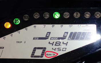

    Hallo zusammen, ich habe eine MT09 (RN 43) und habe soeben nach dem Winter die Batterie wieder angeklemmt.
    Ich bin mir sehr sehr sicher, dass ich im Herbst das Motorrad mit ca 6100 km eingewintert habe und die Batterie abgeklemmt habe. Passt auch von meinen Aufzeichnungen her bzgl. Reifenverschleiß.
    Jetzt, nachdem wieder anklemmen, hat die Maschine plötzlich 3870 km bei der ODO Anzeige (Gesamtkilometer).
    Kennt jemand dieses Phänomen?

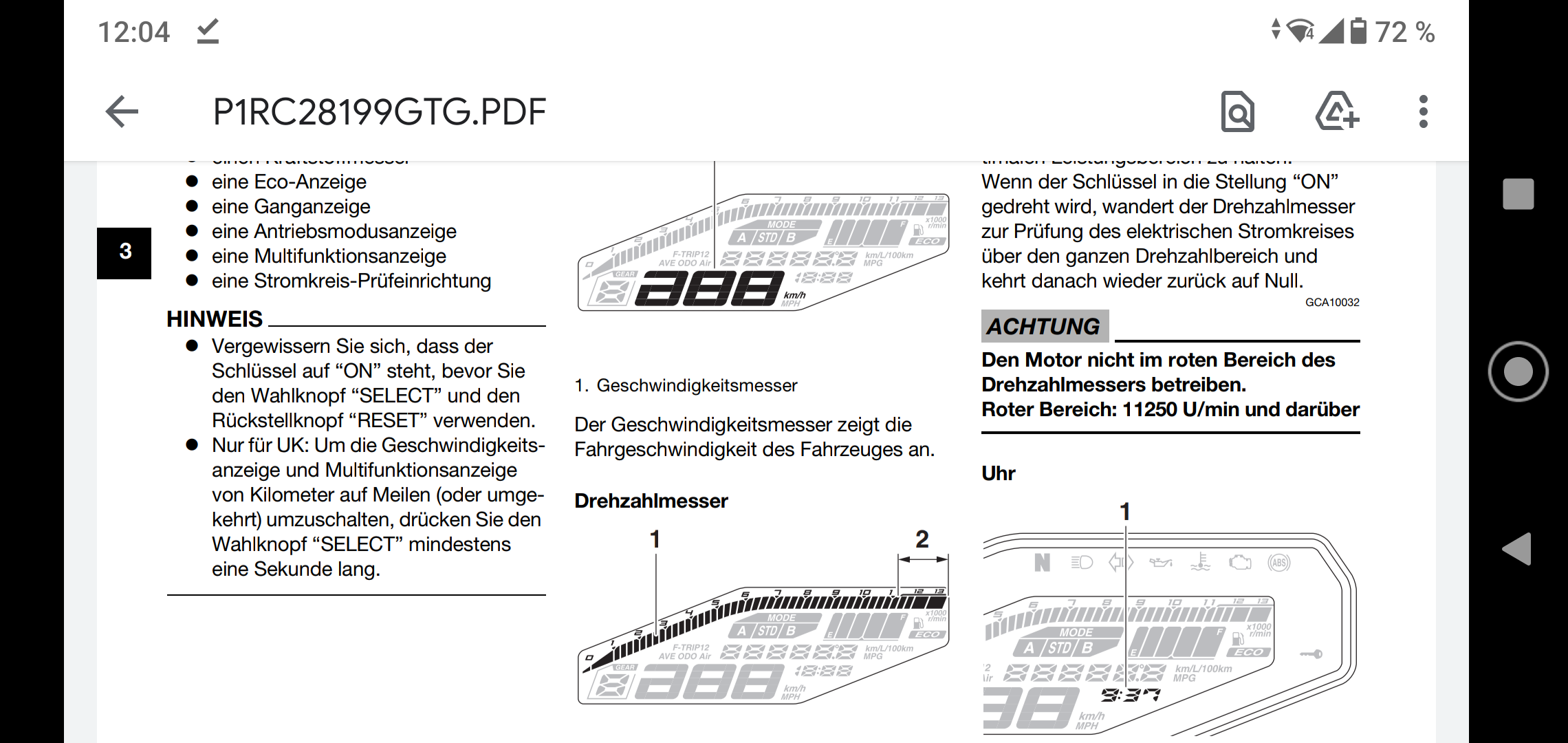

    Super, vielen Dank. Genau so war es.
    Habe die Uhr neu eingestellt, natürlich ohne ins Manuel zu schauen und dabei wohl die select Taste zu lange gedrückt.

    Das durch die stromlose Zeit andere Grundeinstellungen wie die Uhrzeit verloren gehen ist ja durchaus nachvollziehbar. Auf den Gedanken das die Anzeige der Fahrgeschwindigkeit auf Meilen zurück springen kann, darauf muss man aber erst mal kommen. Insbesondere dann, wenn man dazu keinen Blick auf die Anzeige und den Hinweis miles oder ähnlichen Kürzel visuel wahrnehmen kann.
