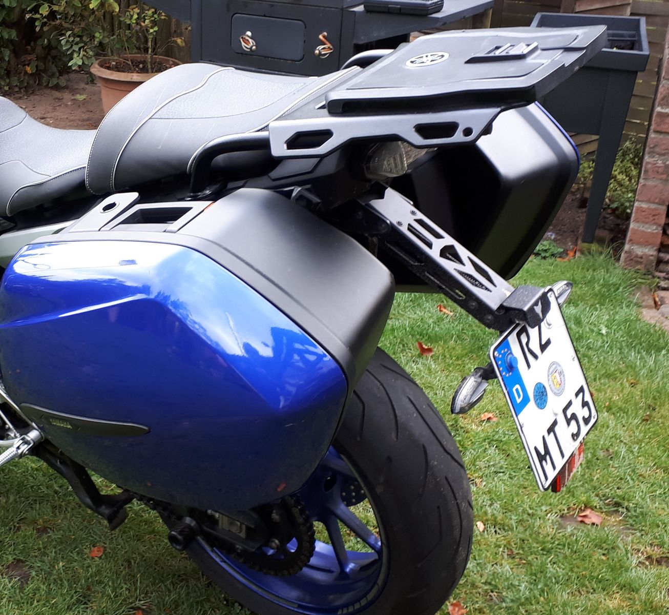

Mach doch mal bitte ein Foto von Deiner und stell das hier rein, das wäre super.
So sieht es bei meiner aus. Nur auf die Verwendung von kurzen Blinkern würde ICH aus Sicherheitsgründen verzichten.
#104 Hmm......genau DAS will ich ja nicht, einen langen Steg und einen Kennzeichenhalter, der einen Meter nach hinten übers Heck herausragt.
Da ist weder die Lösung von Dirk3er, noch die von Tracer 900GT mein Fall muß ich leider gestehen.
Kurz und dynamisch muß er sein und somit gut aussehen, der Kennzeichenhalter, muß ja zum Moped passen.

Aber ich glaube, ich mache was Eigenes, mir ist da eine Idee gekommen, dürfte auch nicht zu kompliziert sein: Die Blinker kann ich - so wie es scheint - leider nicht mehr enger zueinander verschieben. Aber die Blinkerarme bestehen aus zwei Teilen (rechter und linker Arm), die aufgrund ihrer Zweiteiligkeit noch weiter auseinander verstellbar wären so wie ich das sehe.
Enger geht leider nicht, außer - man kürzt die Arme jeweils etwas, dann müsste es gehen.
Rechts und links um jeweils 15 bis 20 mm kürzen, dann werden die Blinker 30 bis 40 mm enger zueinander stehen und dürften somit gerade noch so neben das Kennzeichen passen denke ich.
Sollte doch gehen.
Einfach die Arme mal schnell bisschen kürzer fräsen, dann muß das doch funzen.
#105 Alles anzeigenEnger geht leider nicht, außer - man kürzt die Arme jeweils etwas, dann müsste es gehen.
Zeit für ´ne Radio-Eriwan-Antwort:
Im Prinzip ja, ....
Du denkst aber bitte an zwei Dinge:
1.) wenn die Blinker zwischen den Koffern „verschwinden“ -> fehlender Seitenabstrahlwinkel -> Rennsportleitung -> Mecker...
2.) Mindestabstand der Blinker (innerer Rand des Leuchfelds) nach EU (COC): 180 mm.
Sonst: Rennsportleitung -> Mecker ...
