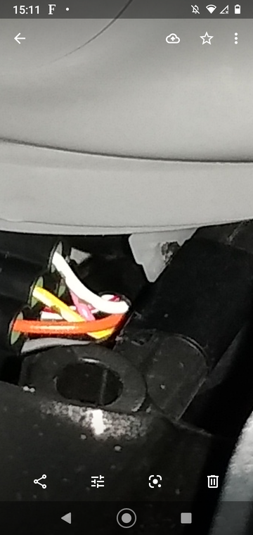

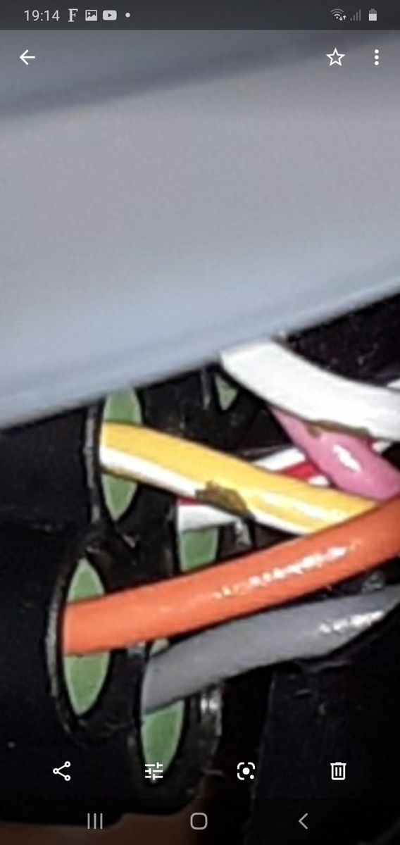

    Habe gestern beim Nachladen der Batterie meiner Tracer EZ: 05/2020 diese Steckverbindung (befindet sich unter dem Tank im hinteren Bereich) entdeckt. Direkt mit den Fingern erreicht man die Stelle nicht.
    Es ist mir nur aufgefallen, da ich wegen schlechter Lichtverhältnisse mit der Taschenlampe hantiert habe.
    Sieht wie eine leichte Beschädigung der drei Kabel (gelb, weiß, rosa) jedenfalls kann man es nicht entfernen. Habe das Bild meinem Händler gezeigt. Der sieht erstmal keine Veranlassung etwas zu unternehmen, da es eigentlich glänzend schimmern müsste wenn die Isolierung komplett hinüber ist. Wie ist Eure Meinung. Gruß Siggi
    Das sieht so aus wie wenn das nur eine oberflächliche Verunreinigung wäre. Hauptsache die Isolierung ist unbeschädigt und das scheint ja der Fall zu sein. Wenn dem so ist, ist alles okay

    Hmmm sieht ein bisschen Angeschmort aus. Würde mir jetzt erstmal keine Kopfschmerzen bereiten. Man könnte mit Isolierband einmal umwickeln und gut.
    Für mich sieht das nach Markierungen aus, die möglicherweise bei der Montage oder Prüfung des Kabelbaums aufgebracht wurden.

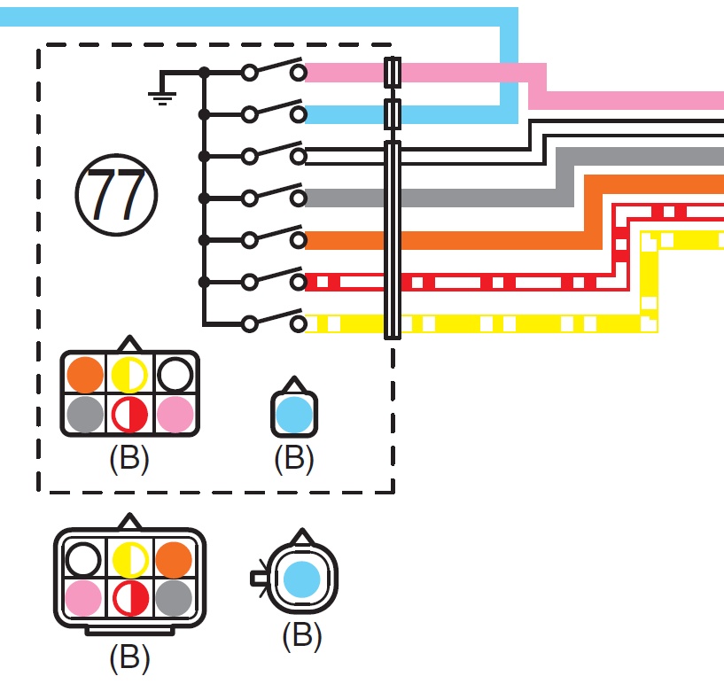

    Da das die Kabel zum Gangstellungsschalter sind, würde ich mir da auch keine Sorgen machen.
