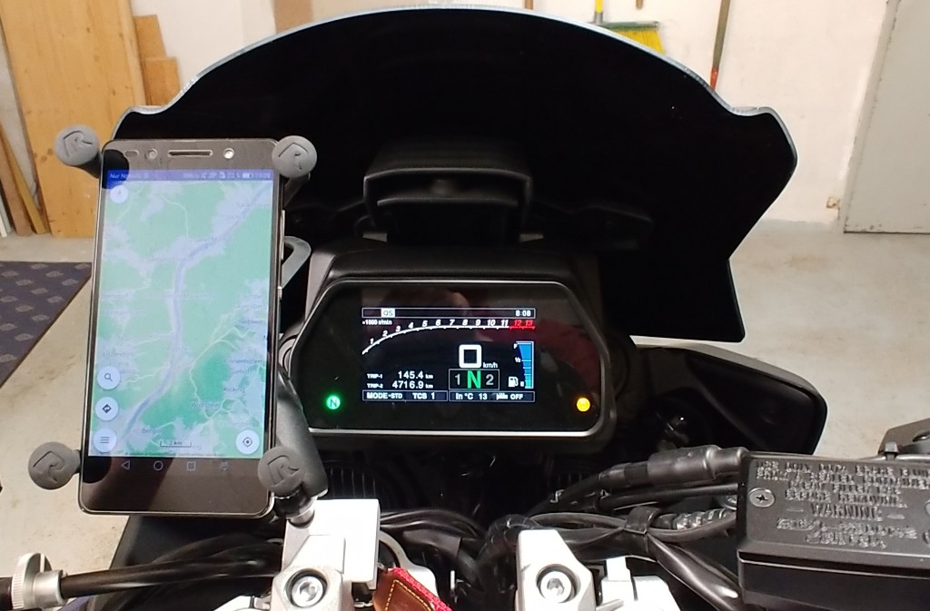

    Sehr gut auch die Lösung mit den Gewinden in den Lenkerklemmböcken. Hier lässt sich sehr einfach ein Halter für ein Smartphone oder Navi anbauen. Habe dort als Provisorium ( zum Test ) ein Blech mit RAM-Mount Kugel für einen RAM X-Grip Smartphone Halter montiert. Was soll ich sagen, Perfekt - nichts hält länger als das Provisorium.

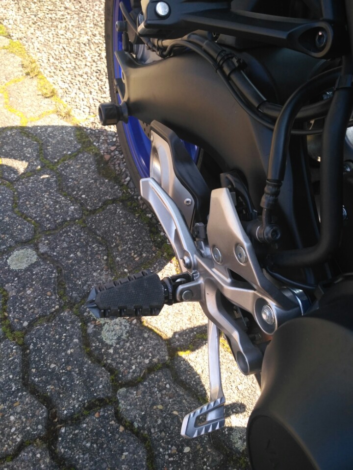

    Habe gleich auf FJR-Rasten gewechselt. Die originalen sind einfach nur furchtbar. Dabei gleich noch die billige Splint Sicherung auf der rechten Seite eliminiert.
    Wegen dem geringen Abstand zu den hinteren Rasten werde ich die wohl noch auf den MT09/MT10 Halter umbauen.

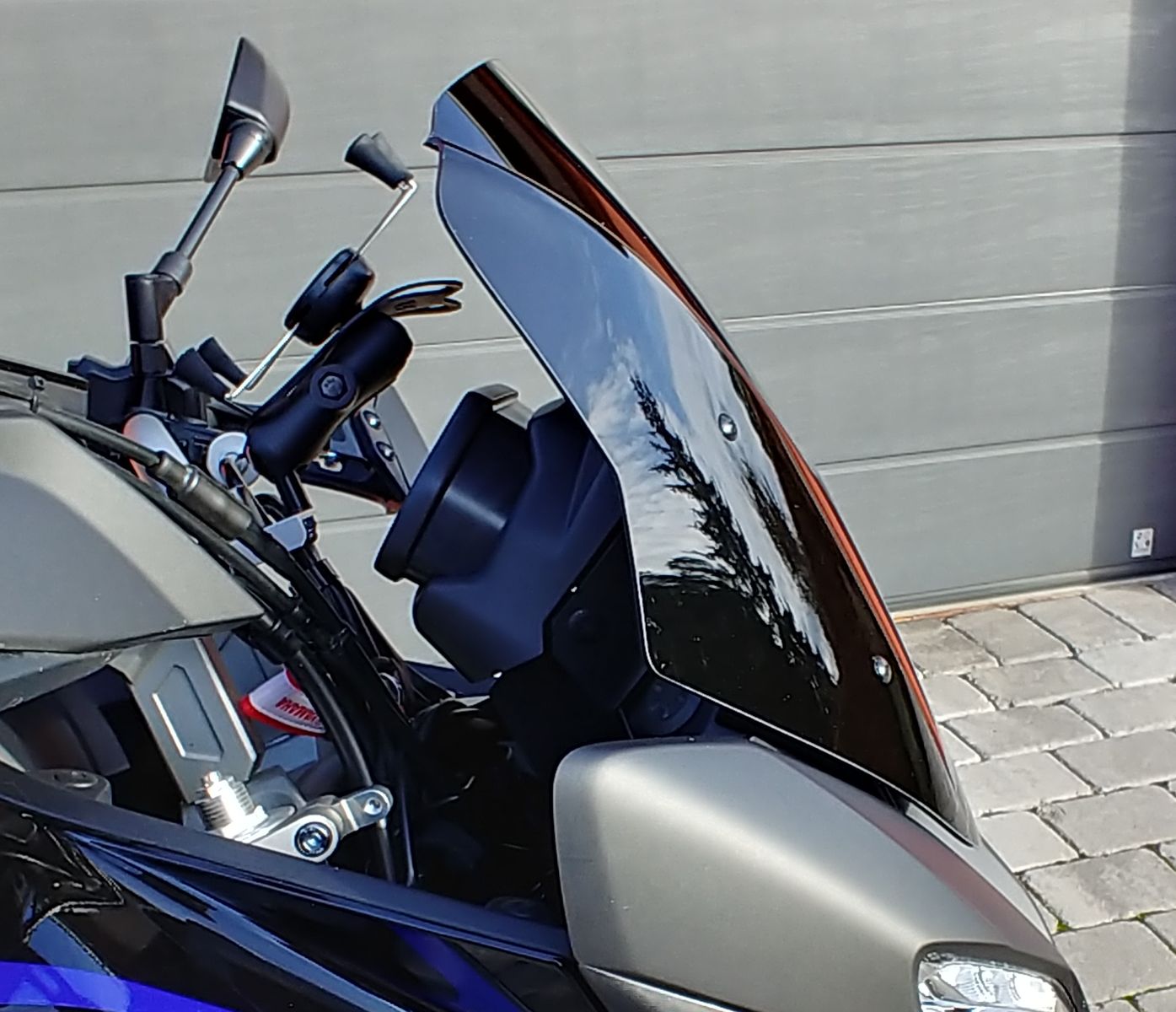

    Original – optisch na ja und akustisch schlecht. Nach einer Woche hier im Forum eine gebrauchte schwarze MRA Sport-Scheibe geschossen. Schon besser.

    Darf ich fragen, wie groß du bist? Ich habe mit der Originalscheibe bisher keine Probleme (Wummern o.Ä.) aber ich finde es auch recht laut. Ist die MRA Scheibe deutlich leiser? Ich bin 1,75 m groß.

    Ein Foto auf deine Navi/Handy Halterung aus Fahrersicht wäre mal interessant.

    Aber mal eine Frage, die Fussrasten der FJR, passen alle Baujahre, oder von welchem Bj. hast die gekauft?

    Ich messe auch nur 1,74m. Ich empfinde die MRA Scheibe als deutlich leiser.
    Bitte schön:
    Soweit mir bekannt passen die Fußrasten von allen FJR Baujahren.
    Es gibt auch noch etliche andere Yamaha Modelle mit den gleichen Rasten. ( z.B. MT-07, XJR ...)
    Unterscheiden sich nur durch die Gummi Auflage.

    Danke für die Antwort, Rasten mit Gummiauflage wären schon nicht schlecht.
    Gruß Sigi 8)
  • #8
    Habe mir die Puig Fussrasten Model Trail montiert. Haben eine Gummiauflage, sind verdrehbar und haben an Ende keinen Höcker welche mich schon immer störten.
