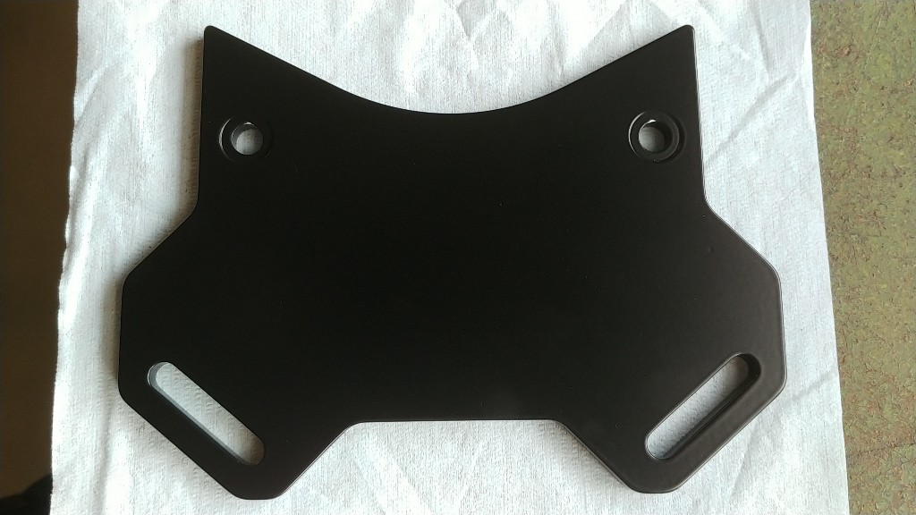

    Tach zusammen,
    jetzt hätte ich es doch fast vergessen.
    Hier mal die "Zeichnung" von der kleinen Gepäckbrücke.
    Alle nicht in der Zeichnung bemaßten Radien: R=5mm.
    Wie oben schon geschrieben habe ich Alu mit 8mm Stärke verwendet - ich schätze 6mm würden auch reichen.
    Wer mir eine PN mit seiner E-Mail Adresse schickt bekommt auch noch die .dxf und .stp Dateien.
    Gruß Dirk
    Das Teil ist aus Aluminium 8mm und Pulverbeschichtet. 6mm würden wahrscheinlich auch reichen.
    Wegen der Zeichnung und der Step Datei muss ich noch um etwas Geduld bitten.
    Kommt aber.
    Gruß Dirk
    Selber vertreiben wollte ich nicht.
    Maße kann ich online stellen wenn ich Zeit zum suchen habe - kann aber etwas dauern.
    Step Datei kann ich per PN schicken - kann auch dauern ( PC ist abgeraucht mal sehen was noch zu retten ist )

    Tach zusammen,
    ich habe mir eine kleine Gepäckbrücke für die RN57 gebaut.
    Das Ergebnis möchte ich euch nicht vorenthalten.
    Hintergrund:
    Auf der ersten großen Tour 2020 fand ich die originalen Koffer an der GT doch sehr klein.
    Die Möglichkeiten eine Gepäckrolle zu befestigen fand ich auch nicht so toll.
    Alles was es zu kaufen gibt, ist mehr für die Befestigung von einem Topcase ausgelegt.
    War mir alles viel zu wuchtig / hässlich.
    Angeregt durch einen Beitrag vom wdbiker (hier weiter unten) habe ich mir was überlegt
    und umgesetzt.
    Jetzt kann ich die Spannriemen ( rok straps) schön durchfädeln und Quer verspannen.
    Hat sich auf der 2021 Urlaubstour gut bewährt.
    Doch seht selbst:
