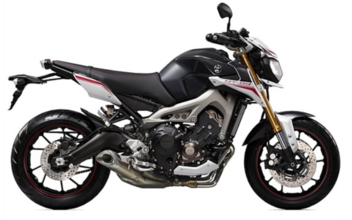

  • #13
    Steet Rally war ein Sondermodell der RN29 im Supermoto-Stil. Die Sitzbank passt aber auch auf die RN43 (ggfs Unterlegscheiben zwischen Haken und Sitzbank). Die ist neu nicht teuer und gebraucht immer mal wieder zwischen 70 und 90 Euro zu kriegen.
    Laut https://cycle-ergo.com ist sie 23 mm höher - der Unterschied erscheint mir real aber eher 40 mm zu sein.

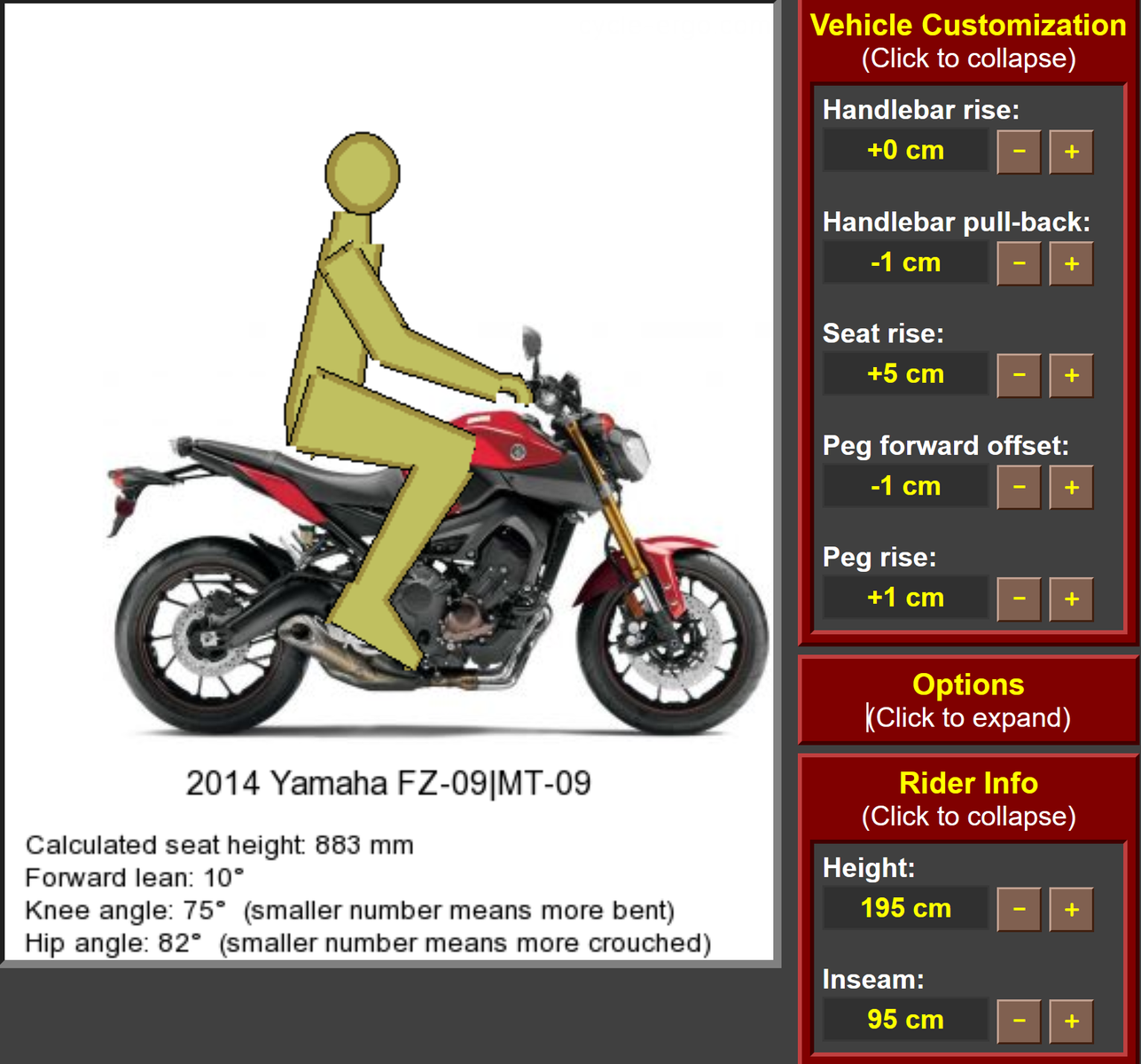

  • #14
    Bei der ergo-site muss mer drauf achten, an welcher Sitzposition gemessen werden soll.
    Bei 195cm und 95 Schrittlänge ergeben sich diese Sitzhöhen:
    vorn-mitte-hinten
    • 81,7 - 81,8 - 83,7 (Standard Sitzbank)
    • 86,6 - 86,4 - 88,3 (bei plus 5 cm)

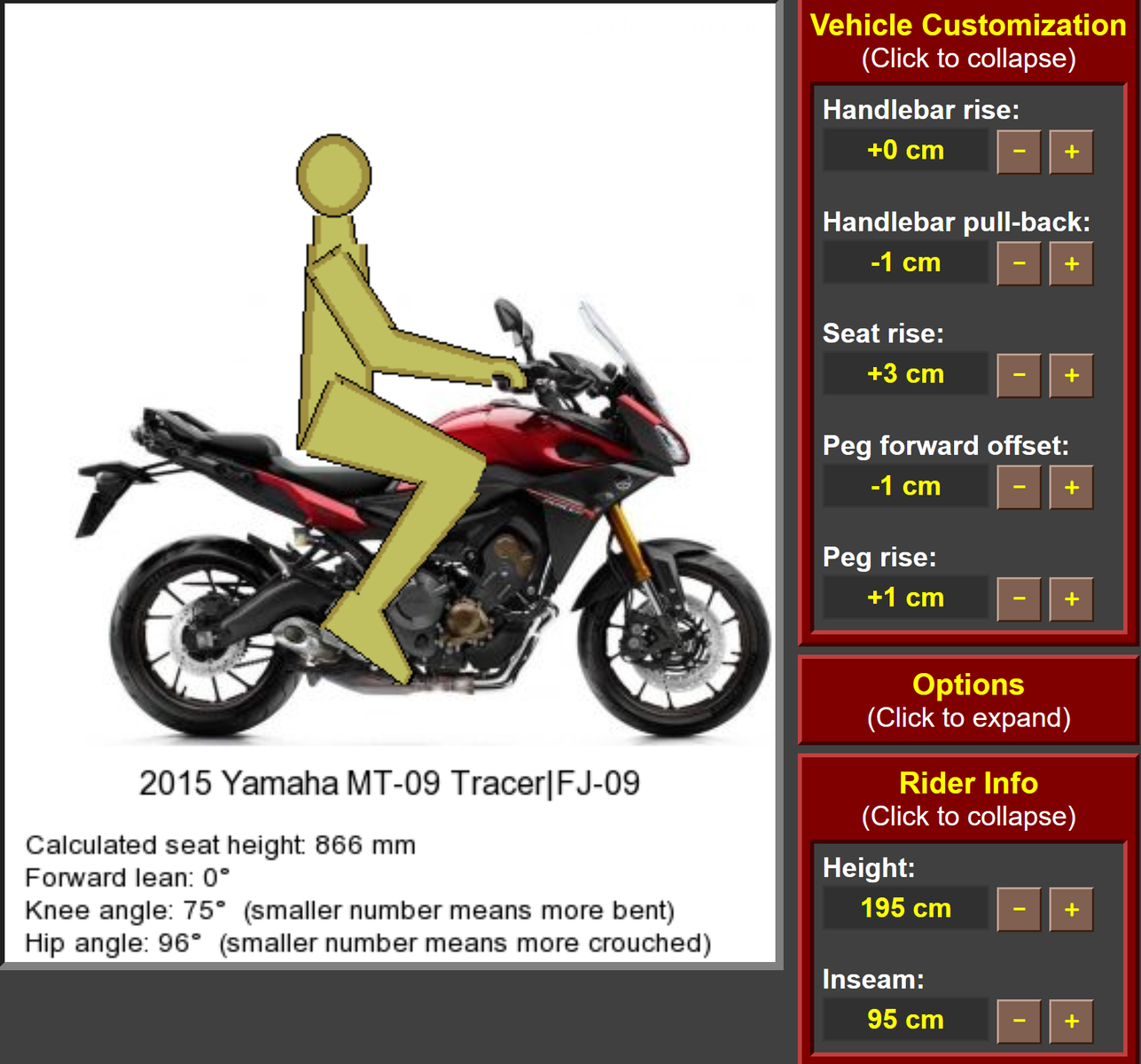

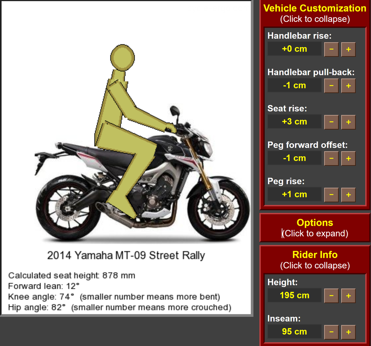

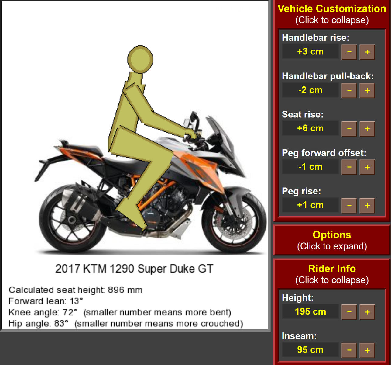

    Bissi seh ich die schon. Aber meine Rede war ja auch von der Vintage.
    Egal.
    Ein paar meiner Ergobilder, erweitert um die StreetRally (die ich als Y-Novize eben erst kennenlerne)
    Als Ballenfahrer, hab ich die Rastenposition mal 1cm höher und 1cm weiter hinten eingegeben:
