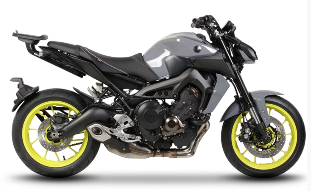

    Ja, TC-Träger an Nakeds sehen immer schlimm aus. Der hier ist aber vielleicht der am wenigsten Schlimme:
    Montiert wird er von unten an den Gewinden im Heckrahmen (dafür müssen an den vorgesehenen Stellen Löcher geschnitten werden), und an den Blinkerhalterungen. Wegen der Blinkerhalterungen müssen die Blinker ab, und die Verkabelung getrennt und wieder verbunden werden. Damit ist ein schnelles ran/runter leider ausgeschlossen.

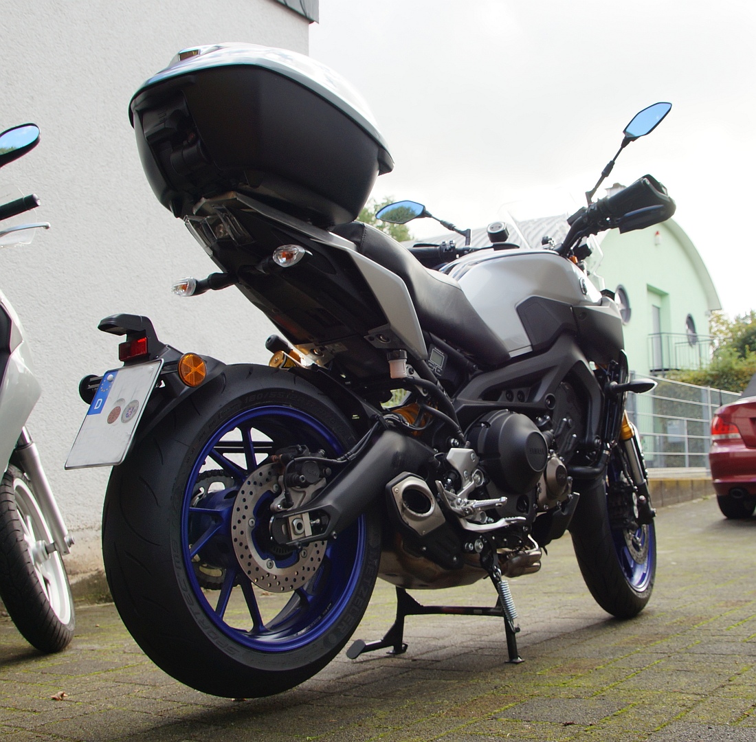

    Ich würde den auf der hinteren Sitzbank befestigen. Um TC/ Gepäckrolle zu befestigen hab ich den Sattel entsprechend gekürzt und ne Alu-Platte drauf. -Natürlich auch um die Sozius-Rasten legal zu entfernen.:P
    TC einfach zur Probe mal ohne Halterung draufgestellt:
