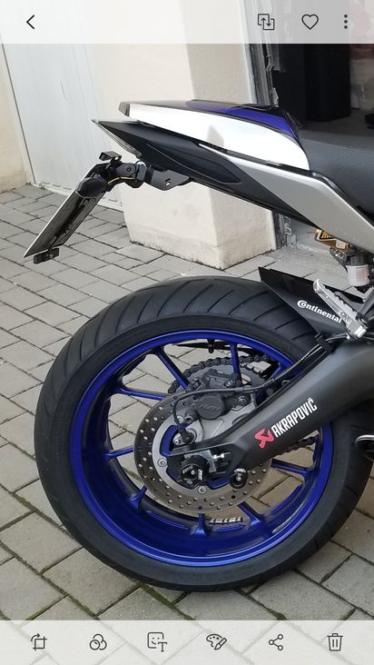

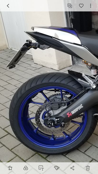

    Habe mir damals den KZH von ABM geholt:
    https://ab-m.de/de/motorradzub…ennzeichenhalter-motorrad?
    Zugelassen, da die Kennzeichenbeleuchtung eine E-Nummer hat und passt soweit alles ... gut, fahre villt. mit etwas mehr als 35° anstatt 30°, aber alles im Toleranzbereich, umso mehr, wenn ich Brummer drauf sitze.
  • #8
    ach ja:
    Bin 2x mit meiner Freundin hinten drauf gefahren, wir 2 mit unseren Kombis haben die maximale Zuladung schon ausgereizt ... u.a. Vorspannung hinten anpassen, da hat nix geschliffen
  • #10
    Stimmt so nicht, meiner passt vom Winkel.:greetings-wavingyellow:
