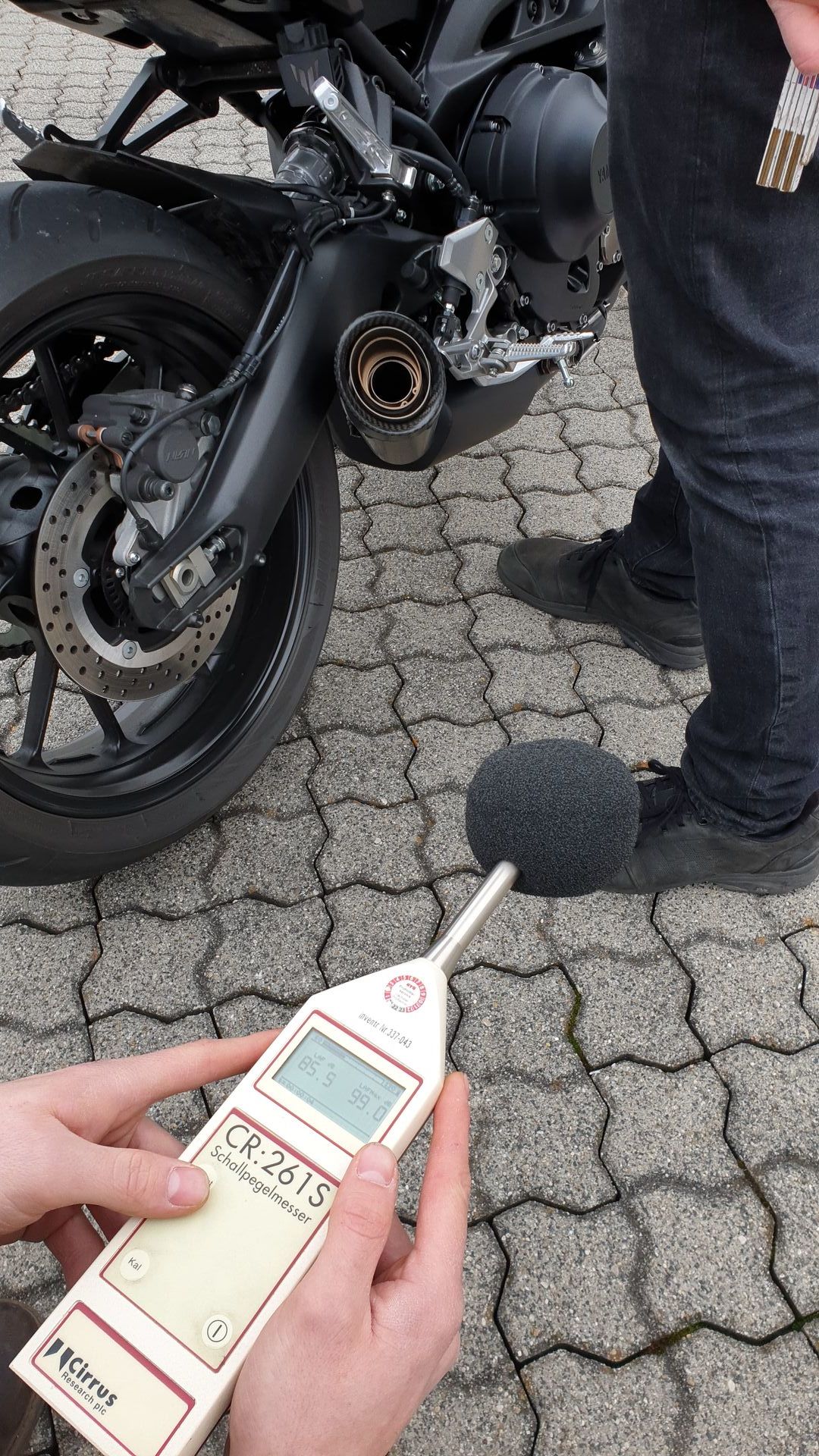

#32 Bin mit meiner Akra an der GT im Spätsommer in eine Kontrolle gekommen, alles gut, das verwendete Messgerät hat 93 und bei der 2. Messung 94dB angezeigt.
Hatte die Gelegenheit meine Akra mit einer SC Project im Klang/Lautstärkenvergleich zu hören. Die SC hing an einer MT09.
Was soll ich sagen, unter Gas ist die SC lautstärkentechnisch schon eine Ansage ... für mich im negativen Sinne!
#33 Na, da kauft man sich für viel Geld eine legale Anlage und dann ist die doch gleich wieder zu laut.
SC soll ja gut klingen, aber wenn die jetzt schon hart an der Grenze ist, denk dran, sie wird noch lauter.
Ich hatte auch zuerst überlegt, mir eine Anlage aus dem Zubehör zu kaufen, aber dann lieber mir eine gebrauchte gekauft und modifiziert. Warte noch, dass sie vom Schweißer zurückkommt.
Aber zurück auf dein Thema, wenn du Bedenken hast, solltest du evtl. lieber versuchen die Anlage zurückzugeben.
#34 Alles anzeigenIch hatte auch zuerst überlegt, mir eine Anlage aus dem Zubehör zu kaufen, aber dann lieber mir eine gebrauchte gekauft und modifiziert.
Und du gehst davon aus, dass die modifizierte Serienanlage leiser ist, als eine Zubehöranlage ?
#35 Das lächerliche ist ja, dass das Teil ne Zulassung hat und TÜV Süd das ganze abgesegnet hat.
SC-PROJECT sagt, er wurde fur 93db zugelassen +-4%. Das sind knapp 97db. Alles im grünen Bereich.
Glaube nicht, dass die Jungs von GTÜ so sehr falsch lagen!

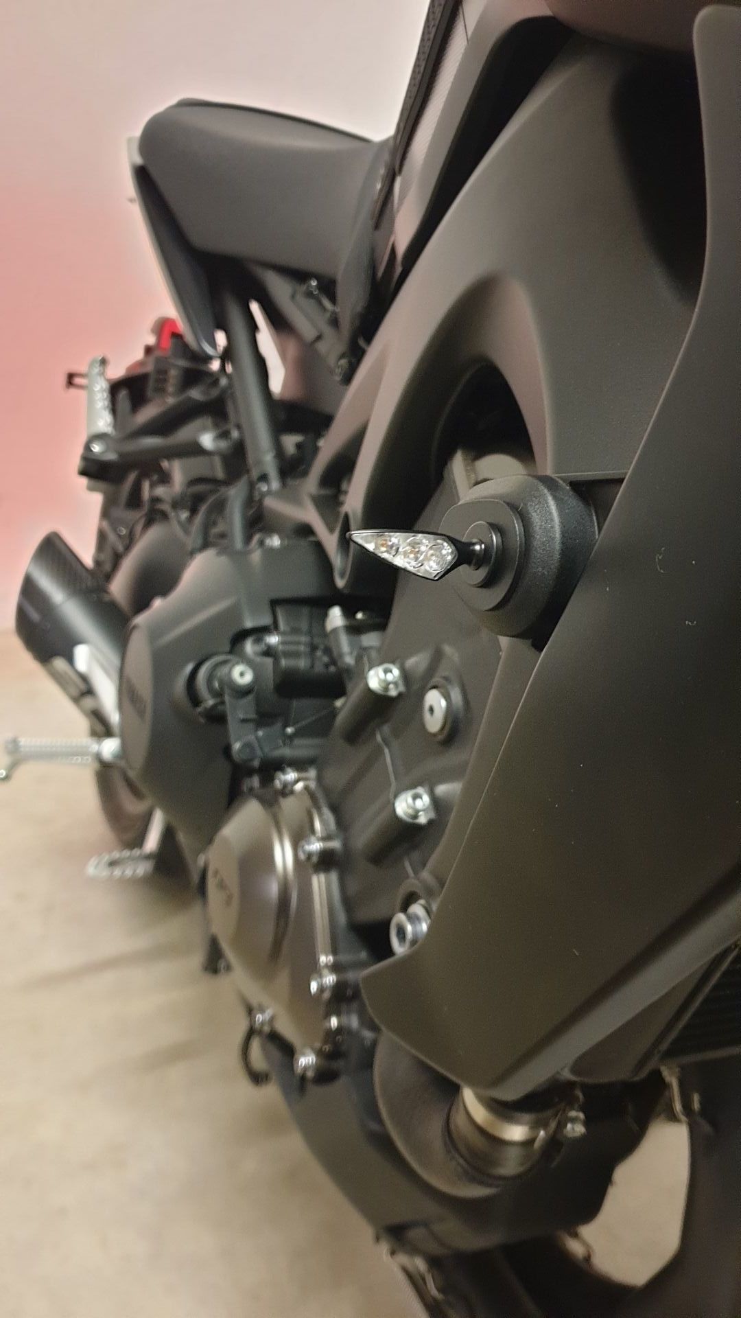

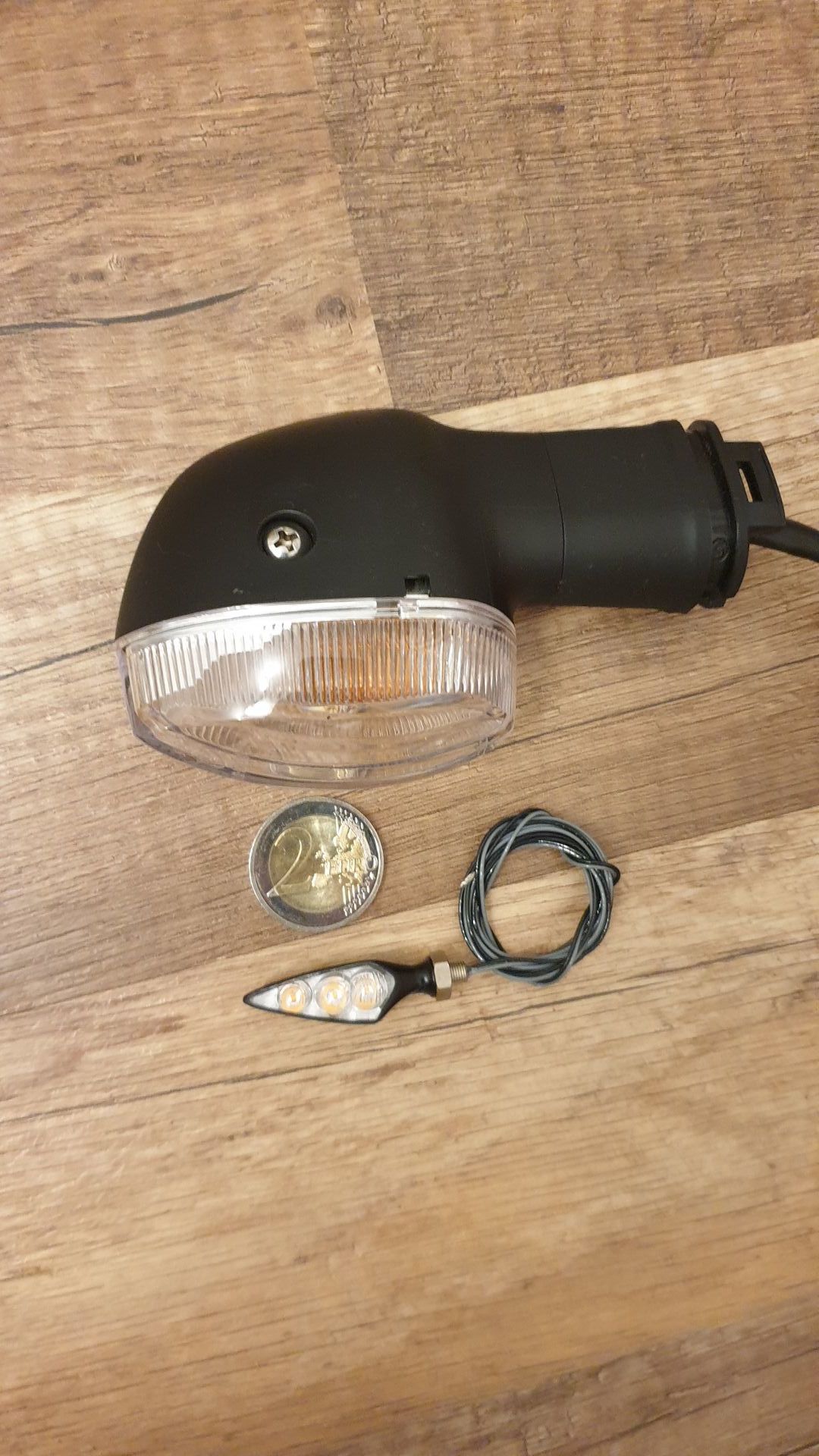

#36 neues update zur Modifikation, alter Schwede sind die LED Blinker hell 😅
Verbaut:
- Kellermann Rhombus S Extreme
- Kellermann Relais
- Blinkeraufnahmen M10 Gewinde
- Atto Starrbefestigung Kellermann M5 auf M10
Da die Blinkergewinde zu kurz sind um die Adapterplatten zusammen zu halten, musste eine Verlängerung her. Das sagt dir natürlich niemand, musste ich selbst herausfinden. Geholfen hatte mir letztendlich der Polo Support.
Super bei der 09, dass sich das Relais neben der Batterie befindet. So genügt die Länge des Erdungskabels. Bei der 07 musste ich das verlängern, weil das Relais vorne am linken Blinker war.
Vorbei ist die Baustellenblinkerära 😉👍
