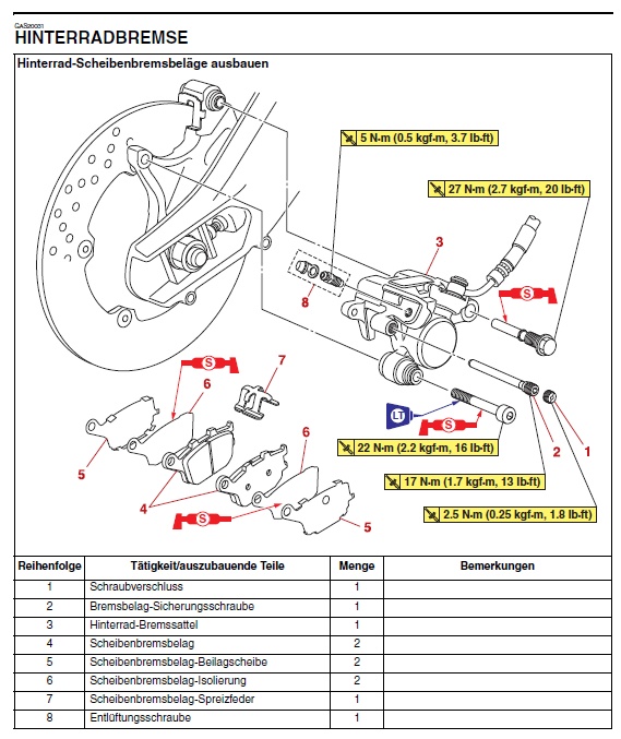

    Haste zufällig ein Bild von den Schrauben am Bremssattel die er auf und zu geschraubt hat?
    Der Bremssattel wird doch nur nach hinten aus der Schwinge genommen, ohne Schrauben, oder täusch ich mich??!
    Wenn du sagt, er hat die Schrauben schon von Anfang an mit Kraft festgezogen, meinst du damit, dass die Schraube ab dem ersten Gewindegang schwer gelaufen ist? Also schief ins Gewinde geschraubt?

    Weil er den Bremssattel nicht richtig reinbekommen hat, hat die Schrauben schief angesetzt und deshalb dann mit Gewalt angezogen.
    Ich hab jetzt den Bremssattel abmontiert, den Zylinder zurückgestellt, die Schrauben gefettet und alles schön sauber und leichtgängig eingebaut.
    Zum Schluss alle Schrauben nach der Drehmoment-Tabelle festgezogen. Das hatte der xxx nämlich auch nicht gemacht. Nicht mal bei der Achsmutter :cursing:
    Jetzt sollte es passen.
    Such dir dringend einen anderen Schrauber:rolleyes:
    Ich hoffe, du hast nicht die Gewinde gefettet - macht man nicht, bei Schraubverbindungen, die mit definiertem Drehmoment angezogen werden sollen. Die hintere Bremssattelschraube ist außerdem mit Schraubensicherung zu sichern - hast du gemacht:/
