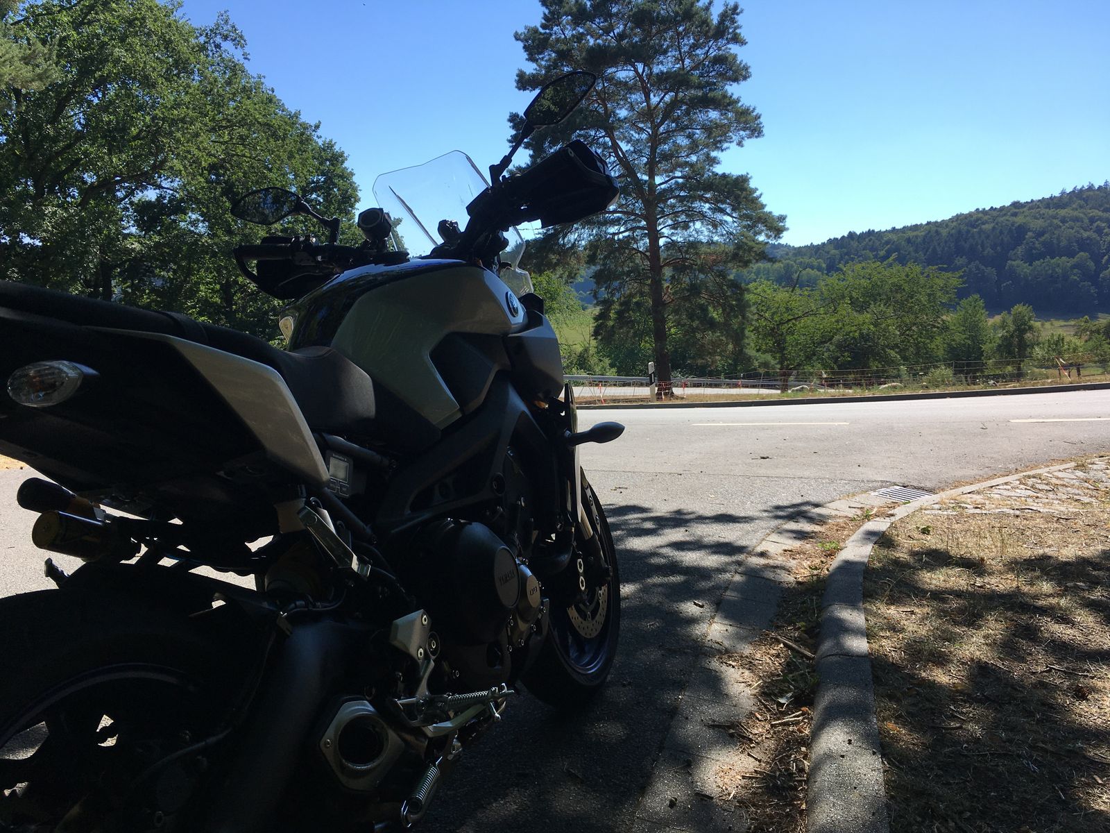

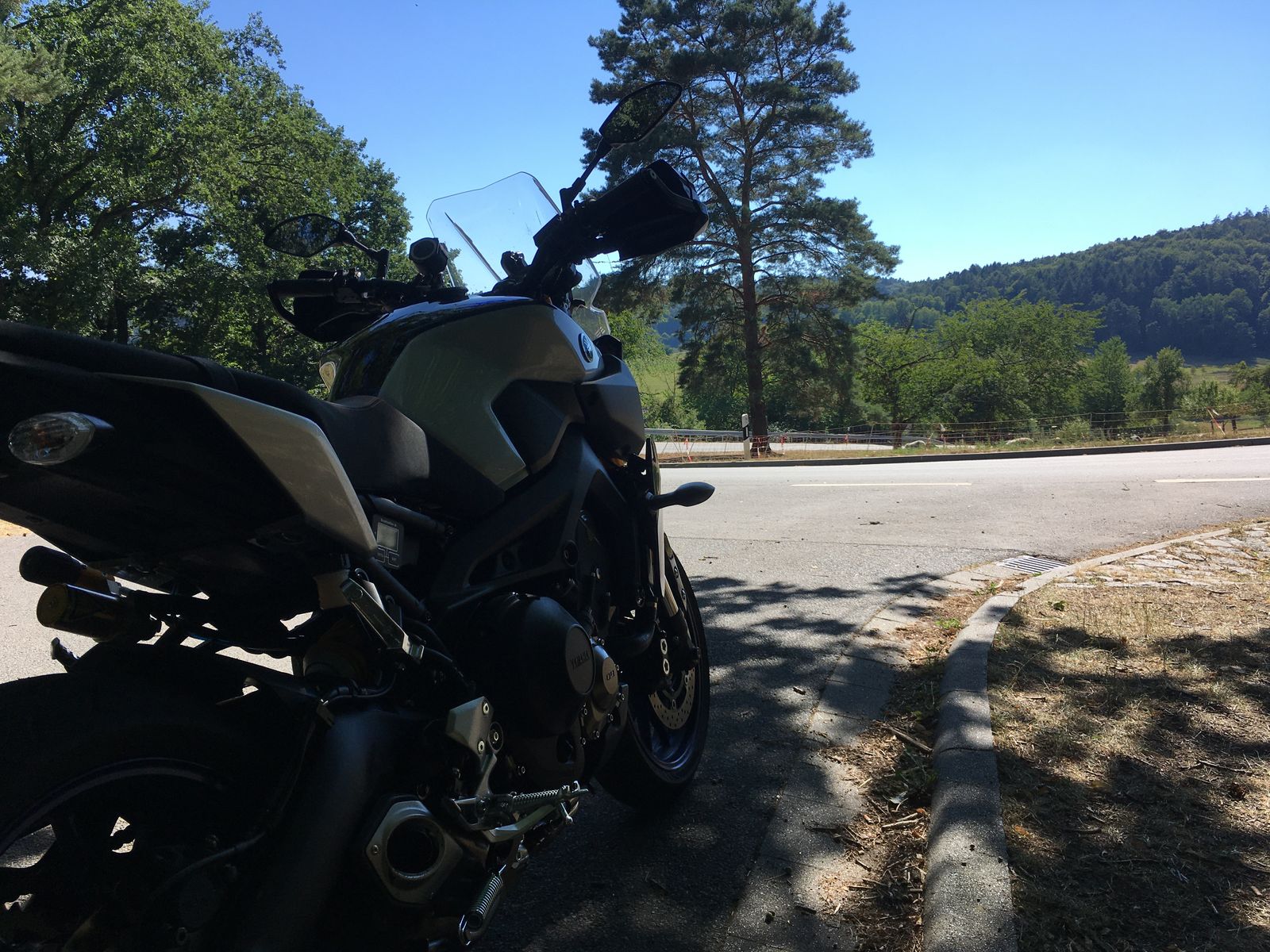

    Lenker war für mich ein Nogo.
    Erreichbar isses hier. Ist auf den Deckel geklebt.
    Wird sicher Nörgler auf den Plan rufen -so what.

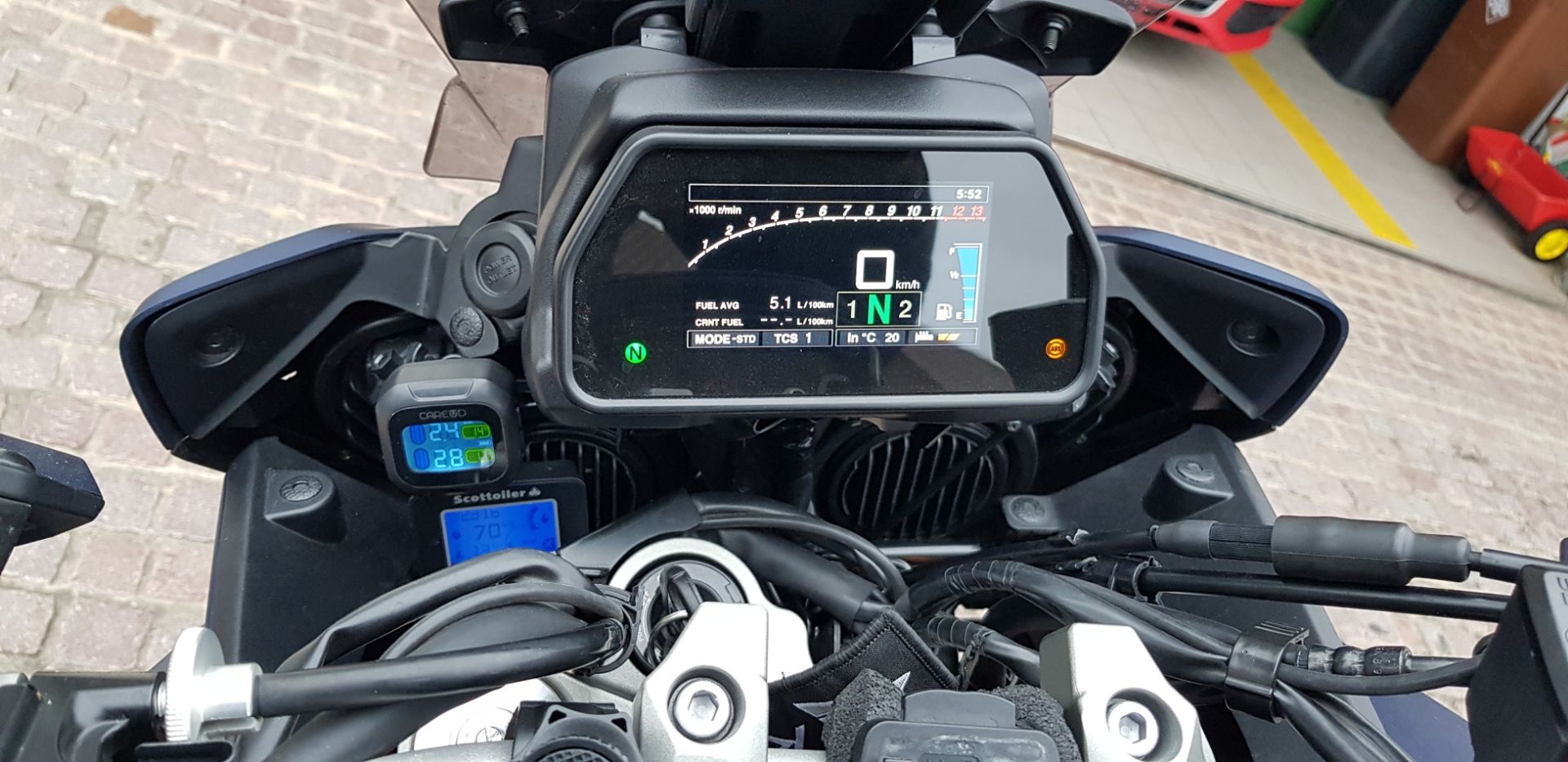

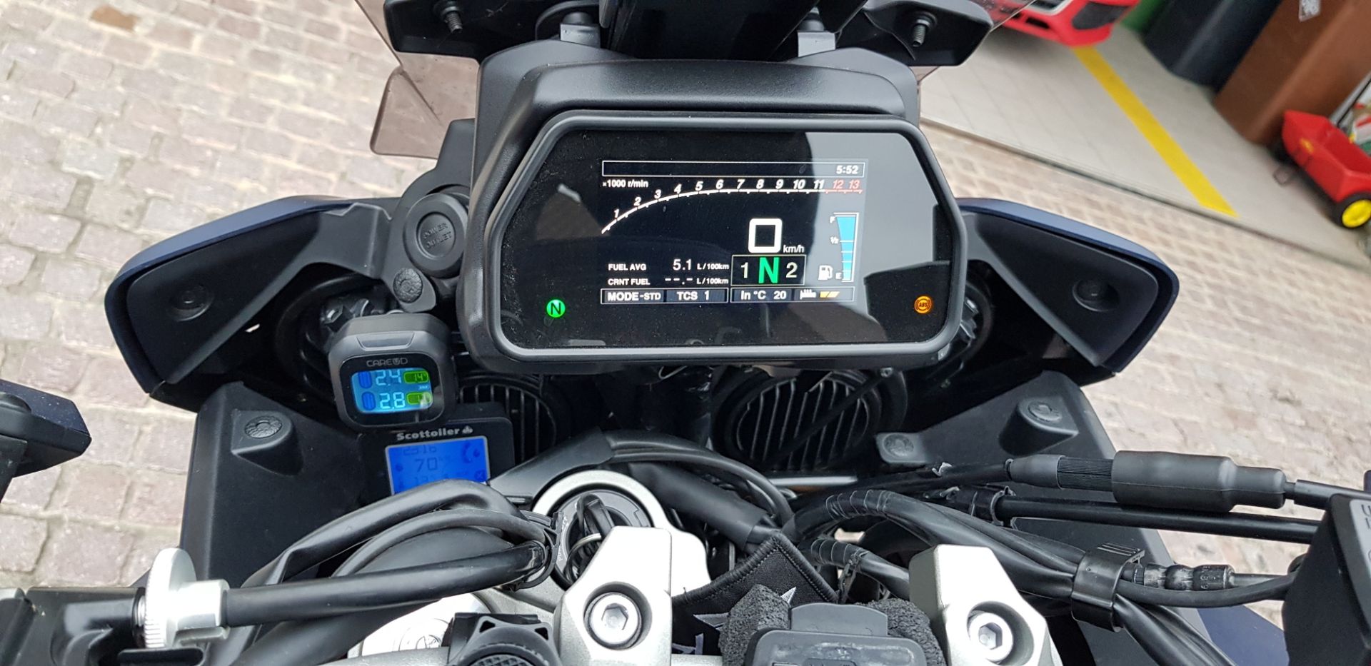

    So mal ein kleines "Update" zu dem Display.
    Die Idee mit dem Halter von vetznsepp fand ich ja sehr gut. Leider ist mir das Display dann zu dominant , da es ja nicht gerade klein ist.
    Darum habe ich es jetzt mit dem Klettband innen in der Verkleidung angeklebt.Man muss ja nicht immer drauf gucken oder etwas verstellen.
