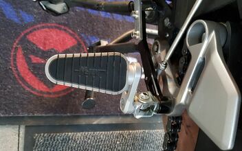

linke Fußrastenhalterung dreht sich und hält nicht mehr

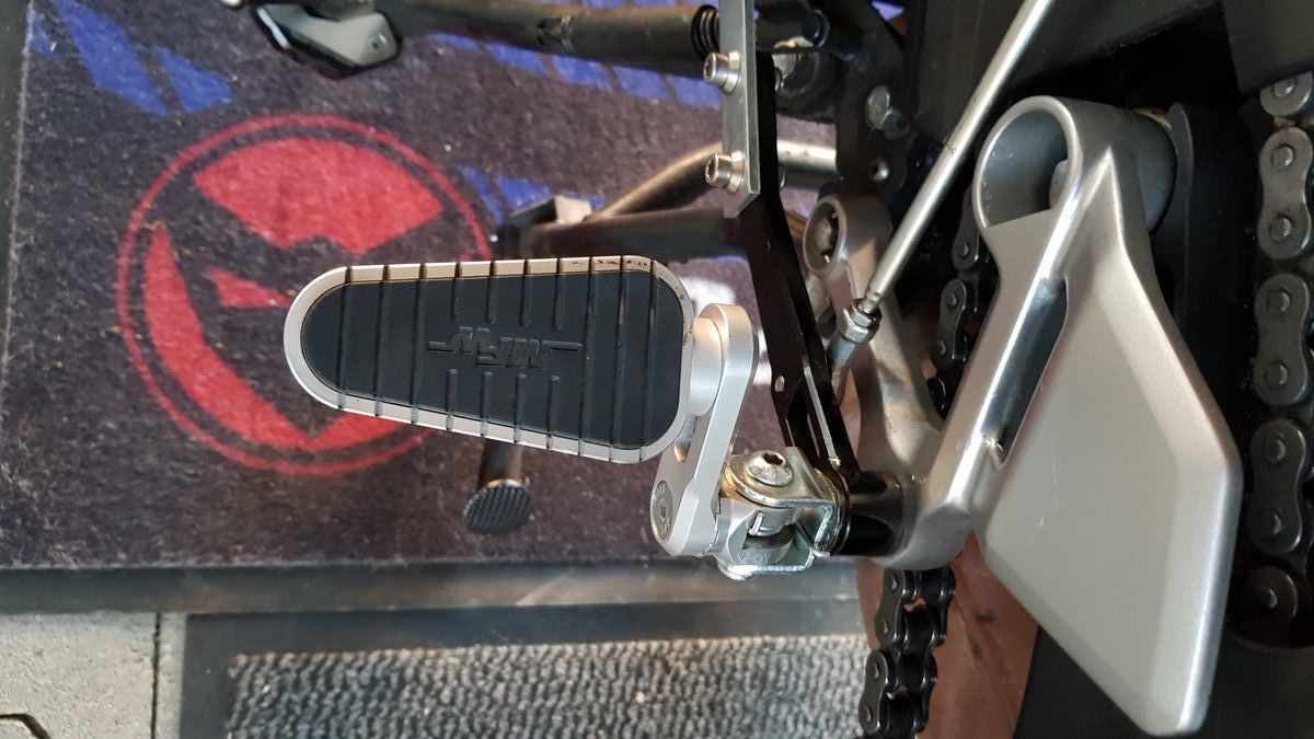

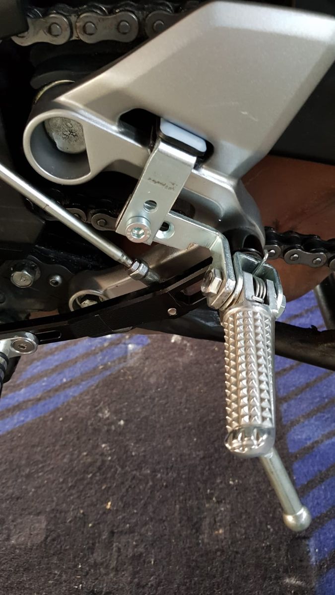

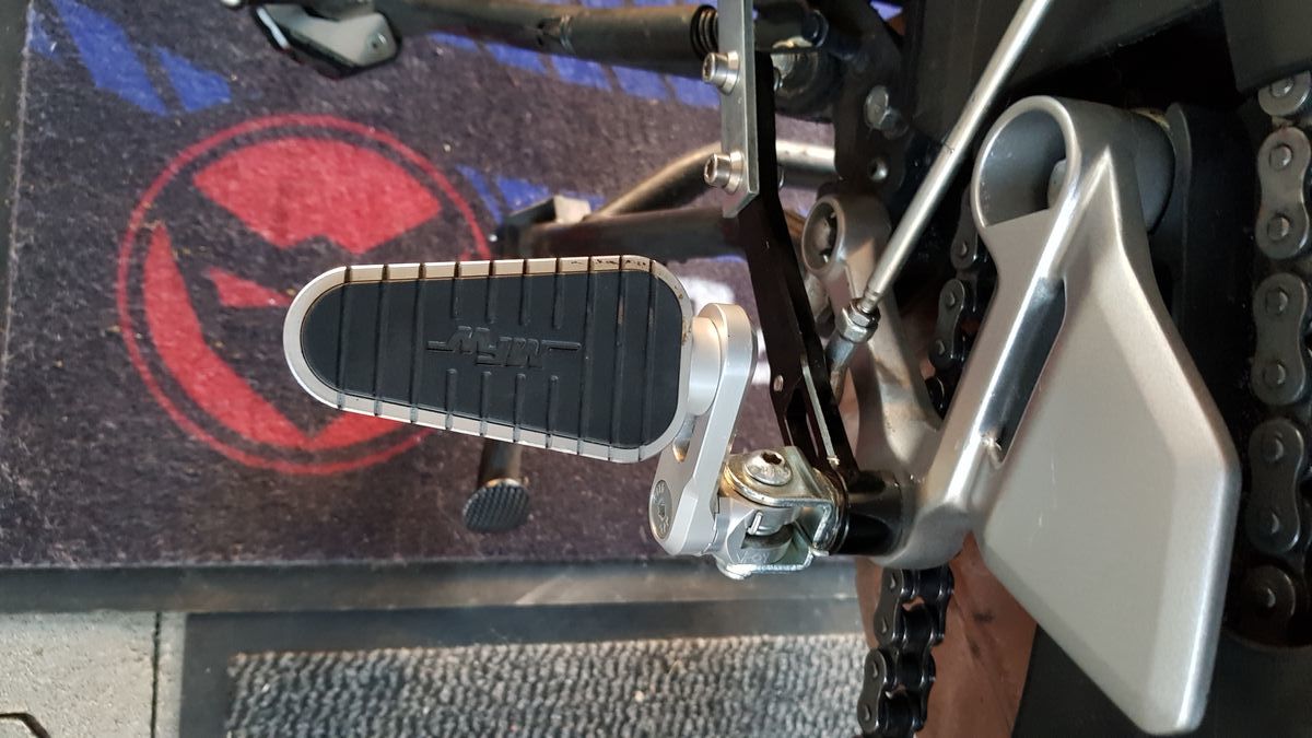

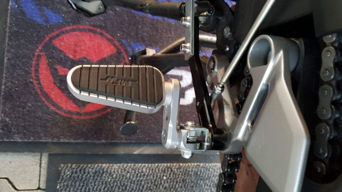

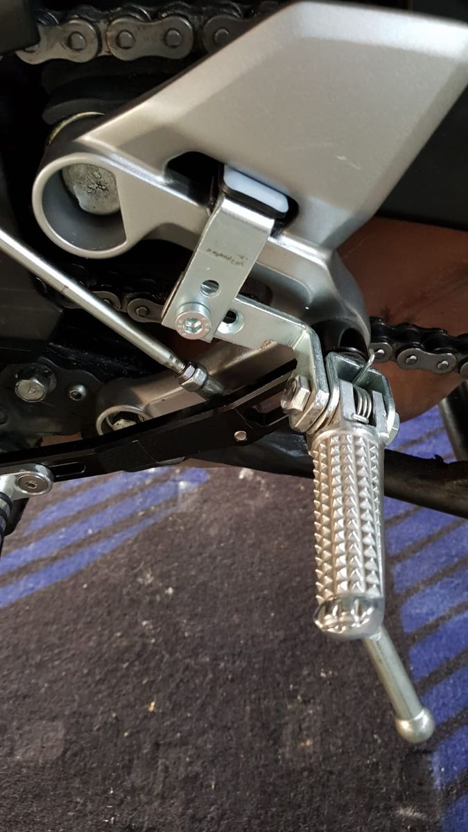

    Klasse Idee: Form follows function und die Baumarktwinkel sind auch endlich aufgebraucht^^
  • #13
    Mit der Bastellarbeit möchte ich nicht in eine Kontrolle geraten. Fussrastenanlagen benötigen eine ABE, sieht jeder Laie auf den ersten Blick das hier etwas nicht stimmt.

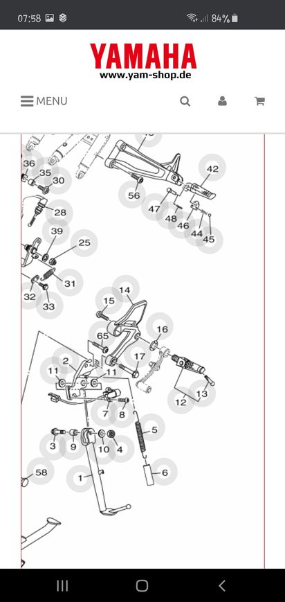

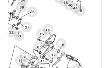

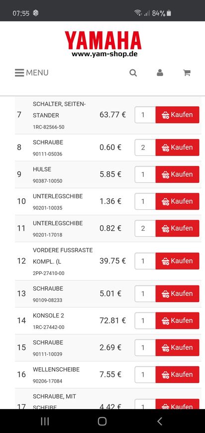

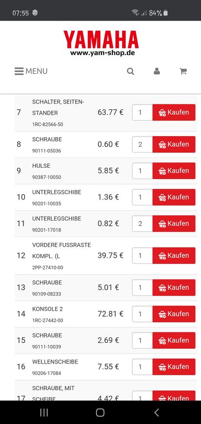

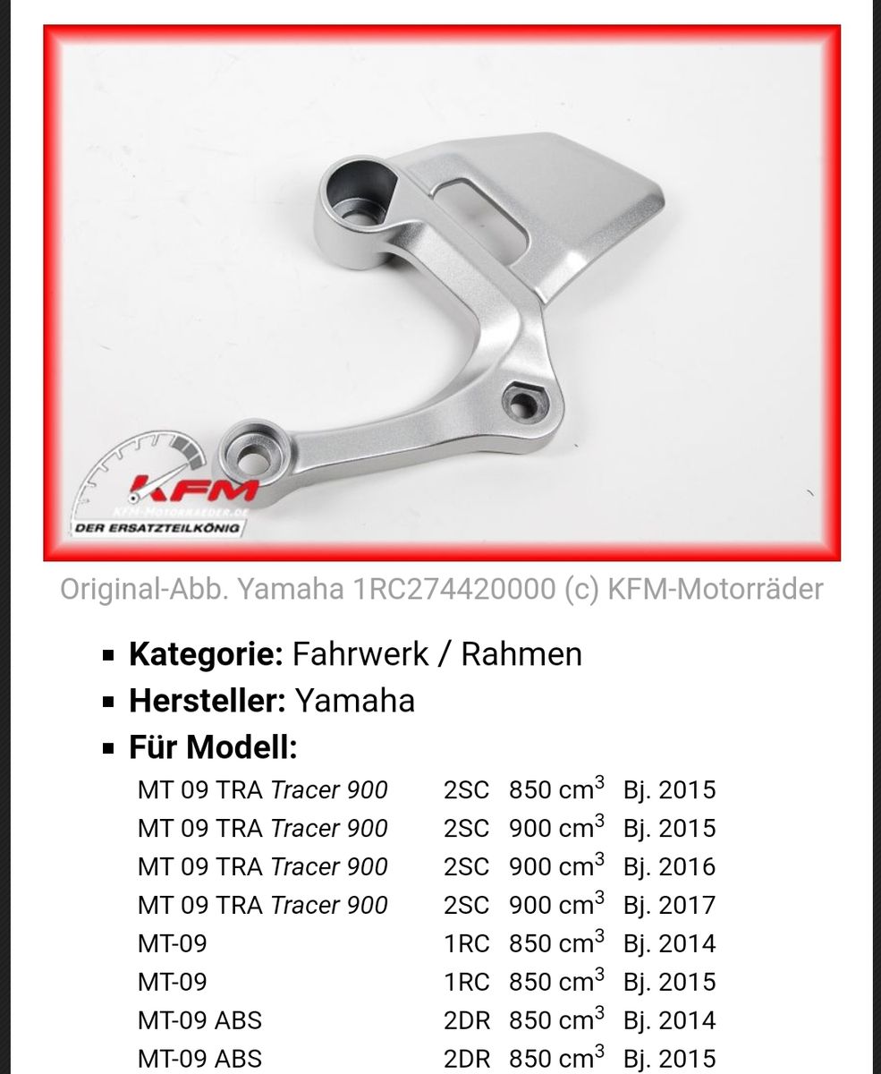

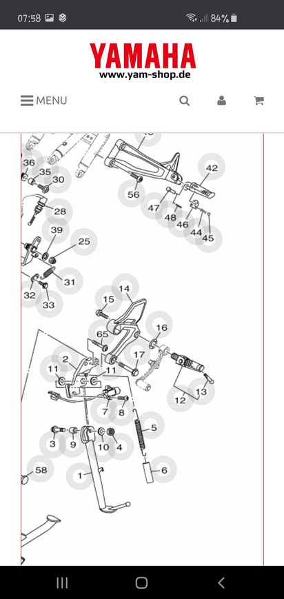

    Moin Phil80,
    wenn sich die Fußraste verdrehen lässt, liegt ein Montagefehler vor. Oder die Passung im Rastenträger ist rund, oder die Passung der Rastenaufnahme ist rund, oder mittlerweile auch beide. Also beides neu machen, ca. 113 € bei Yamaha. Teile 12 und 14 im Bild.
    Beim Zusammenbau darauf achten, das beides sauber ineinander greift. Die Befestigungsschraube gegen lösen sichern, sonst ist die Passung, falls die Schraube sich löst, gleich wieder hin. Evtl. baut dein Austauschschalthebel auch etwas breiter als original, weshalb die Passungen nicht sauber ineinander greifen, sollte aber nicht sein, da dieser dann eigentlich klemmen müsste.

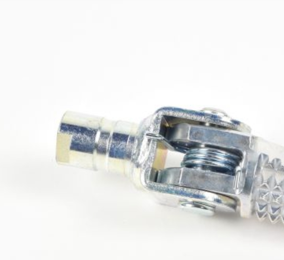

  • #15
    Ohne Kenntnis der exakten Details:
    was wäre, würde man in die Innenseite der Raste und die Außenseite der Aufnahme passgenau, gegenüberliegend einen oder mehrere Grate fräsen und spielfrei passende Metallkeile zur Fixierung einsetzt?
    Würde man praktisch ned sehen -und wenn- siehts eh aus wie orig.:P
  • #16
    Man könnte auch von unten ein Loch bohren und mit einem Stift oder Schraube sichern.
    Wäre das einfachste.
    Also in Teil 14 von unten, da wo Teil 12 Sitz, ein Loch bohren. Dann Keilstift oder Gewinde mit Schraube. Ist einfach und hält.
