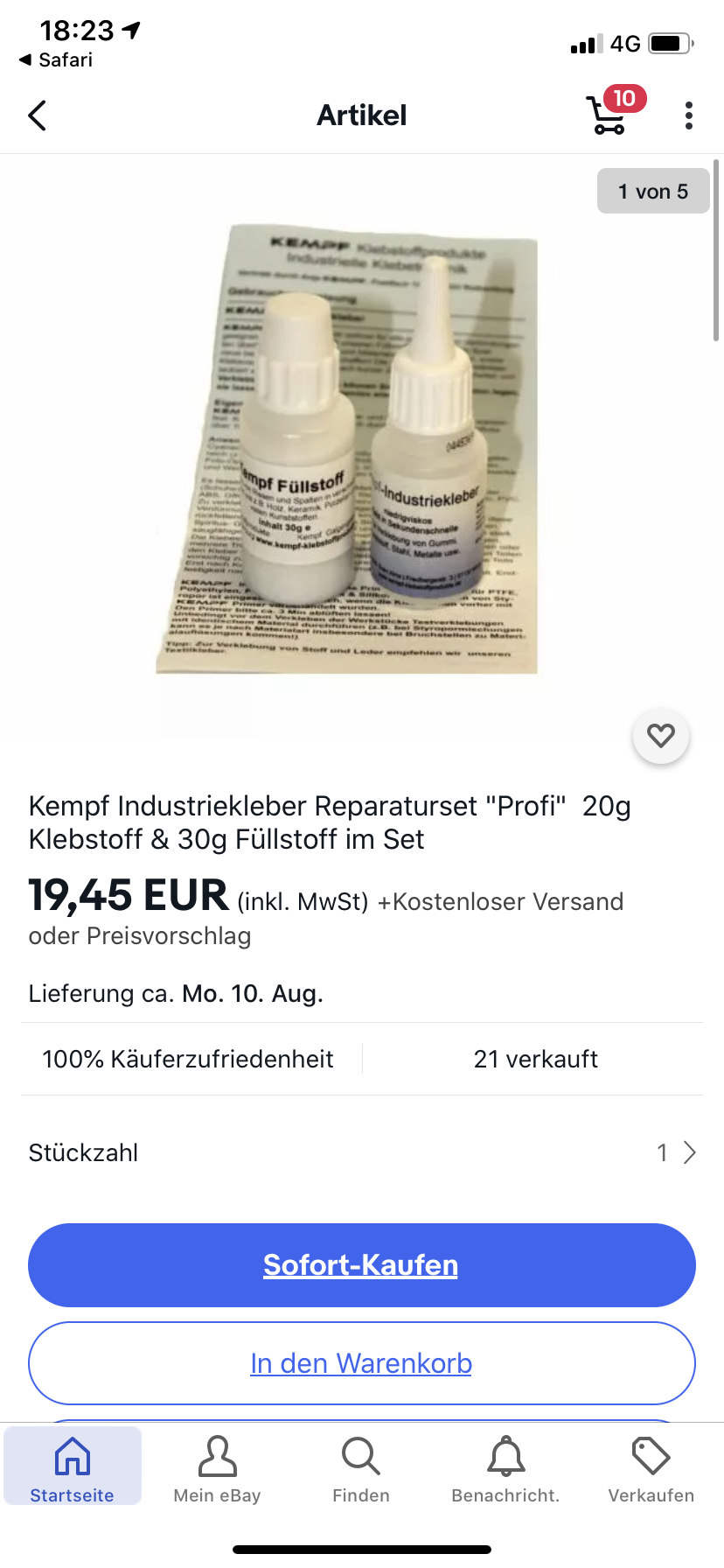

    Ich nutze schon seit Jahren diesen Industriekleber.
    Ist ein hochflüssiger Klebstoff ähnlich einem Sekundenkleber plus einem Füllstoff ( Granulat) .
    Bis jetzt, ob Halterungen von Actioncam bis zur Weggebrochenen Kühlrippe eines Zweitacktzylinders alles erfolgreich damit geklebt.
    Beim ABS Kunststoff, wenn man mit dem Füllstoff arbeitet, hält das besser als Orginal.
