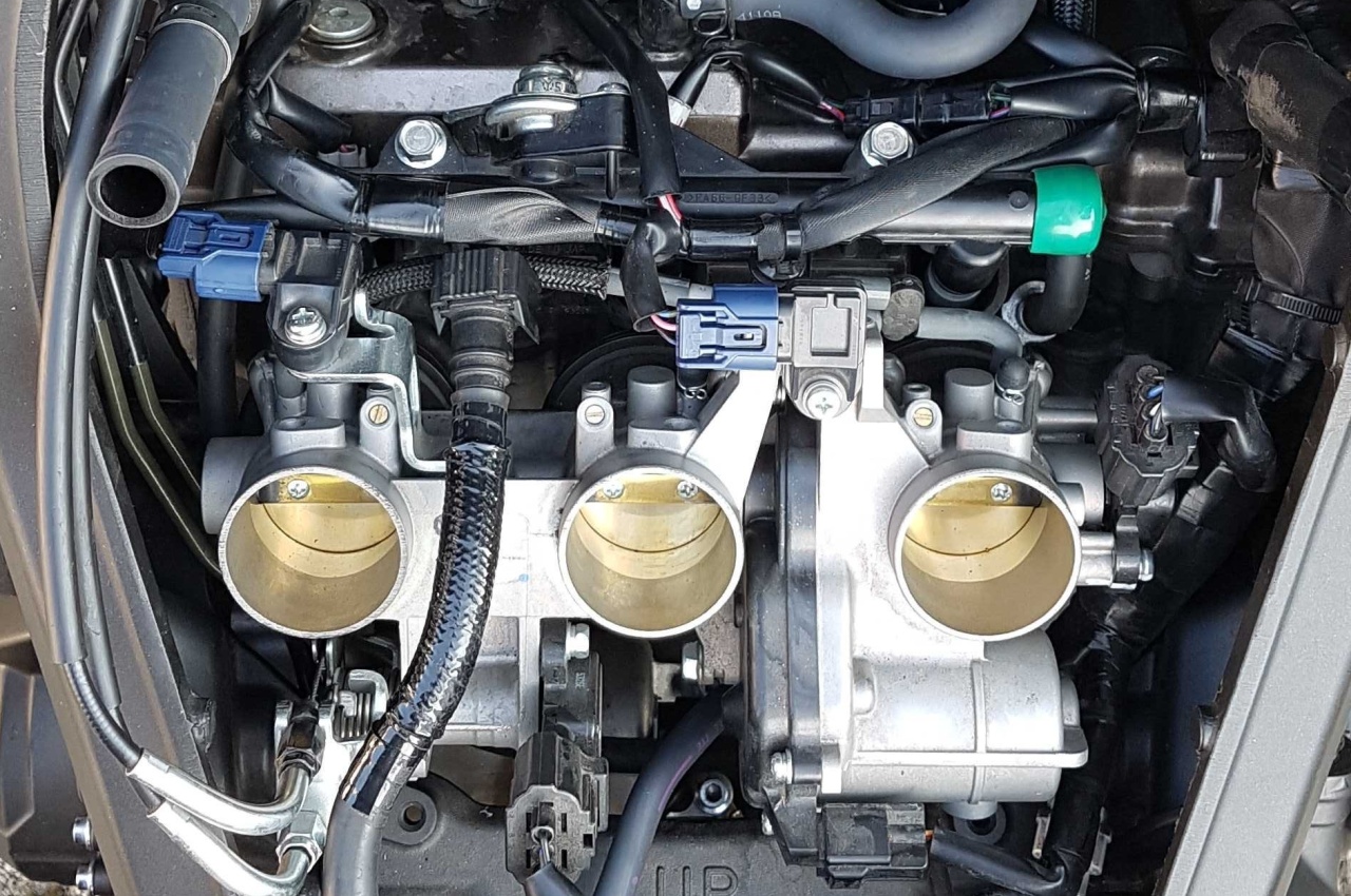

    Abend zusammen, ich hab mir eben mal die synchronisation meiner tracer angeschaut und eingestellt . Dabei hab ich vergessen einen Stecker anzuschließen, und zwar den Stecker wenn man von oben auf die Einspritzung schaut, ganz links. Es ist ein blauer Stecker. Leider hab ich den Fehler erst zu spät festgestellt. War wohl ein bisschen hektisch. Beim Starten zur Probefahrt sah ich dann das die motorkontrolleuchte nicht ausging.

    Wisst ihr wofür der Stecker ist ? Vllt Temperaturen messen. Kühlung sprang auf jeden Fall an beim einstellen. Nachdem ich die rechte umluftschraube 3/4 rausgedreht hab , mein ich das sie nicht mehr so nervös in ganz langsamen Kurven ist. Die rechte Schraube war ganz zugedreht.

    Wenn du einen der beiden dunkelblauen, 3poligen Stecker meinst, dann ist der linke der Ansaugluft-Druckgeber 2.

    Hallo Thomas, ja genau den Stecker hatte ich vergessen aufzuschieben. Du weißt vllt auch was das für Konsequenzen das jetzt nach sich zieht?

    Wenn der Fehler behoben ist dann kannst du ganz normal weiterfahren, die Kontrollleuchte zeigt halt an das ein Fehler gespeichert ist.
    Ich weiß allerdings nicht was passiert wenn ein weiterer Fehler auftritt und wie sich dieser dann bemerkbar macht. Du solltest das auf jeden fall rücksetzen lassen.

    Ich bin heute noch ein paar km gefahren unter anderem zum Yamaha Händler in Aachen. Dort wurde mir auf dem kleinen Dienstweg schnell geholfen , der Fehler wurde aus dem Speicher gelöscht und gleichzeitig wurde das ganze System vom Computer gecheckt. Ergebnis alles war ok , sogar das die markierte Schraube 3/4 offen war sorgte für keine Fehler bzw abnormale Werte.
    Um ganz ehrlich zu sein, möchte ich wohl sagen das daß herausdrehen der Referenzschraube auch nicht das große Ergebnis brachte was ich mir erhoffte und gestern mir wahrscheinlich eingebildet habe. In der Werkstatt meinten sie , daß der Computer sich selbst alles regelt über die verschiedenen Sensoren. So hab ich es jedenfalls verstanden. Danach fuhr ich dann nach Hause und hab die Referenzschraube wieder ganz eingedreht, auf neu synchronisiert und alles zusammen gebaut.
