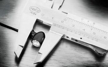

Beispielsweise: Miniblinker

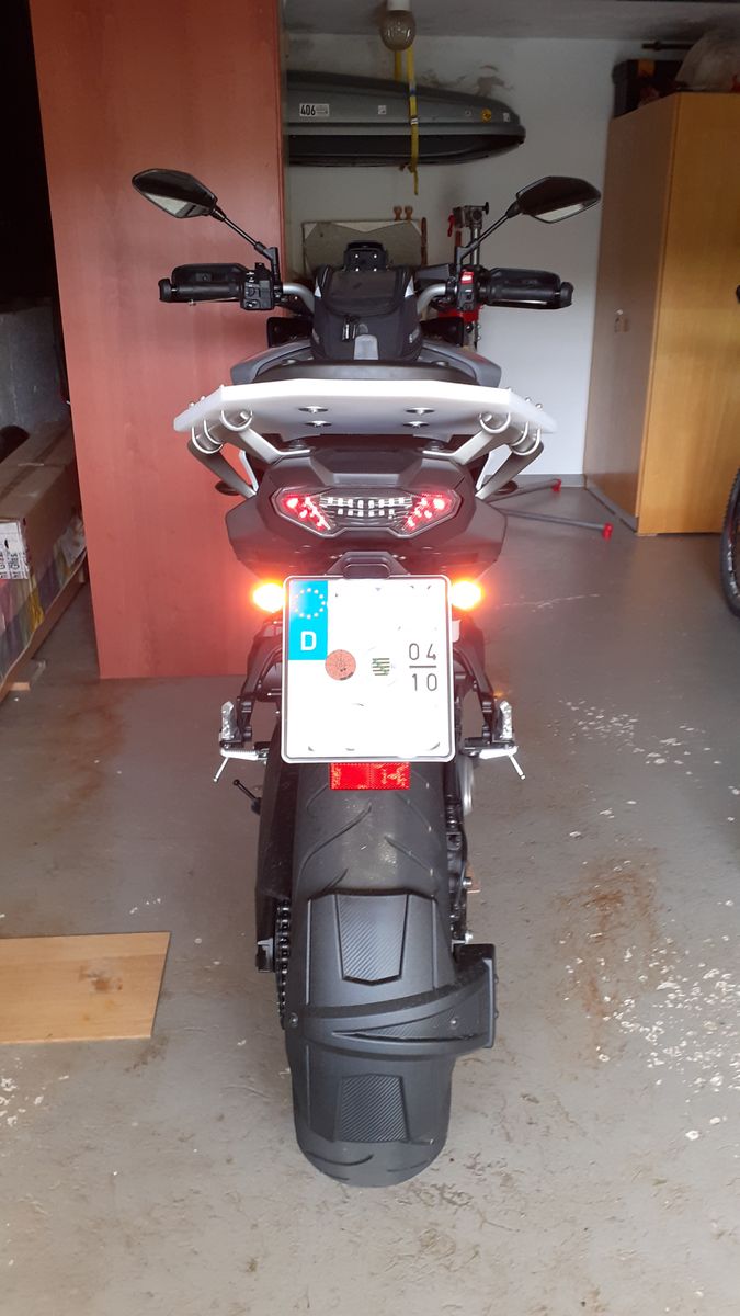

Ja du hattest recht. Passt alles Plug&Play und funktioniert. Habe mich für kleine Halogenblinker entschieden so das jetzt die originalen Koffer problemlos montiert werden können.
Nochmals vielen Dank an Alle für die hilfreichen Tipps !
