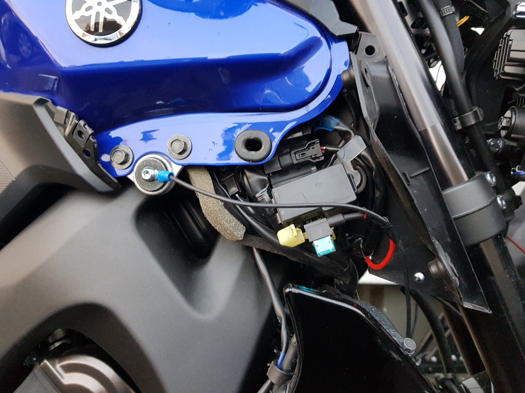

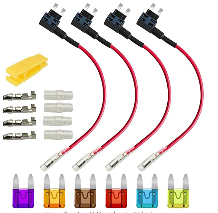

#37 Ich mache mir ja gern das Leben leicht und hab's mit diesen Dingern ("Autosicherungen Stromdieb") gemacht:
Die werden anstelle der Originalsicherung eingesteckt. Dann wird die Originalsicherung draufgesteckt und eine zusätzliche Sicherung für den Abzweig. Am roten Kabel hat man dann abgesichertes Plus. Wenn man sich 'ne Sicherung mit Zündplus sucht, hat man abgesichertes Zündplus.
Minus gibt's an diversen Rahmenteilen.
#38 Noch 2 Stromdiebe und es gibt kein Strom mehr zu klauen...
Du sagst, du machst es dir gern leicht. Also musste für deine Aktion der Tank ned runter.
Trotzdem bin ich kein Freund von selbst verlegten Fahrwerk-Masseanschlüssen oder Batteriepol Klemmereien.
Besonders am Fahrwerk weiß mer nie, obs ned doch durch Vibes Kontaktprobs gibt. Außerdem sind 2pol Stecker schöner zu händeln und anzuschauen.
