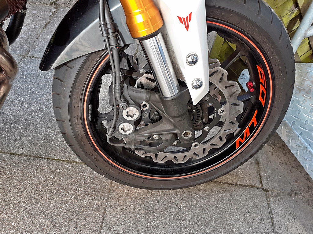

    Ich glaub auch, dass es auf den Einbau des Vorderrads ankommt.
    Wichtig: Radachsenende “a” bündig mit der Oberfläche der Teleskopgabel “b”
  • #10
    Wenn du die Vorderachse der MT korrekt mit 65 Nm anziehst, schließt sie konstruktionsbedingt auch richtig ab, ist anders nicht möglich.
    (dein Bsp. ist nicht von einer MT)
