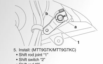

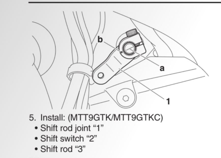

    Wohin zeigt den der feine Strich an der Schaltstange? Auf etwa 14.00 bis 14.30 Uhr? Falls ja, versuch mal die Flucht der Öffnung der Klemmung danach auszurichten. Auf Abbildungen im Werkstatthandbuch (RN29) zeigt die obere Klemmung auf der Schaltstange/-Welle auf ca. 07.00 Uhr nach unten (Flucht Mitte Schaltstange/Welle zu Mittelpunkt oberer Kugelkopf Schaltstange). Vielleicht ist der Bedienungsanleitung ja auch ein Bild anhand dessen Du dies nachvollziehen kannst.

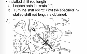

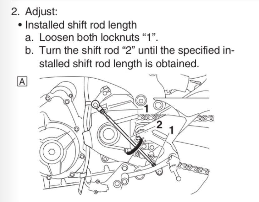

    Länge der Schaltstange darf laut Werkstatthandbuch (RN29) zwischen 256,9 und 258,9 mm betragen (gemessen jeweils vom Mittelpunkt der beiden Kugelköpfe. Kannst Du ja auch mal nachmessen. Wenn Du daran aber noch nichts verstellt hast, würde ich daran nichts verstellen. Längenverstellung dient ja auch nur der Höhenverstellung des Fußschalthebels. Auf die obere Klemmung hat dies keinen Einfluß (zumindest solange Du in diesen Grenzwerten liegst).

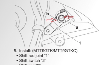

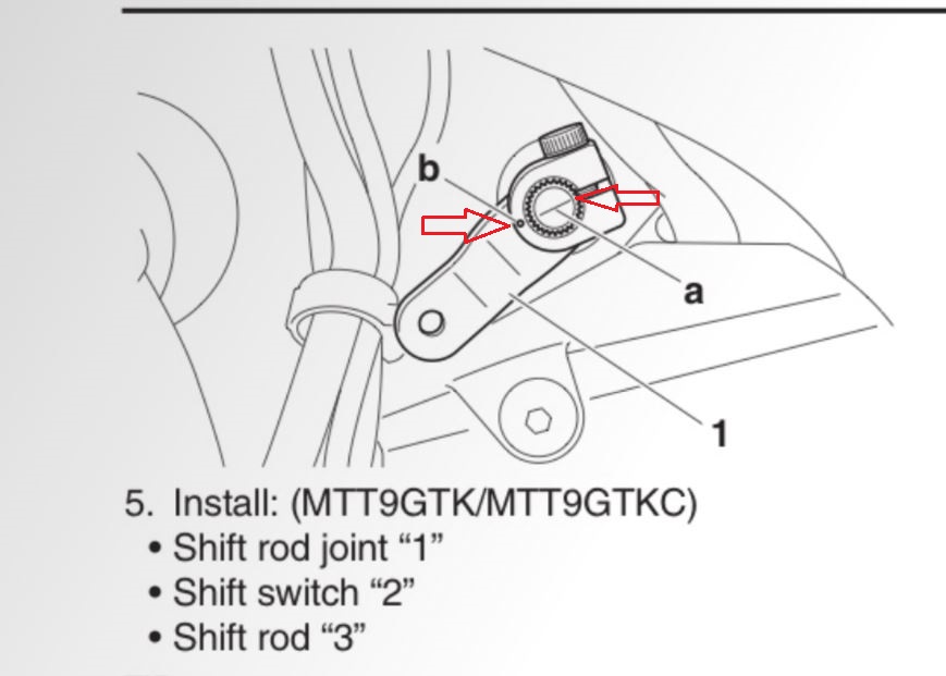

    Wenn man das von Triple/one eingestellte Bild betrachtet sieht es so aus, als ob die Flucht/Sichtverlängerung über die linke Oberkante der Klemmschraube mit der dahinterliegende "Rundscheibe/Gehäusescheibe" bündig steht (keine Ahnung wie ich dieses Teil jetzt sonst bezeichnen soll oder richtig zu bezeichnen ist). Wenn ich Deine letzte Beschreibung richtig verstehe, steht der Hebel bei Dir höher und meiner Vermutung nach sollte das vorstehend von mir beschriebene dann nicht fluchten. Vielleicht ist das eine zielführende Orientierung für die Positionierung? Ist aber nur ein gedanklicher Rückschluss von meiner Seite.
    Klingt jedenfalls für mich logisch das die Gänge 2 und höher nicht mehr eingelegt werden können, wenn, wie ich bei Dir herauslese, der Hebel um bis zu drei Zähne zu hoch justiert ist. Dann schiebt der Schalthebel die Mechanik nicht mehr weit genug nach oben um die Schaltwelle entsprechend weit im Uhrzeigersinn zu verdrehen. Umgekehrt sollte der erste Gang schon bei relativ geringer Schaltbewegung einrasten. Kannst Letzteres ja mal testen. Aber lass die Zündung und Motor dabei aus und drehe dabei lieber das Hinterrad händig! Wie ich schon im anderen Forum schrieb, ansonsten läufst Du Gefahr einen sich nicht selbst löschende Fehlereintrag zu initiieren. Das wäre dann, wenn ich mich nicht irre (laut Beschreibung anderer Forenkollegen) ein ABS-Fehler.

    Die Länge der Schaltstange ist Vorgegeben. Die Position des Hebels an der Gang Welle ist mit dem Strich und der Körnung Ebenfalls Vorgegeben.
    Wenn man diese zwei Vorgaben so Einstellt, dann kann da schon nichts falsch sein. Nun braucht man zum Einstellen des Schalthebels, nur noch die Zwei Muttern auf dem Gestänge lösen und mittels drehen der Stange, den Abstand für den Fuß und Schalthebel Einstellen.

    Vielen Dank für das klasse Foto
    Bei mir ist allerdings keine Einkerbung.
    Ich werde die Klemme so einstellen, daß der Strich mittig zur Aussparung der Klemme steht, im Prinzip wie auf dem Foto.

    Achso bei Dir ist keine Körnung.
    Das hättest Du auch gleich sagen können. Normal ist da ein Körner Punkt. Wenn nicht, so wie bei Dir, dann nimm einen Nagel, oder Reißnadel oder Ähnliches und mach Dir eine Markierung.
    Wie Du schon sagtest, kannst Du auch den Schlitz als Anhaltspunkt nehmen. :handgestures-thumbupleft:
