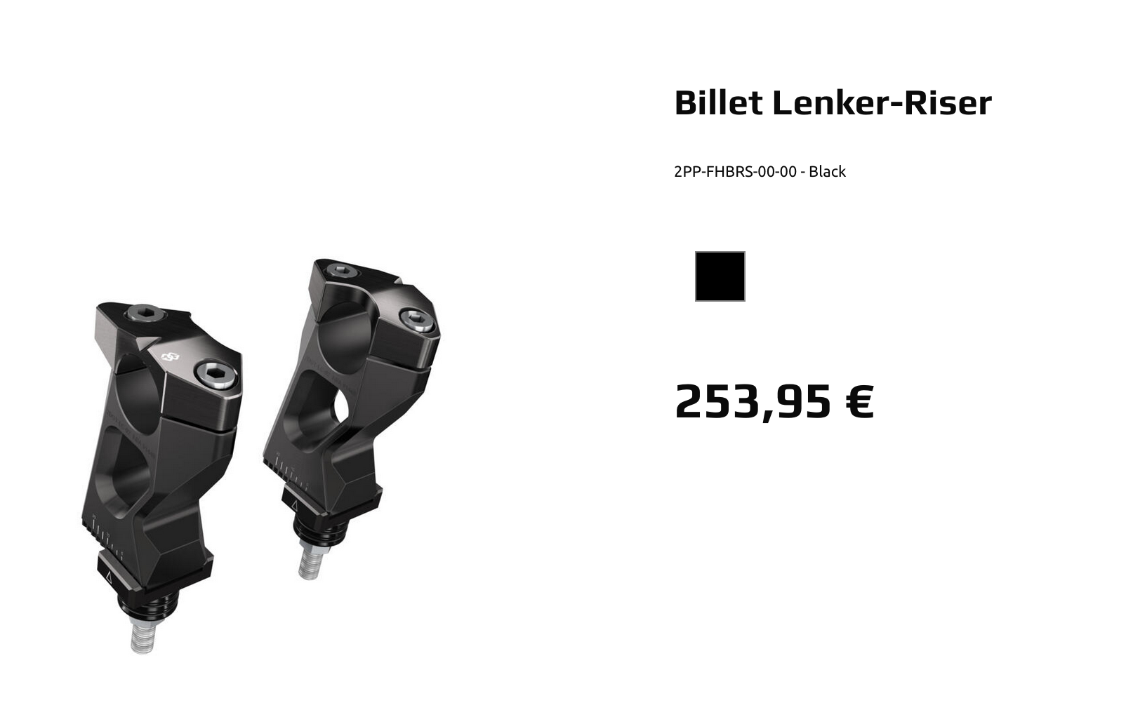

    Moin,
    da Du die Arbeitsschritte detailliert beschreibst...:
    Hast du die Riser, vor dem Festziehen, ausgerichtet...?
    Ich hätte den Lenker erst in die Riser eingelegt, damit sind die Dinger nicht verdreht montiert...
    Ist ein bisschen frickelig aber der Lenker sitzt dann spannungsfrei.

    Ich habe schon darauf geachtet das nix verspannt ist ,aber die Passgenauigkeit der Riser ist recht gut.
