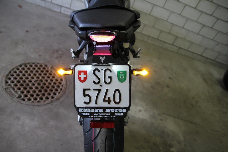

#72 Zitat von MattisAlles anzeigenDarf man in DE egentlich den Reflektor unten auf's Kennzeichen kleben, oder ist das auch tabu (Winkel, Kenneichenmissbrauch, etc)?
Kennzeichen bekleben ist nicht, ob der Reflektor auf die Beleuchtung passt, muß ich morgen o am Mi mal schauen, auf die Idee bin ich noch gar nicht gekommen
#73 Zitat von MattisAlles anzeigenDarf man in DE egentlich den Reflektor unten auf's Kennzeichen kleben, oder ist das auch tabu (Winkel, Kenneichenmissbrauch, etc)?
Direkt aufs Kennzeichen nicht wg. ECE, aber unterhalb ginge auch…Rückstrahler hinten:
- vorgeschrieben, nicht dreieckig
- Anzahl: 1 oder 2 (wenn 2, dann symetrisch angeordnet)
- in der Höhe: Unterkante zum Boden min. 250 mm, Oberkante max. 900 mm -

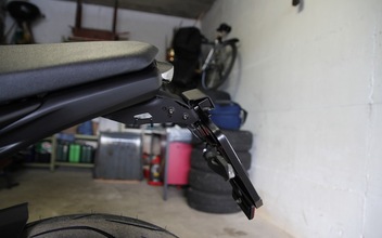

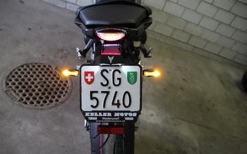

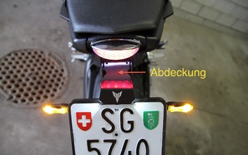

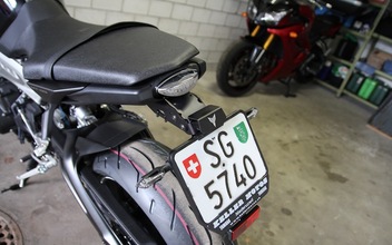

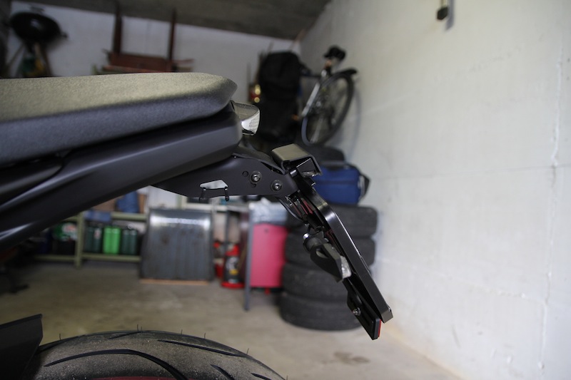

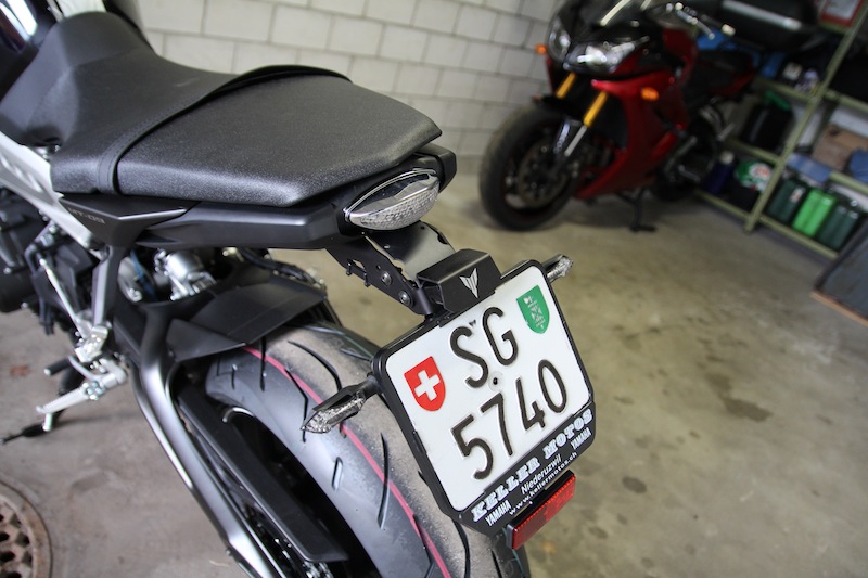

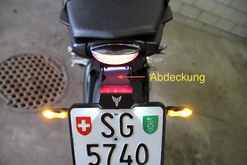

#80 Zitat von JoeAlles anzeigenIch fand die Plastik neben und unter dem Kennzeichen viel zu viel
Abdeckung ist schwarz. Wird halt von der Schlussleuchte rot angestrahlt.
Neben? Ist ja nur der Rahmen.
Unten stimmt Werbefläche muss nicht sein. Aber es ist bei uns halt ein sogen. Wechselschildhalter. Ich habe dasselbe Schild für die Fazer FZ1 und für die MT-09.
Mal sehen vlt. mach ich noch was anderes dran.
