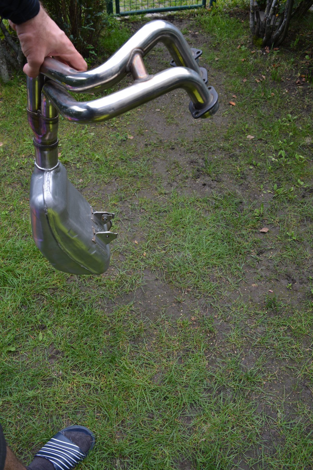

    > Nach langwieriger Recherche im Forum, auf unterschiedlichsten Websites und YouTube welcher der für mich passende Auspuff für meine MT09 von 2016 sein sollte, war ich kurz vor der Einweisung in die Geschlossene. Naja, letzten Endes habe ich mich für die ganz große Karussellfahrt entschieden und neben dem Standard Auspuff, einen mit Mod „light“, mit Mod „heavy“ und einen Arrow Thunder angebaut und getestet. Um Euch die Ergebnisse in den kommenden Zeilen näher zu bringen, folgt auf mein subjektives Empfinden, eine Zahlenpassage und jeweils ein Video, Bilder zu den Auspuffmodellen/Umbauten. <

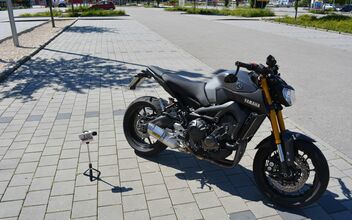

    Wie habe ich getestet? Nach meinem Gehör/Gefühl (ich möchte nicht in jeder Stadt einen Vogel gezeigt bekommen, sondern einen bassigen und satten Klang, der die Leistung und den Charakter des Bikes unterstreicht) und den offiziellen Richtlinien der weiß-blauen Rennleitung.
    Geräuschmessung der Polizei bei einer Kontrolle:
    Umgebung

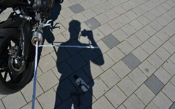

    Die Messung muss auf einer freien glatten Fläche durchgeführt werden, es dürfen keine Mauern oder andere Schallreflektoren in unmittelbarer Nähe sein.
    Aufstellung
    Messgerät muss in Höhe der Auspuffmündung mindestens 20 cm über dem Boden im Abstand von 50 cm und im Winkel von 45°± 10° zur Ausströmöffnung aufgestellt werden.
    Motorräder mit einer Nenndrehzahl von über 5000/min werden bei halber Nenndrehzahl gemessen ( Fahrzeugschein P.2/P.4 )
    Durchführung der Messung
    Drehzahl wird konstant gehalten, dann plötzlich Gas weggenommen
    Es müssen mindestens 3 Messungen ausgeführt werden
    Messergebnis ist der arithmetische Mittelwert von mindestens drei Einzelmessungen die nicht mehr als 2 dB(A) voneinander abweichen ( 1. Messung+2.Messung+3.Messung / 3 )

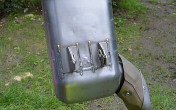

    Dazu wurde der Auspuff am hinteren Ende geöffnet und der Luftstrom durch mehrere Bohrungen umgeleitet, sowie das letzte Stück des Rohres gekürzt. Anleitung dazu gibt es hier im Forum.
    Subjektiv
    Ich bin positiv überrascht über das Ergebnis, bei dem überschaubaren Aufwand. Er klingt lauter als das Original, allerdings nicht aufdringlich. Der Klang ist noch leicht blechern, aber dumpfer und beim Gas wegnehmen ist ein Pfatschen (ich hoffe Ihr wisst was ich meine) zu hören.

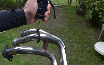

    Objektiv
    Lautstärke nach Messung – 100,4 dB

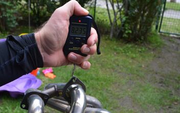

    Gewicht – 8,2 Kg

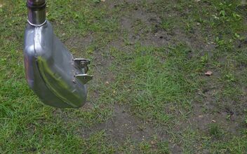

    Original Auspuff Mod „heavy“

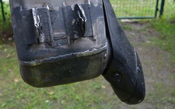

    Dazu wurde der Auspuff geöffnet und komplett entkernt. Anstatt des Resonanzprinzips kommt nun das Absorptionsprinzip zum Einsatz. Es wurde ein gelochtes Edelstahlrohr eingeschweißt und mit Auspuffwolle umwickelt, dann alles wieder zu, die Nähte glätten sowie polieren. Anleitung dazu gibt es hier im Forum.
    Subjektiv
    Sehr viel Aufwand, aber geniales Ergebnis. Er klingt lauter als das Original, allerdings nicht aufdringlich. Der Klang ist dumpf, bassig und beim Gas wegnehmen ist ein Pfatschen zu hören.
    Objektiv
    Lautstärke nach Messung – 99,2 dB
    Gewicht – 7,3 Kg

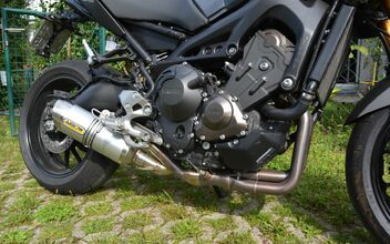

    Arrow Thunder
    Subjektiv
    Gefühlt viel lauter als das Original. Dumpf, bassig, brabbelnd und beim Gas wegnehmend extremes Pfatschen.
    Objektiv
    Lautstärke nach Messung – 99,3 dB
    Gewicht - wird nachgereicht

    Das bestätigt eben gar nichts, dazu hätte er den originalen ohne Mod auch messen müssen. Bin mir sicher, dass da auch 96-98dB rausgekommen wären.
    Außerdem ist das auf dem Bild kein legaler Arrow, zumindest der Krümmer ist nicht von Arrow (könnte der Race-Krümmer von Akra sein, gibts aber auch als China-Nachbau.)

    Der Arrow wurde aber schon mit Kat und Killer gemessen? Ich habe den Arrow selbst vor 2 Jahren gemessen und kam bei gleichem Messaufbau auf ca. 96 DB(a). Arrow selbst gibt ja +2DB(a) an.
    Edit: Das mit dem falschen Arrow ist mir auf den ersten Blick gar nicht aufgefallen. Aber dann auch von der Legalität hinfällig.
