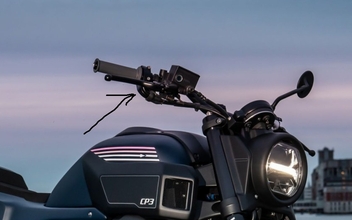

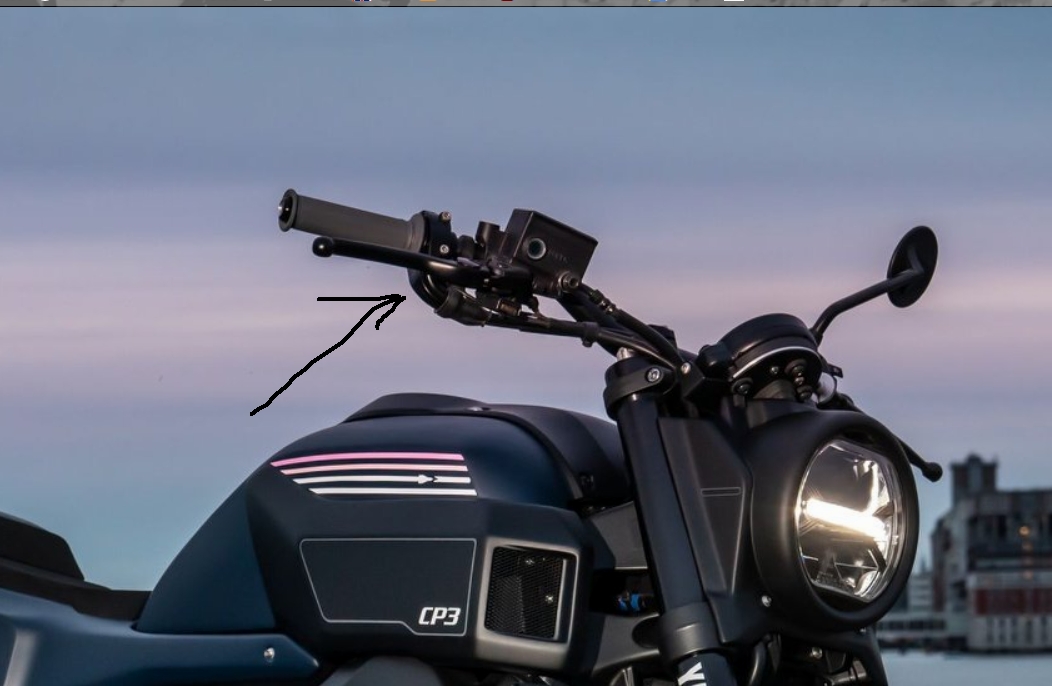

    Ich fahre XSR 900 und habe mittlerweile x-dutzend Umbauten selber gemacht. Einer den letzten war dass ich die Gaskabel-Führung um 180 Grad nach unten gedreht habe, rein aus optischen Gründen - wie ihr das alle weisst das ganzes Zeug zeigt irgendwie nach oben, ziemlich hässlich... <X
    meine Frage an euch: gibt es irgendeine technische Bergunding wieso DARF man die Gaszug nicht nach unten drehen - resp. wieso zeigt es vom Fabrik aus so nach oben? :/
    Die Jungs von JVB Motos haben es auch so gemacht wie ich und es sieht super aus (s. Bild) - aber eben gibt es irgendwelche Risiken/Konsequenzen davon?
    Danke und frohe Ostern!
    Kambesa
  • #9
    Technische Gründe dagegen gibt es nicht , das wichtigste ist das in jeder lenker Position das Gas ohne hängen zu bleiben zurück auf die 0 Position geht
