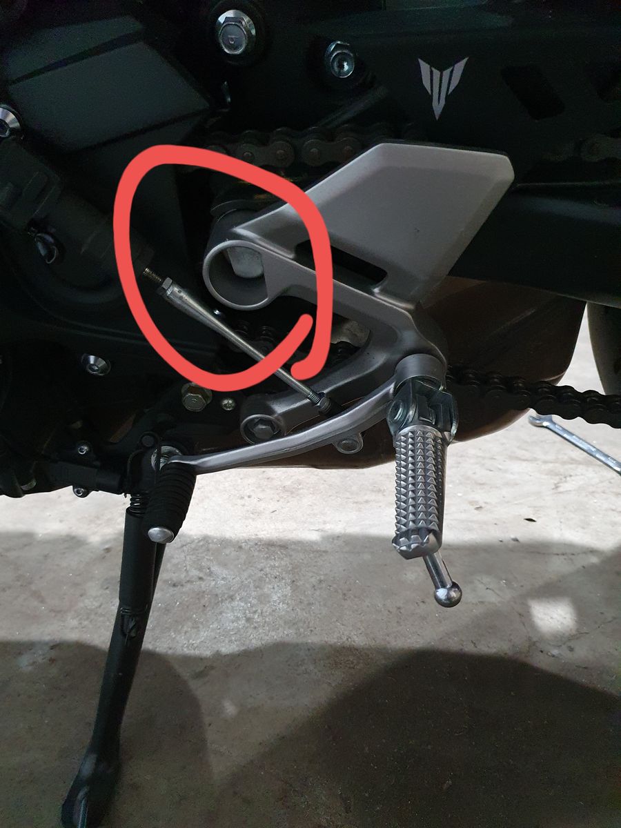

Fußrastenanlage
    Auf den ersten Blick würde ich sagen du musst auf der rechten Seite die Mutter lösen und den Gewindebolzen von rechts nach links aus rausschieben. Bin mir eigentlich ziemlich sicher dass es so sein muss.

    Den vorhandenen Bolzen mittels einer zweiten lange Schraube oder ähnlichem Gegenstand gleichen Durchmessers durchschieben.
    Das dürfte eigentlich nicht allzu schwierig sein denke ich.
    Am besten noch schön unterbauen oder mit dem Wagenheber unterstützen.

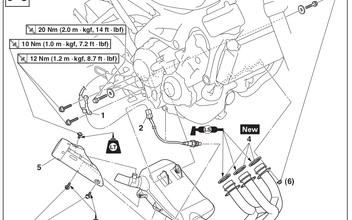

    Wenn du keine Profiausrüstung hast würde ich notfalls das Moped auf dem Seitenständer stellen und den Mittelschalldämpfer (auch bekannt als Brotkasten) unterbauen, so das nicht passiert und die Schwinge entlastet wird. Habe ich schon gemacht geht eigentlich recht einfach.
    Am einfach geht's mit einem Wagenheber und ein Brett dazwischen oder halt mit ein paar Brettchen oder ähnlichem unterbauen.
    Wegen dem Gewicht brauchst du dir keine Gedanken machen. Den Auspuff passiert nichts.
