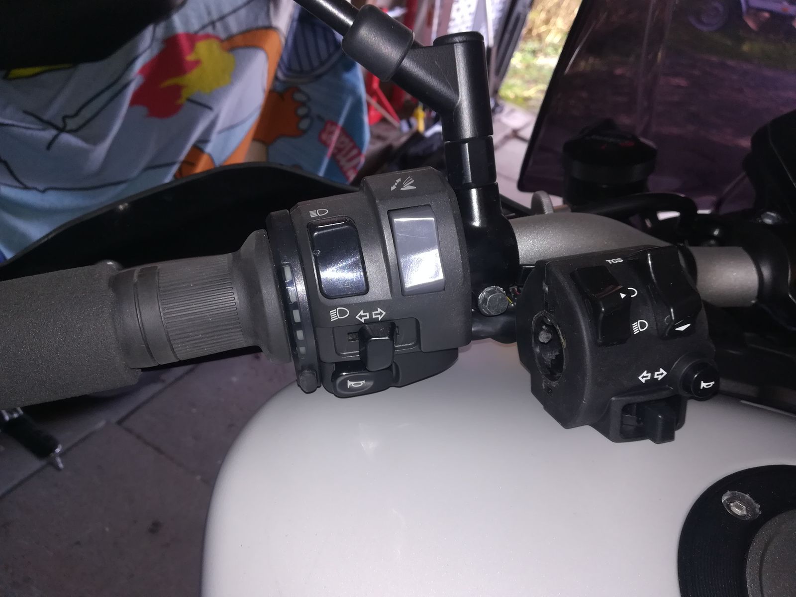

    Hatte das Problem auch , da ich mich aber hätte kaum dran gewöhnen können , da ich auch weiterhin regelmäßig meine FJR bewege , habe ich mir eine linke Schaltereinheit der FJR ( RP 13 , Bj 2006- ) besorgt und diese an meine RN 43 gebaut , nun hab ich bei beiden die seit über 8 Jahren / 80 tkm gewohnte Schalteranordnung ;)

    Aber bitte beachten , daß die Schaltereinheiten unterschiedliche Stecker haben , ich habe Kabel für Kabel von dem MT-Schalter an den FJR-Schalter umgelötet wobei der Schalter für die Scheibenverstellung der FJR für die Traktionskontrolle benutzt wird .
    Und beim Kauf der FJR Einheit drauf achten das es eine "Deutsche" Ausführung mit allen Schaltern ist ( Lichthupe fehlt bei einigen Modellen )
    Wenn ich dran denke mache ich mal n Bildchen ;)
