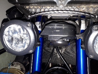

Dieses Horn gibt es auch als Set mit einem Hochton und einem Tieftonhorn. In diesem Fall muss wegen der Stromstärke ein Relais dazwischen geschaltet werden. Bei einem Horn ist es Plug und Play. Mir war es vor Allem wichtig, dass man die Hupe gut hört. Man trifft leider immer wieder mal auf träumende Dosenfahrer
Und wenn sie dann auch noch eine angenehme Frequenz hat um so besser. Aber es stimmt, sie ist schon etwas größer als das normale Hüpchen. Daher werde ich die hintere Abdeckkappe noch schwarz spritzen und dann fällt sie nicht mehr auf. -

#87 Hallo
ich habe es mit einer zerlegbaren Wolo - Stepel Kompressor Hupe gelöst
das Horn zwischen die Zusatzscheinwerfer und den Kompressor unter die Sitzbank montiert
das ganze über ein zusätzliches Relais und Sicherung direkt über die Batterie angeschlossenjetzt wird man gesehen und gehört
Achtung vor Bestellung Rückfragen wegen der Zerlegbarkeit machen
geht nicht bei den Standard Typen -
