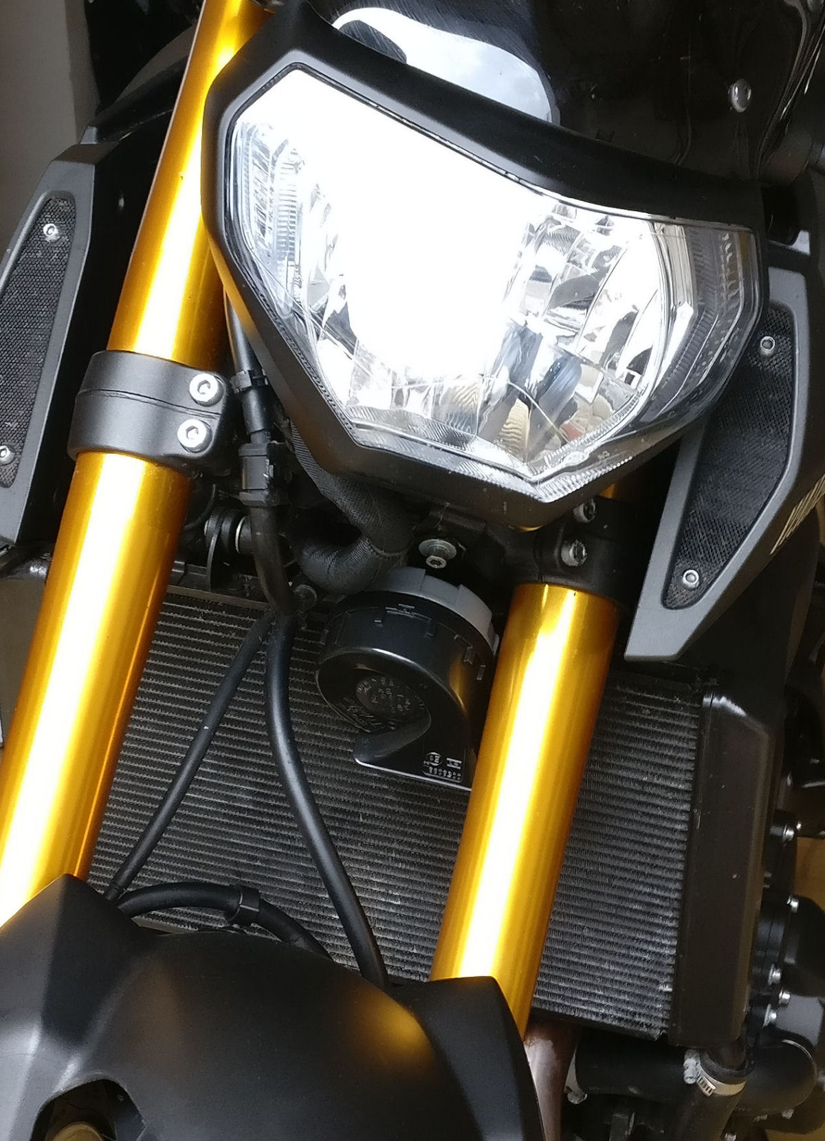

    @blueZED
    Dieses Horn gibt es auch als Set mit einem Hochton und einem Tieftonhorn. In diesem Fall muss wegen der Stromstärke ein Relais dazwischen geschaltet werden. Bei einem Horn ist es Plug und Play. Mir war es vor Allem wichtig, dass man die Hupe gut hört. Man trifft leider immer wieder mal auf träumende Dosenfahrer :o
    Und wenn sie dann auch noch eine angenehme Frequenz hat um so besser. Aber es stimmt, sie ist schon etwas größer als das normale Hüpchen. Daher werde ich die hintere Abdeckkappe noch schwarz spritzen und dann fällt sie nicht mehr auf.
    Verbaut man in Östereich jetzt Autohupen an Fahrräder ??? :icon-mrgreen:
    So, die Hupe ist verbaut. War am Anfang etwas tricky, da ich sie an der selben Position verbauen wollte. Durch die größeren Abmessungen hatte sie entweder mit dem Kühler oder mit dem linken Gabelholm Kontakt. Aber wenn man die richtige Position / Einstellung gefunden hat, ist es Plug und Play und in 5 Minuten erledigt. Man kann den original Halter und Elektroanschlusskabel benutzen. Man muss nur den Halter etwas nach vorne und nach rechts biegen.
    Der Ton ist deutlich tiefer und kräftiger. Mir gefällts :icon-mrgreen:
    Evtl. werde ich noch die hintere Abdeckkappe schwarz lackieren, da sie aus grauem Kunststoff besteht.

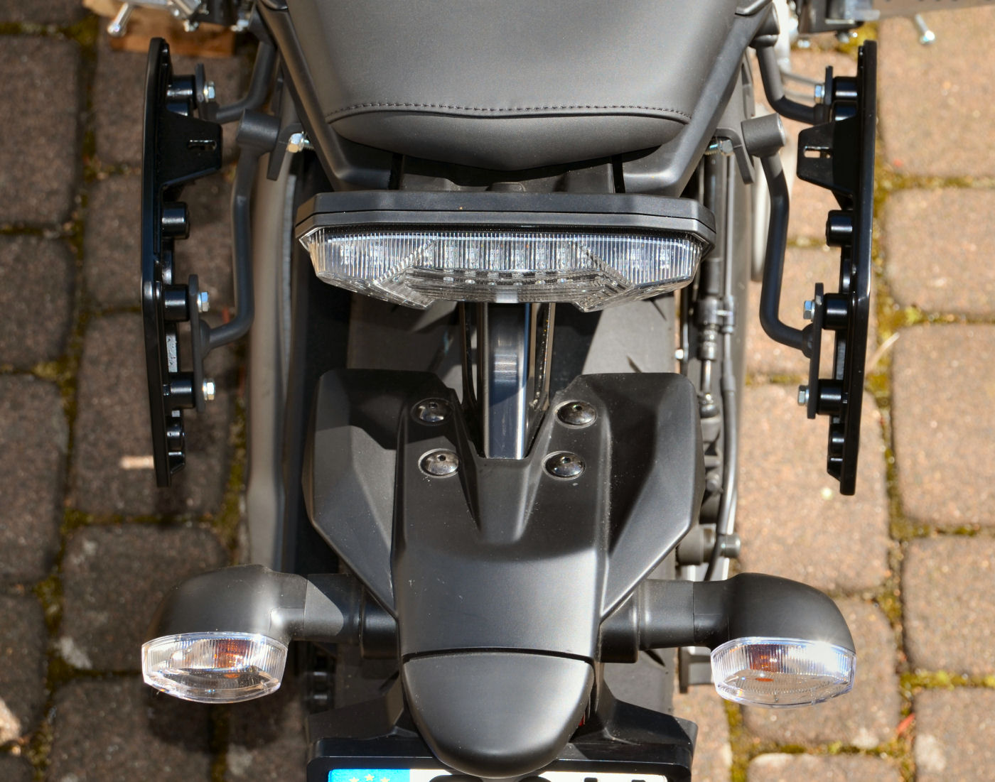

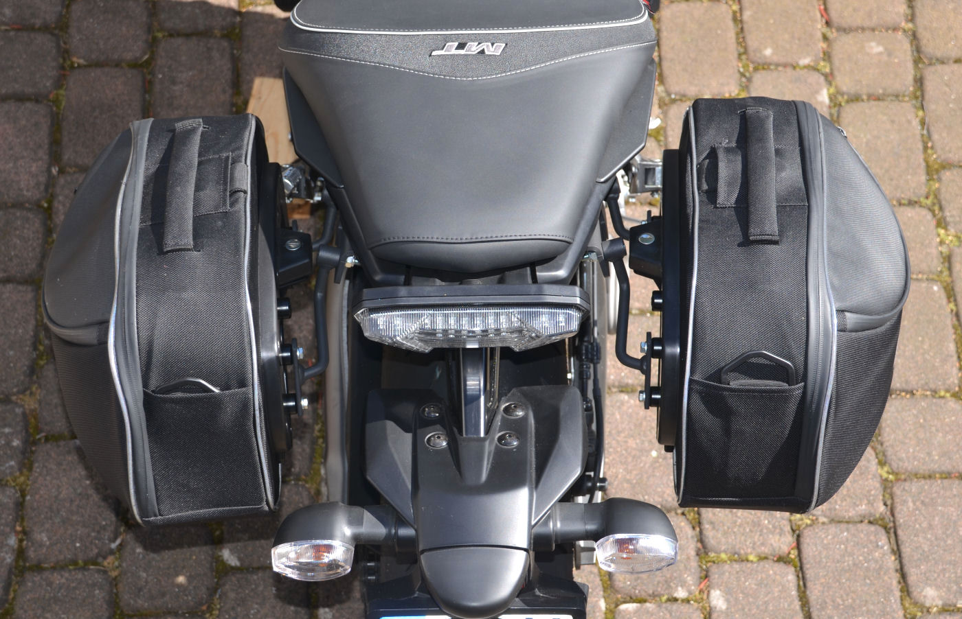

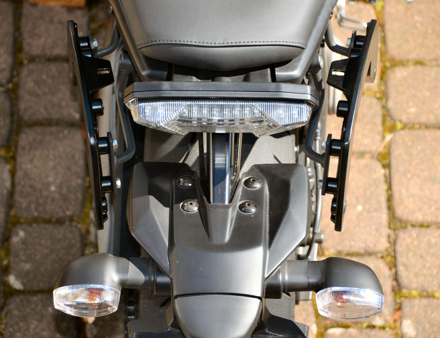

    Es hat mit den Bildern zwar etwas gedauert, aber der Grund ist, daß ich die Halter erst modifizieren wollte und dann die Bilder "vorher" und "nachher" einzustellen.
    Der Grund für die Modifizierung war folgender. Fast alle Kofferträger / Systeme sind so konstruiert, daß die Taschen parallel angeordnet sind. Das hat zur Folge, daß die Koffer bzw. Träger hinten relativ weit abstehen. Ich persönlich finde es schöner, wenn sie in der Form des Motorrades integriert sind und der Linie des Bikes folgen.
    Das hat den weiteren Vorteil, daß beim Fahren ohne Koffer die Träger nicht so auffallen und ebenfalls recht stimmig aussehen.
    Ich habe mir also etwas Alu-Rundmaterial und Edelstahl-Flachstahl besorgt und die entsprechenden Teile angefertigt. Nachfolgend das Ergebnis.
