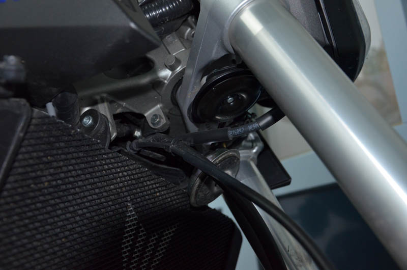

    So, ich hab mir einfach mal eine Hupe für 7,50 beim HeinPoloLoui mitgenommen und zusätzlich zum originalen Horn angebaut.
    Zusammen machen die beiden richtig schön Möööööp.
    Die neue Hupe habe ich neben der originalen befestigt und das Halteblech etwas weiter umbebogen, damit nichts an der Bremsleitung scheuert.
    Zwei Y-Kabel mit 6mm-Flachsteckern gebastelt und mit Schrumpfschlauch wasserdicht gemacht. (Evtl. gibt es die auch fertig?)
