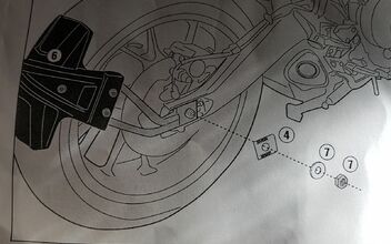

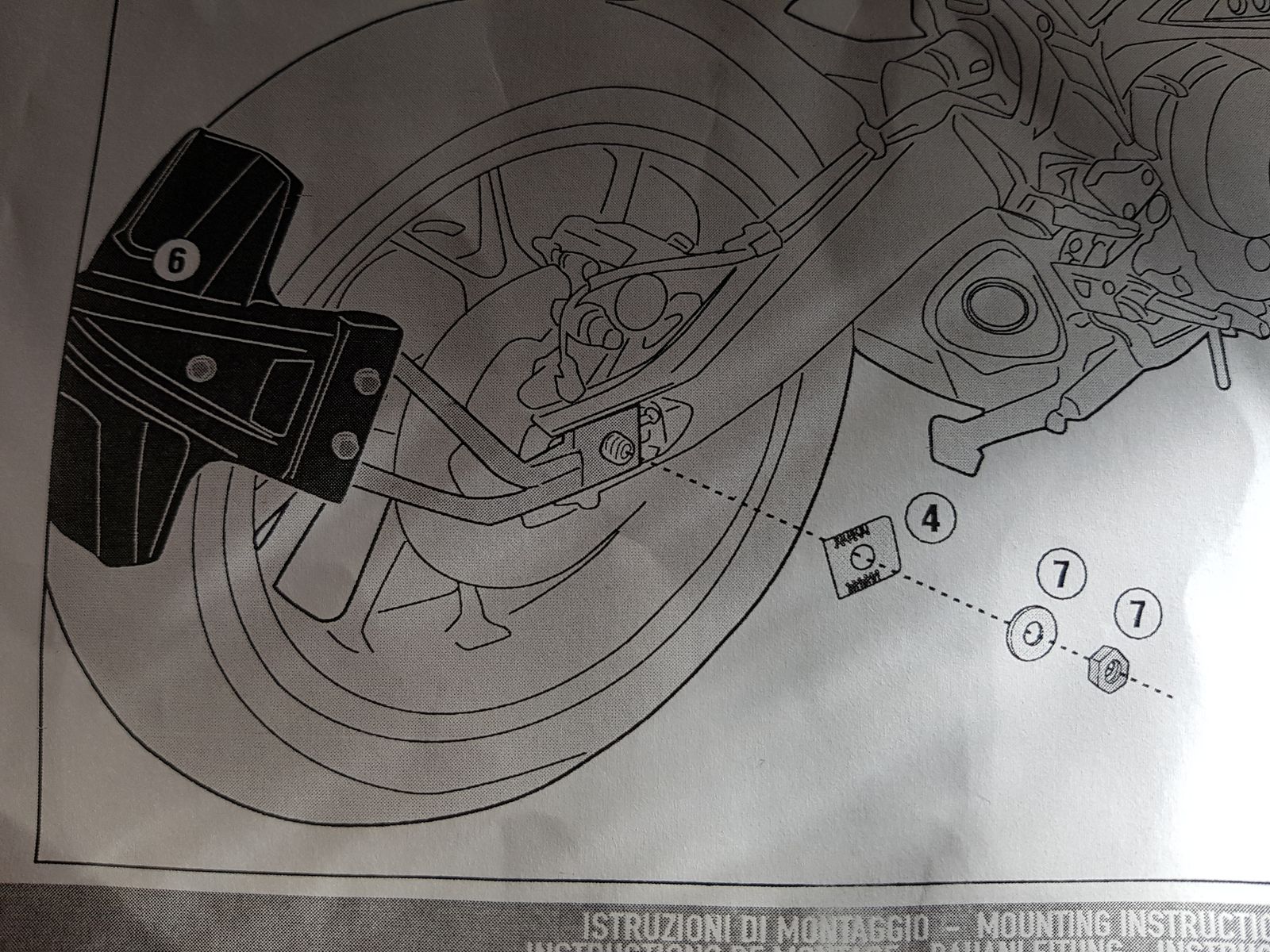

Kurze Frage zur Montage
Einfach nur die Achsmutter auf, Den Halter drüber, die Platte die dabei ist als Unterlagscheibe und Mutter wieder anschrauben?
Ich hab's auch bestellt und warte bis es hier ankommt.
Alles anzeigenIch hab's auch bestellt und warte bis es hier ankommt.
Hi
Mutter aufschrauben, den Original Alu Block raus. Neuen Spritzschutz draufschieben, Alu Skala drüber, Unterlegscheibe und Mutter drauf. Anziehen mit 150 Nm fertig.
Anleitung ist dabei.
