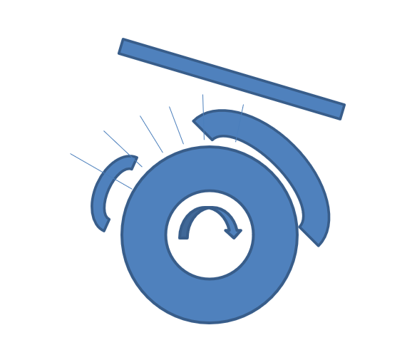

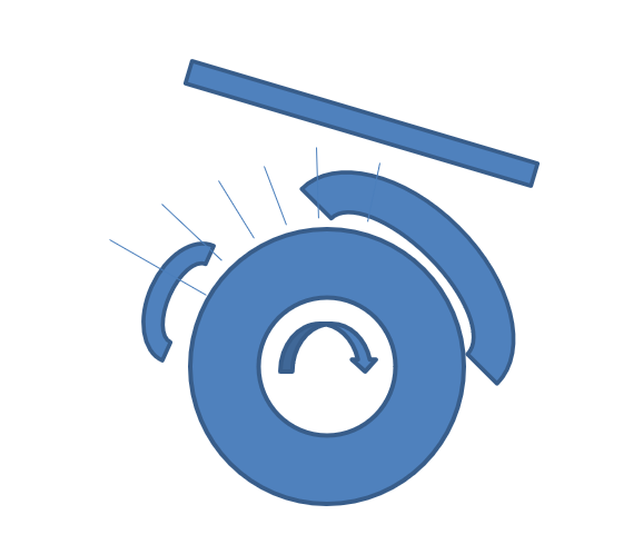

    Das ist genau die Beschreibung, die ich nicht befürworte, aus der techn. Funktion. Da ich grade kein CAD zur Verfügung habe, hab ich das schnell im Word skizziert.
    Da hintere Spritzschutz ist ja kein Abstreifer. Also spritzt das Wasser über die oberen 3/4 der Reifen. Dort wo ein Schutz ist, bleibt es dort hängen, wo der Reifen frei ist, spritzt es ungehindert.

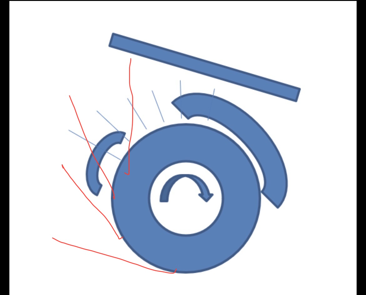

    Sorry, die Zeichnung stimmt so nicht. Das Wasser wird zum großen Teil nach oben hin abgeschleudert bzw. immer vom Rad weg. Da das Rad recht weit raus steht und das Heck sehr schmal ist, geht fast alles, nach oben. Und genau das verhindert der Spritzschutz.
    Ich hab mal versucht, in Dein Bild per Hand die Realität einzuzeichnen.

    Wie auch immer, ich will nun nicht über Radial- und Fliehkraft diskutieren.
    Doch auch deine Skizze zeigt, dass der hintere Spritzschutz den Hintermann schützt und nicht das eigene Mopped.
    Was ich schick und löblich finde. Es ist halt nicht meine Intention zum Dreck vermeiden am eigenen Möppi, speziell den schlecht zu reinigenden Bereich um das Federbein und unter der Sitzbank (überkopf).
