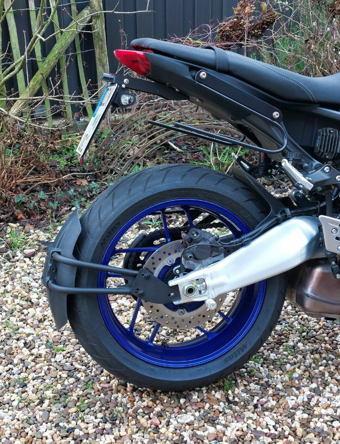

    Du musst bei GIVI schauen, welcher Halter für die RN57 in Frage kommt und welchern der beiden Abdeckungen Du willst (es gibt zwei).
    Diese Nummern im Netzt suchen. Meist gibt es Sets oft aus Italien oder Spanien, die deutlich günstiger sind als bei GIVi oder bei uns. MIt den Nummern von der GIVI seite kannst Du prüfen, ob es die richtigen teile sind.
    So habe ich es bei meiner RN 29 gemacht und auch meiner RN 69 (da habe ich den als Ganzjahresfahrer auch drauf). Ich habe da jeweils die dazu "passende" Tracer als Referenz genommen.

    Hab meinen Givi bei Motorcorner gekauft. Für die RN57
    Klick hier
    und Du brauchst einmal den Halter und einmal den Spritzschutz selber.
    Klick hier

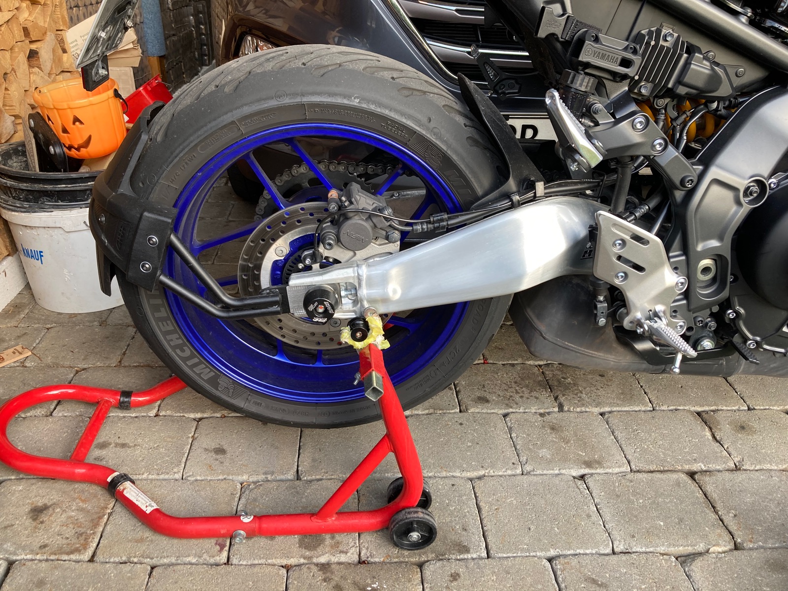

    Lässt sich das Ding auch links montieren? Dann hätte ich Interesse, wenn einer seinen loswerden möchte.
  • #225
    Soviel ich weiß geht das nicht
  • #227
    Warum auf die andere Seite?
    Was für einen Vorteil hätte das denn?
    Angefangen 1976 mit einer Honda CB 125 / Yamaha RD 250 / Honda CB 350 / Honda CB 750 F2 Supersport / von 1987 bis August 2016 Pause / Yamaha FZS 1000 Fazer RN06 / 2021 Yamaha Tracer 900 RN57
  • #228
    wahrscheinlich nur wegen Optik denke ich.... :/
  • #229
    Klar geht das, zumindest bei Givi ind der RN 43, siehe mein Bild im Beitrag 146. Vorteil ist du musst dich nicht mit der Bremse rumärgern oder gar die ganze Achse rausnehmen. Schraube ab, Halter runter, Spannklotz drauf, ausrichten, Schraube drauf fertig. 5 min Arbeit.
    Hab den Givi noch im Keller, falls jemand Interesse hat.
  • #230
    Moin
    Bei der Tracer RN57 ist das genau anders herum. Rechte Seite ist nur die Mutter runter, Spannklotz raus und dann das Givi Teil dran. Dauert 10 Minuten.
    Linke Seite Steckachse raus usw.
