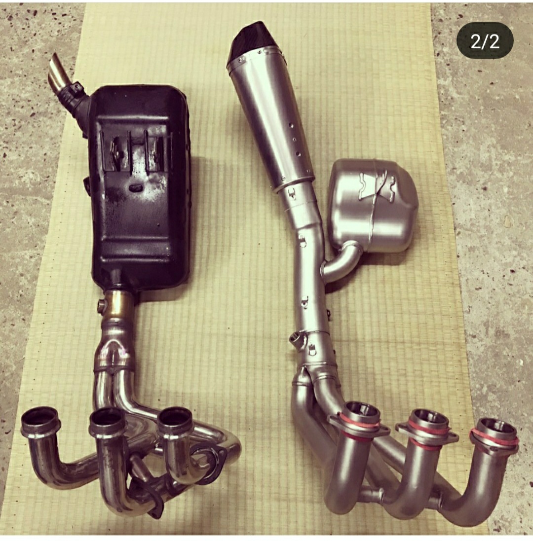

SHARK Street GP MT 09 im legalen Rammen??
#3 Ja schon klar zugelassen ist die aber wen man dann mal einige Zeit gefahren ist sollte es ja immer noch passen mit der Lautstärke, aber ich hoffe das mir mal jemand Erfahrung mit dem Auspuff mitteilen kann der ihn verbaut hat. Ich bin vorher auf meiner CB1000R den Laser Extrem gefahren. Der TÜV Mann hat zwar immer gesagt der wäre sehr laut aber TÜV gab es immer.
