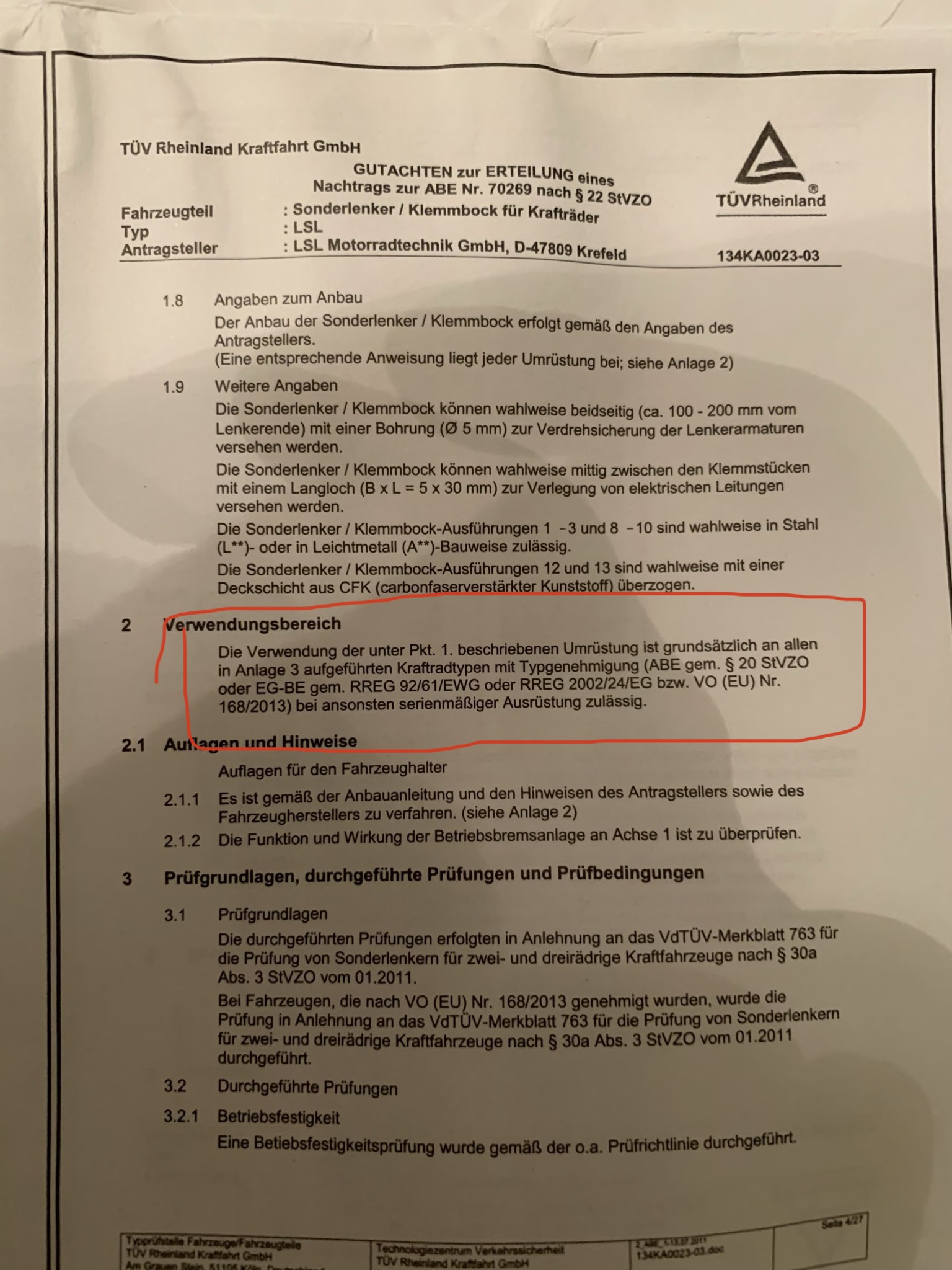

  • #60
    Schönes Auto, ich hatte auch mal ein VW Corrado der hatte drei Fahrzeugscheine wegen der Eintragungen. Aber ein Abnahme würde ja gemacht, was bei einer ABE nicht der Fall ist. Alle Sachen die ein E Zeichen mit passender Kennung haben geht auf jeden Fall ,egal wie viele Teile man verbaut StVZO steht dass. Aber in den Gutachten von LSL steht das bei der ABE das es sich auf das Serienfahrzeug bezieht. Aber wie sich das jetzt genau verhält ?
    Gesendet von meinem CLT-L29 mit Tapatalk
