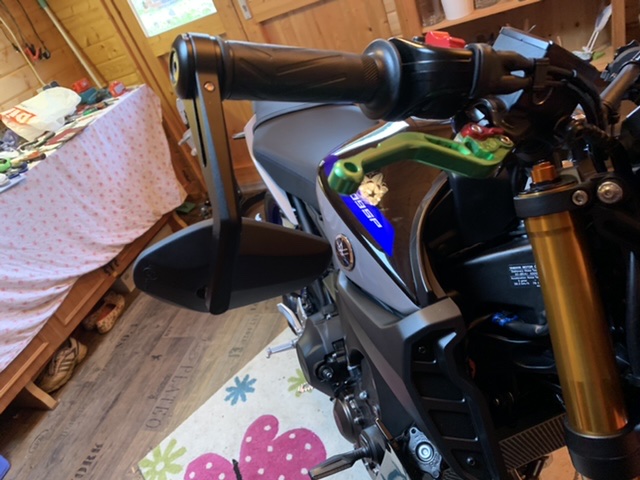

    Habe heute auch damit begonnen das Fahrwerk grob auf mich einzustellen, heißt das ich die Statische und Dynamische Federvorspannung auf mich eingestellt habe. Und da ich es liebe wenn ein Moped sehr Handlich und Agil einlenkt hab ich die Gabel gleich mal 5mm durchgesteckt. Mal schauen wie es so damit Fährt.
