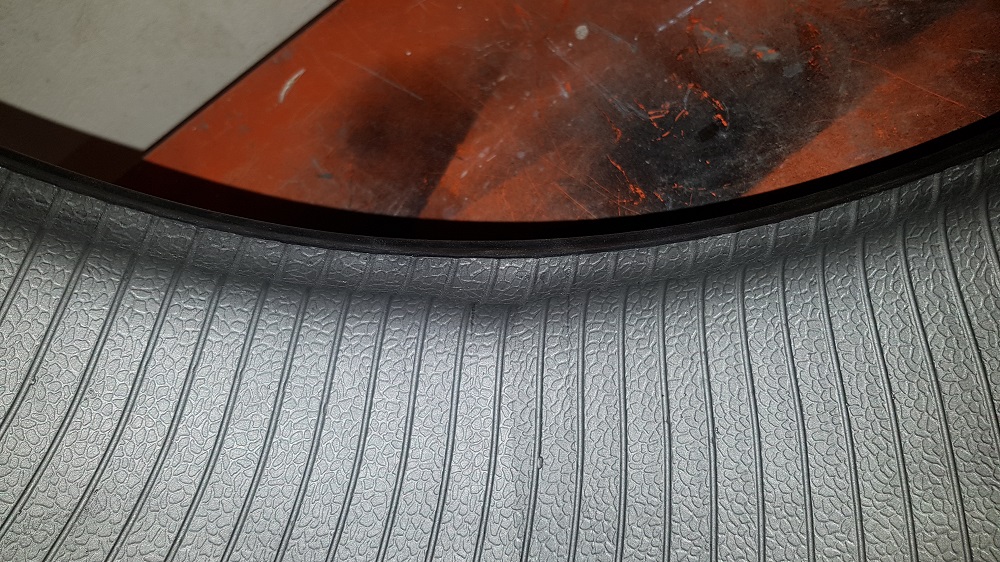

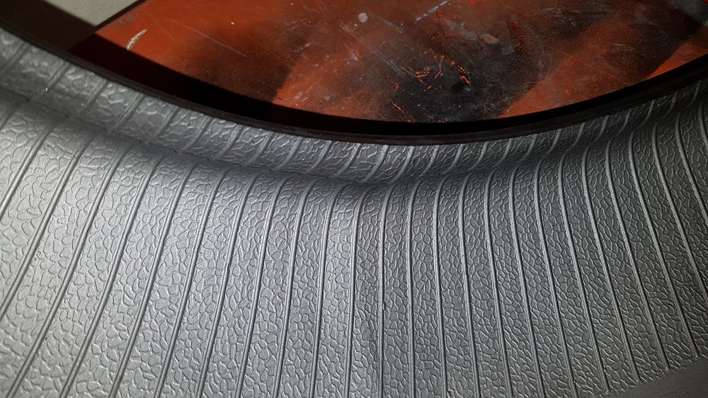

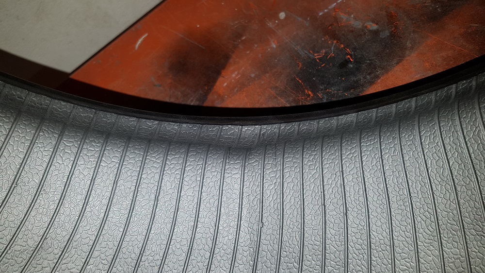

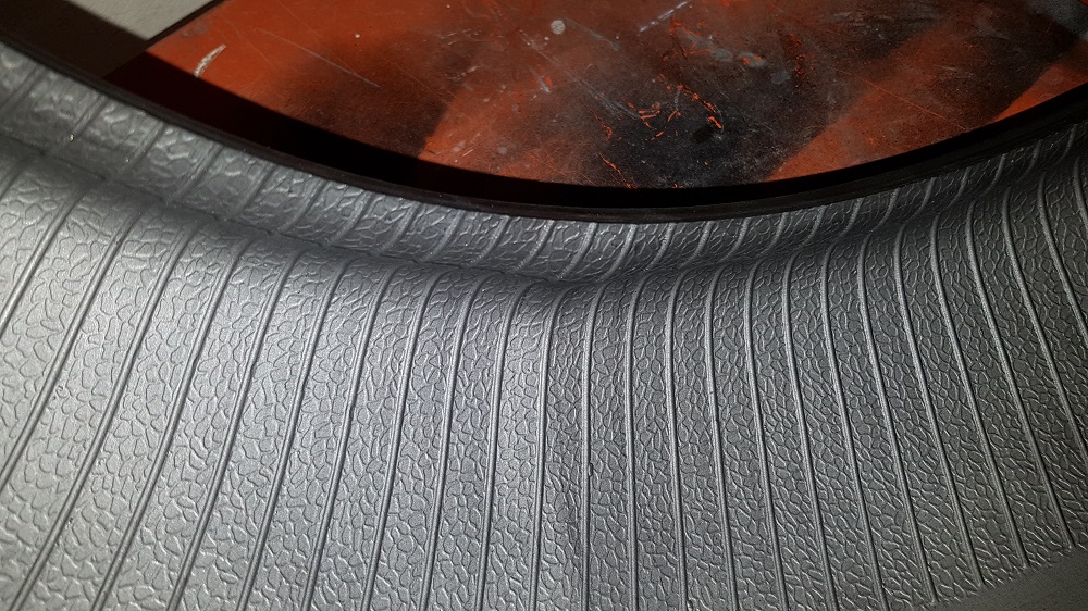

    Würdet Ihr diesen Reifen verwenden oder Umtauschen ? Er hat an einer Stelle Mehr Gummi. Es ist wie eine Beule.

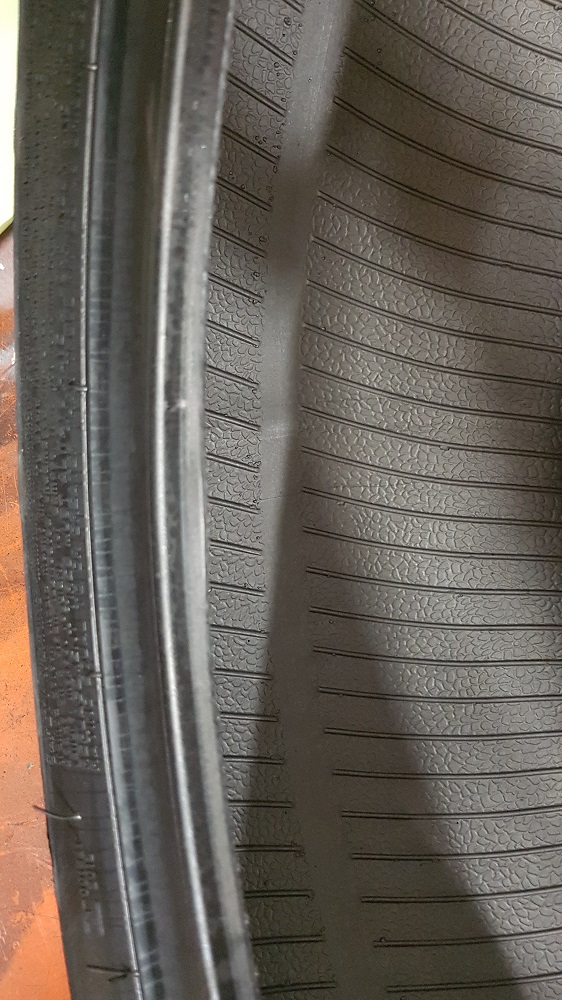

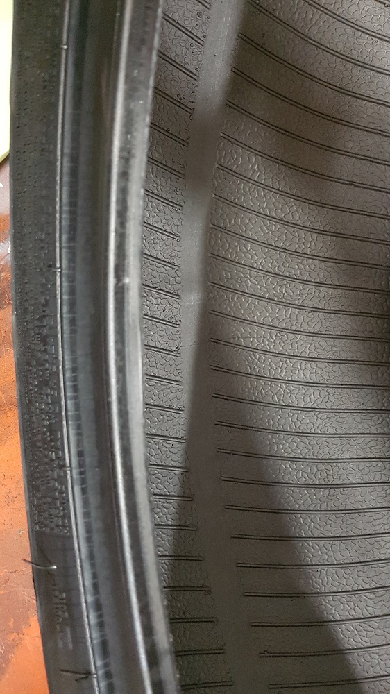

    Ich befürchte das er einen Höhenschlag bekommt, oder das ich zuviel Gewicht benötigen werde. An der einen Seite ist der Wulst, definitiv Größer, oder Höher und ich vermute, das er dort nicht Sauber in der Felge liegt.

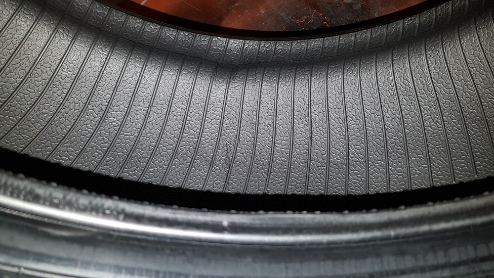

    Hier auf diesem sieht man auch Deutlich, das eine Kuhle schräg Rüber geht. In Ordnung ist der Wohl nicht.
    Die Befürchtung hätte ich auch. Ziehst du selbst auf oder hast du einen guten Reifenmonteur an der Hand? Den würde ich um seine Meinung bitten. Selbst wenn es Dicht hält fährt man da ja immer mit gemischten Gefühlen rum. Wenn du umtauschen kannst würde ich tauschen.

    Also ich ziehe den Hinteren selber auf. Der Reifen ist übers Internet Bestellt.
    Das ist nun mein zweiter Scorpion Trail 2 und der erste hatte diese Eigenart nicht. Ich hab jetzt Reklamiert und warte was der Händler sagt.
    Danke für Eure Einschätzung.
