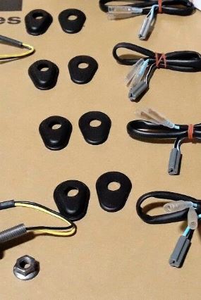

    Falls schon jemand online ist :
    Soweit habe ich alles ab.
    Mein Problem ist die Montage der neuen blinker.
    Frage dazu :
    Die original blinker haben ja aussen diesen Kunststoff /gummi Abstand Halter.
    Wird der wieder mit montiert?
    Ohne diesen Abstandhalter, ragt die lange schraube der LED blinker weit in die verkleidung innen hinein und ich bekomme das innenteil der verkleidung nicht mehr drauf.
    Aber die lange schraube passt auch eigentlich nicht wirklich durch das dünne Loch des Abstand Halters?
    Ich hoffe jemand versteht mein Problem (sau blöde zu beschreiben)
    Tracer 900 - 2018 - Wilbers Fahrwerk - Puig Scheibe - LED Blinker - V Trec Hebel - Komfort Sitzbank- Akrapovic
  • #25
    Also ich habe es hinbekommen und bin mit allem fertig :)
    ich habe nicht die original Abstandhalter verwendet, somit sitzen die Blinker auch nicht mehr soweit aussen.
    Damit die lange Schraube nicht zu weit nach innen ragt, und das schwarze Innenverkleidungsteil nicht mehr drauf passt, habe ich einfach aussen auf die weiße Verkleidung ZWEI von den Kunststoffadaptern, die bei den LED Blinke bei liegen verwendet.
    Ist wahrscheinlich nicht so gedacht, aber sie sind fest, sehen gut aus und blinken sogar :)
    (P.S. Aber wer hat sich diese schwachsinnigen 3 Halteplättchen für die Innenverkleidung ausgedacht???? Drei anstatt der zwei Imbusschrauben und alles wäre gut und einfacher)
    Egal. Bin happy. Kurzes Heck und LED Blinker und sie sieht gleicvh ganz anders aus. :)

    Hallo
    Ja ein bisschen muss man schon die Graue Masse Anstrengen. Es ist nicht alles Plug and Play vor kommissioniert. ;)
    Meine Blinker hab ich auch mit den Beigelegten Plastik Halbschalen, oder wie man die Teile nennt, verbaut. Sonst ragt das Gewinde zu weit in das Seitenteil rein.
    Einfach diese Plastikteile mit der Wölbung außen an die Verkleidung, dann hat man genug Abstand.
