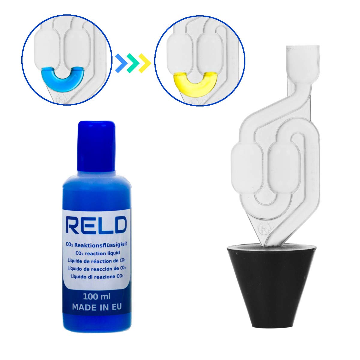

Entweder zum Händler fahren, oder einen Test besorgen. Damit kann man feststellen, ob Abgase in den Kühlkreislauf gelangen. ( Zylinderkopf Dichtung )
https://www.amazon.de/RELD-Zyl…hvtargid=pla-762509523541
