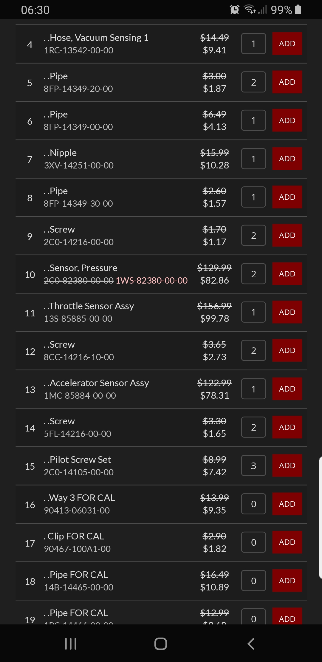

    Und an die, die das Poti gewechselt haben: woher habt ihr das bezogen? Hab mal nach MT 09 Drosselklappenpotentiometer gesucht, aber die Ergebnisse waren... bescheiden. Der Wechsel wird vermutlich nicht so mega wild sein, nehme ich an, oder?

    Mit dem Sensor ist jetzt der letzte versuch.
