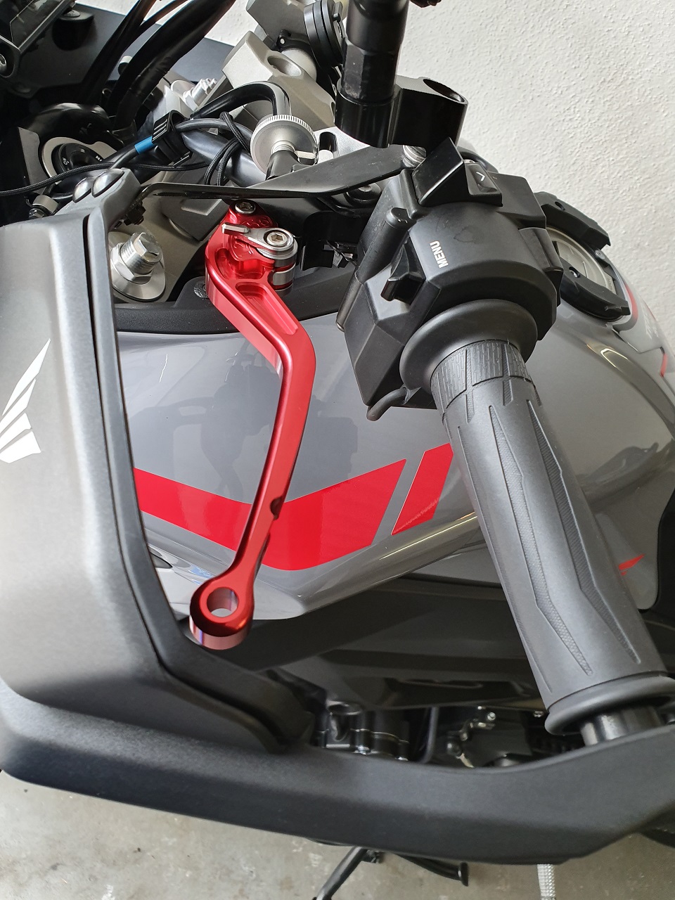

    Ich habe gerade mal die V Trec an meiner Tracer montiert.
    Optisch schon mal cool.
    Aber ne Frage:
    Wenn ich die (untere) Schraube zur Befestigung des Kupplungshebels sehr fest ziehe, kommt der Kupplungshebel nach dem Ziehen nicht mehr zurück?????
    Soll das so?????
    Oder kann der Zug irgendwo klemmen? (Zeitweise lässt sich auch das Rändelrad fürs Kupplungsspiel kaum oder gar nicht drehen)
    Tracer 900 - 2018 - Wilbers Fahrwerk - Puig Scheibe - LED Blinker - V Trec Hebel - Komfort Sitzbank- Akrapovic
  • #19
    Frage hat sich erledigt. :)
    Hab mir paar YouTube Videos angeschaut, und da wird es explizit beschrieben, dass die Schraube nicht fest angezogen werden darf!
    Dann passt alles und sieht auch gut aus. :)
