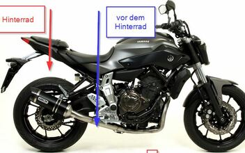

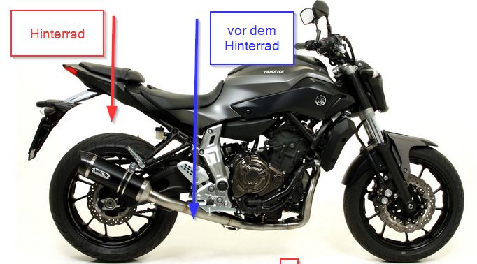

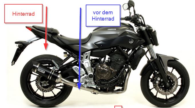

    Das ist eine interessante Frage [emoji23]
    Da das Hinterrad vom Boden bis fast unter die Sitzbank reicht, sind die allermeisten Endschalldämpfer auf Höhe des Hinterrads ;)
    vom Handy gesendet
    MT-09 RN43 2019-?
    Tracer RN29 2015-2019
    In Fahrtrichtung gesehen. Zur verdeutlichung ein Bild.
  • #9
    Das Video war aussagekräftig.
    Also gibt es eine Arrow Street Thunder wo der Topf an der von Yamaha geplanten Stelle verbleibt.
    Hat das auf der Straße anders gesehen und habe überlegt wie das mit Koffern gehen soll.
