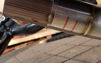

    Hallo
    Wie rum kommt der Kat in den Auspuff ? Ich hab da ein Problem. In der Anleitung steht nicht wie rum der Kat rein muss.
    Schaut euch mal an, wie weit ich den Endtopf einschieben kann, wenn der Kat so oder anders rum Eingebaut wird.
    Schiebe ich den Kat mit der Langen Seite in das Zwischenrohr, dann steht der Kat am Bogen Irgendwann an und der Endtopf geht so weit drauf wie der erste Rote Strich.
    Schiebe ich den Kat mit der Kurzen Seite in das Zwischenrohr, dann geht der Endtopf so weit rein, wie der zweite Rote Strich.
    Wie rum soll der Kat nun eingebaut werden ? Ich vermute er soll nicht am Bogen vom Zwischenrohr anstehen und daher wohl Option zwei ? Was meint Ihr ?

    Jep der Krümmer ist sehr nah an der Ölwanne. War bei meiner MT09 auch so. Stöpsel mal den Endtopf dran, wenn dieser ringsrum anliegt dann passt es. Je tiefer der Kat im Krümmer sitzt umso besser.

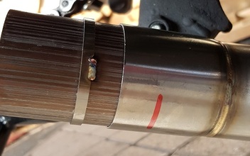

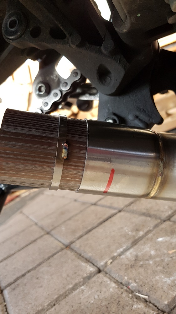

  • #16
    Der Topf liegt immer an, weil der Ring auf dem Kat, der geht in den Topf mit rein. Der Topf liegt also nicht an dem Ring auf.
    Stecke ich nun den Kat mit der langen Seite in den Krümmer, dann geht der Topf nur so weit rein, wie der erste Rote Strich auf dem ersten Foto. Aber er ist über dem Metallring vom Kat. Der Endtopf hat innen nochmal eine Nut, wo der Kat dann anliegt.
    Stecke ich den Kat nun mit der Kurzen Seite in den Krümmer, dann geht der Topf weiter auf den Krümmer drauf, bis der Kat innen Anliegt. Also mir gefällt die zweite Variante besser, weil da der Topf weiter auf dem Krümmer drauf ist.

    Die „Durchflussrichtung“ ist bei den Patronen egal, da nicht konisch oder sonst was. Normal sieht man nur noch den Ring des Kats, sollte beidseitig am Ring (Absatz) anliegen.
  • #18
    Hi
    Ja tut er ja jetzt. So wie auf dem zweiten Bild, liegt er mit dem Ring am Krümmer an und im Endtopf liegt er auch in der Nut. Also ich hoffe es, weil man es ja nicht sieht.
