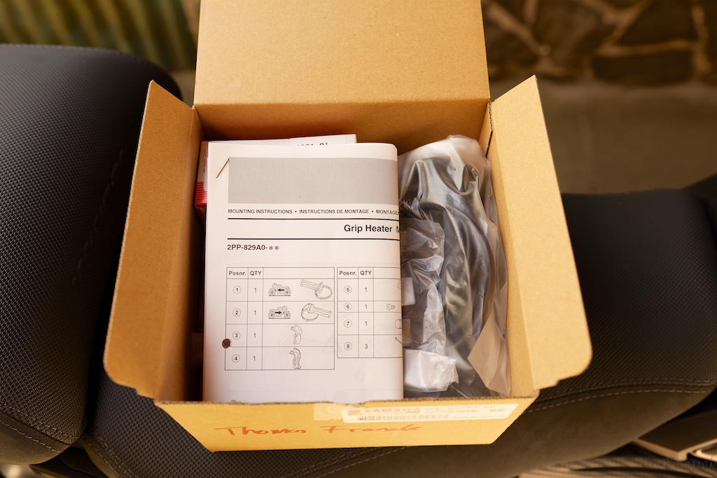

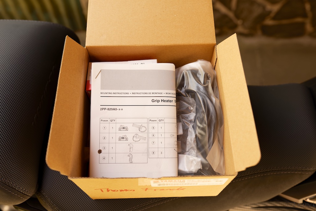

    Das Paket mit Anleitung und überraschend vielen Teilen.

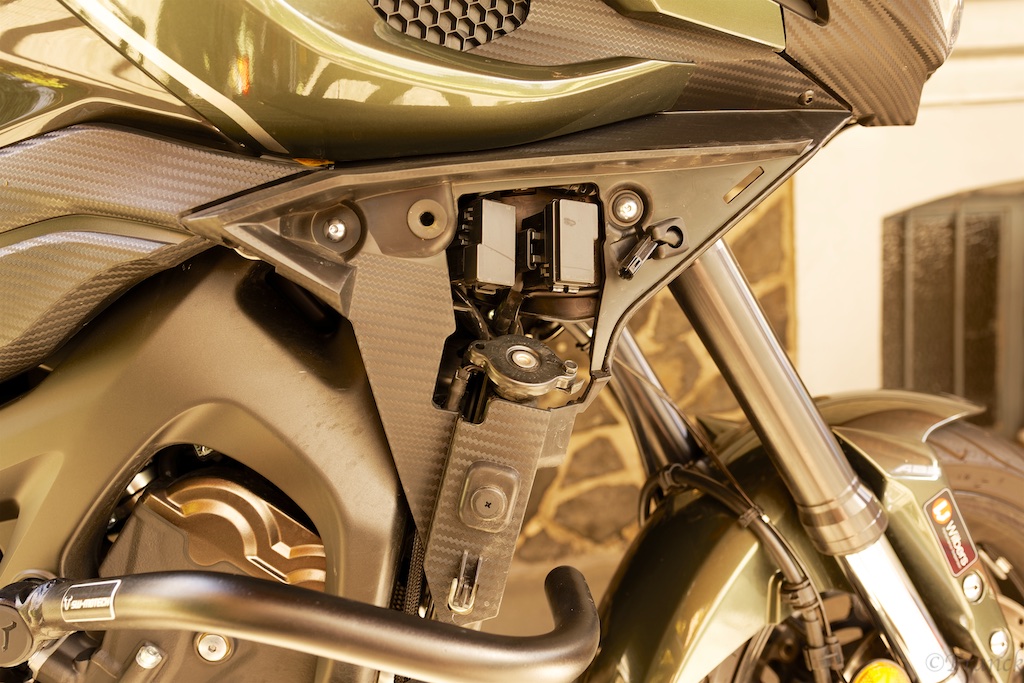

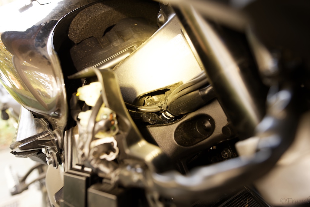

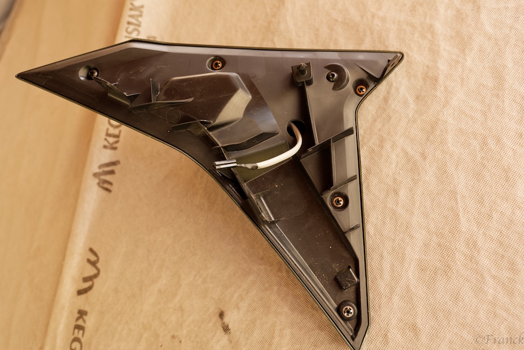

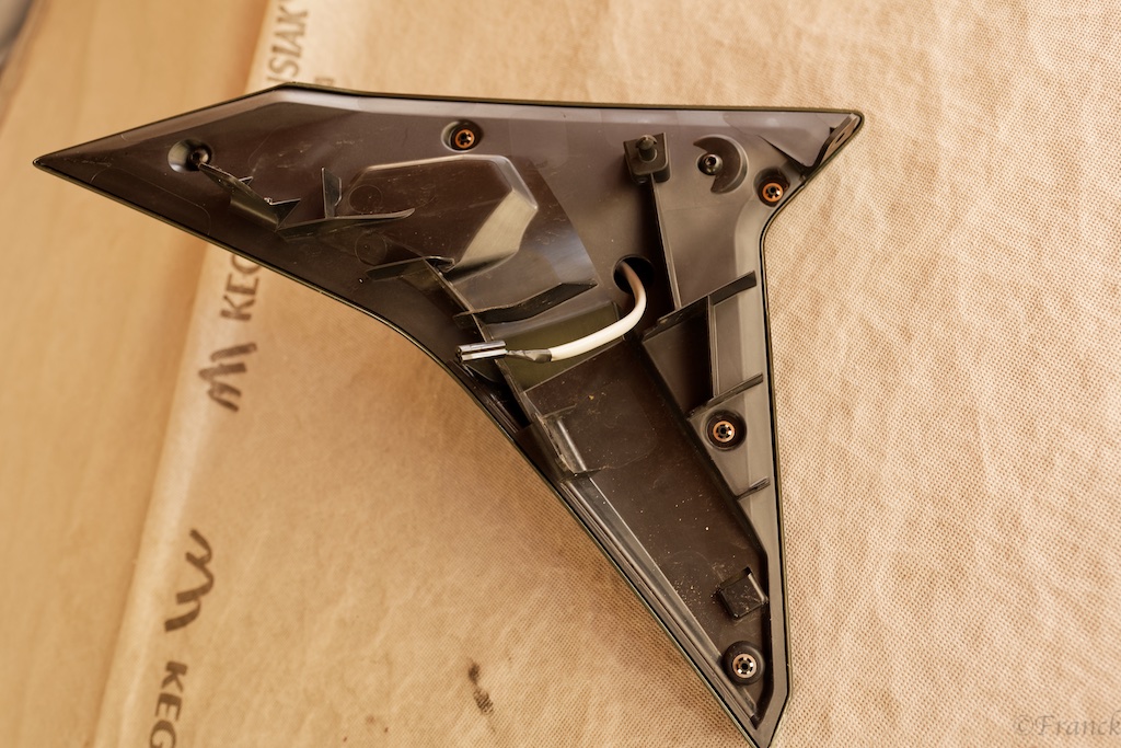

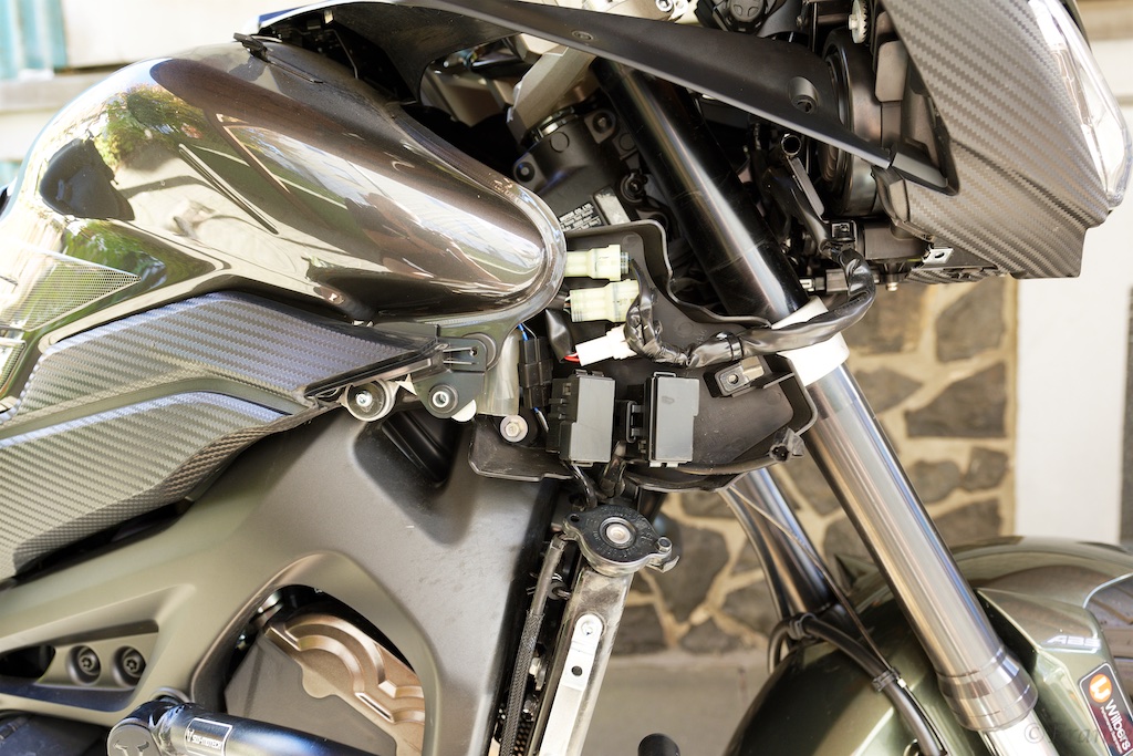

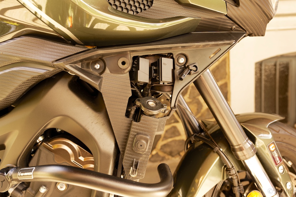

    Um an die Anschlusskabel ranzukommen, muss die rechte Verkleidung mit Blinker runter, was in der Bedienungsanleitung der Tracer gut beschrieben ist, drei Innensechskant Schrauben mit Schnellverschluss lösen, Blinkerkabel trennen, die Verkleidung nach etwas wegziehen, dann nach unten aus der Führung entnehmen. Die SW-Motech Konstrukteure haben mit gedacht, zwischen Bügel und Verkleidung ist genügend Platz um diese ohne Abbau des Bügels zu entnehmen.
    Auf der Rückseite sieht man die drei Laschen mit Bohrung für die Schrauben, das Blinkerkabel und die Nase unten.

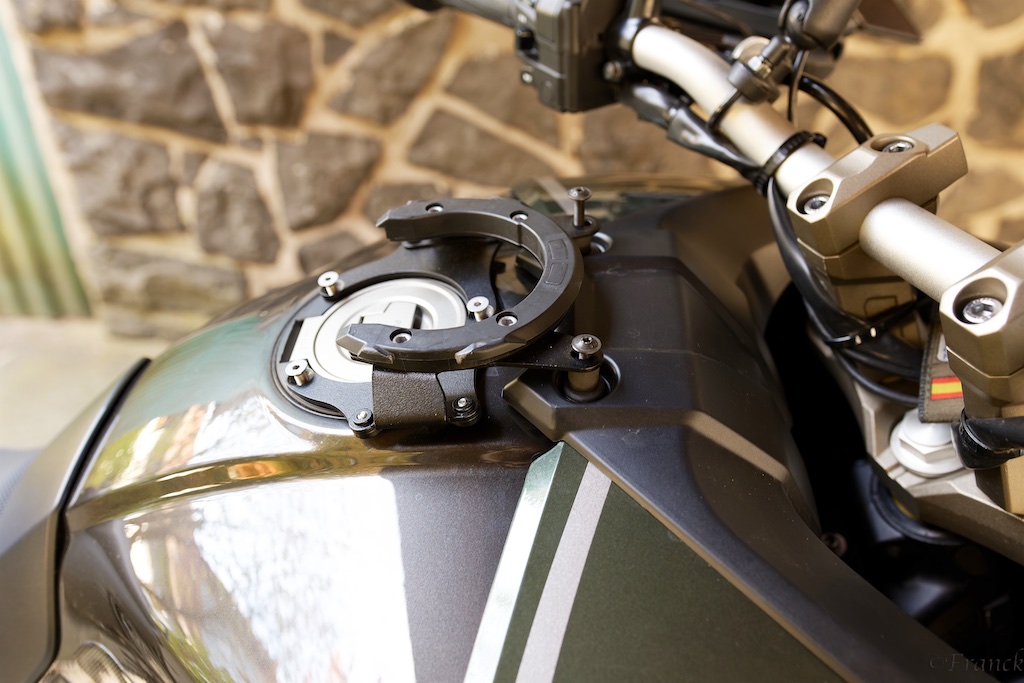

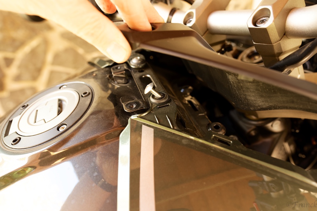

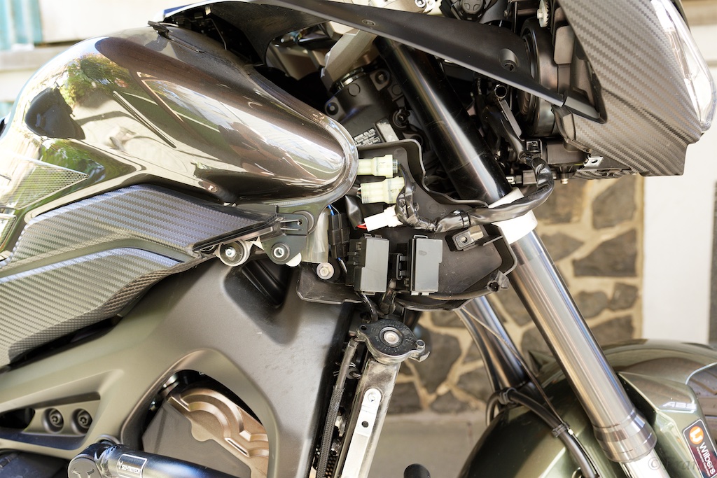

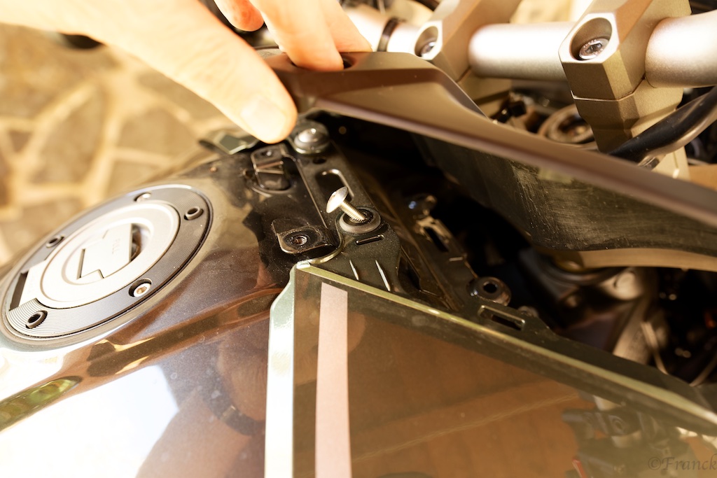

    Die Tankverkleidung oben rechts muss auch weg, dazu musste ich erst den Ring für den Tankrucksack entfernen, unter der schwarzen Tankabdeckung sitzt eine Innensechskant Schraube mit durchgehendem Gewinde.
    Hier die Ansicht ohne die beiden Verkleidungen

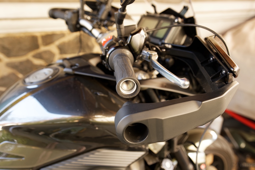

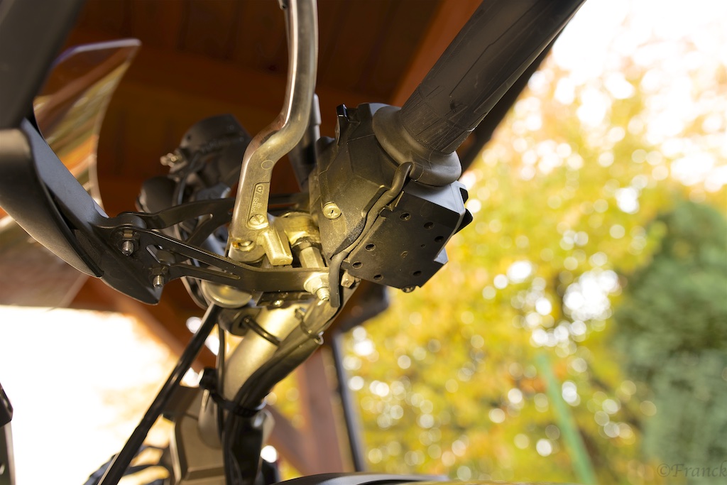

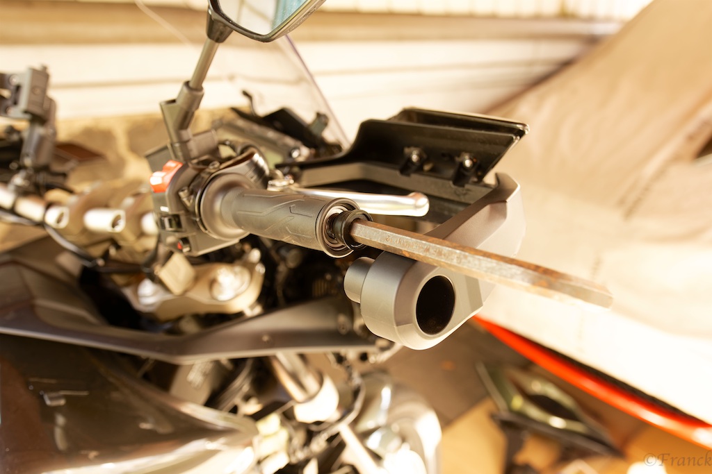

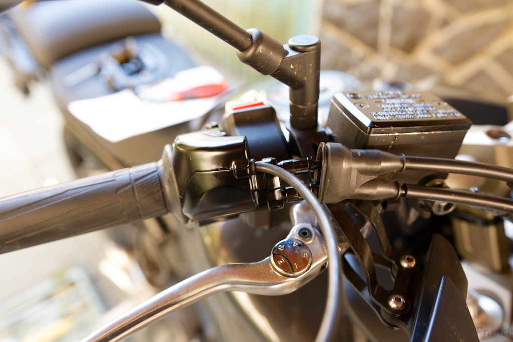

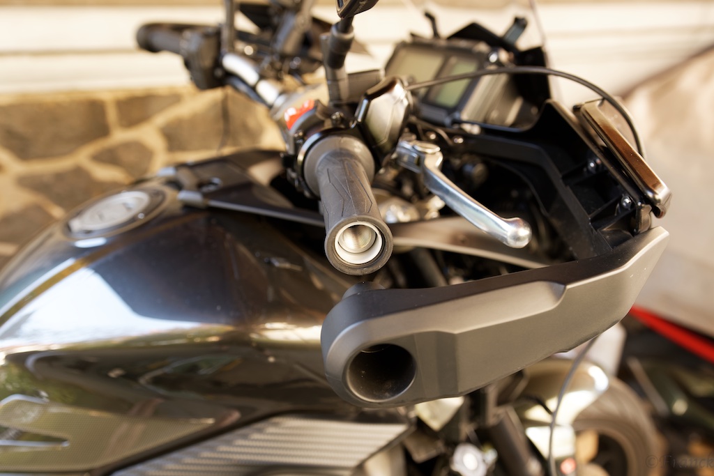

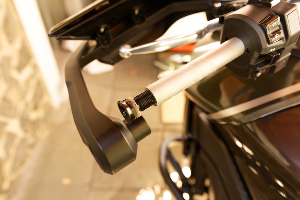

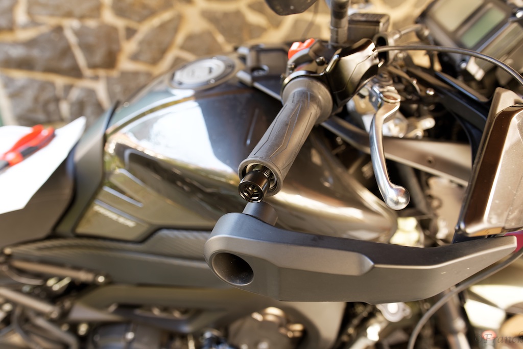

    Jetzt geht es an die Griffe, Schraube des Handschützer raus, dann muss der Einsatz aus dem Lenker raus, wird auf der Gasgriff Seite durch einen anders geformten ersetzt

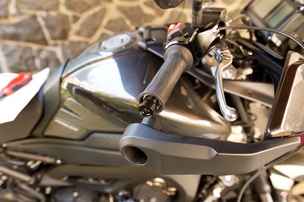

    Links habe ich den alten Griff runter geschnitten, der Einsatz muss auch raus, sonst geht der neue Gummi nicht auf den Lenker. Den habe ich mit 2 Komponenten Kleber befestigt, ist in der Lieferung nicht dabei.

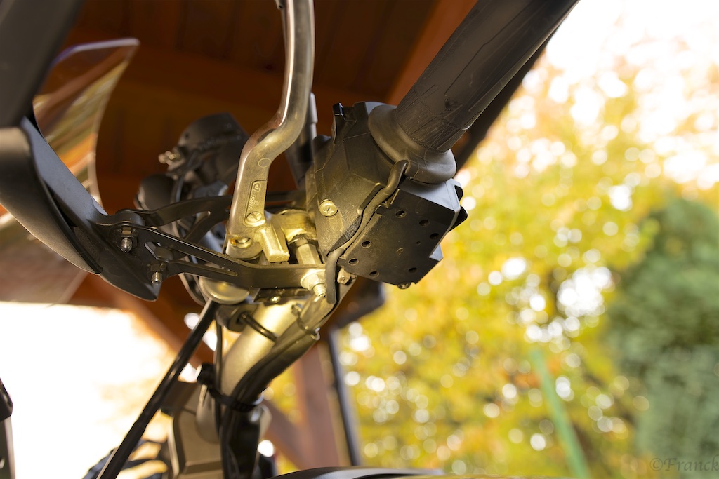

    Das Gasgriff Gehäuse wird samt Gasgriff komplett ersetzt, dadurch hängt das Kabel nicht irgenwo rum, saubere Sache, Einbau etwas fummelig.
    Bei der Gelegenheit habe ich auch die Teflonfolie eingebaut, musste sie um ca. 50% in der Breite kürzen, der Heizgriff hat weniger Spiel als der Seriengriff.
    Der veränderte Einsatz in dem Lenker.

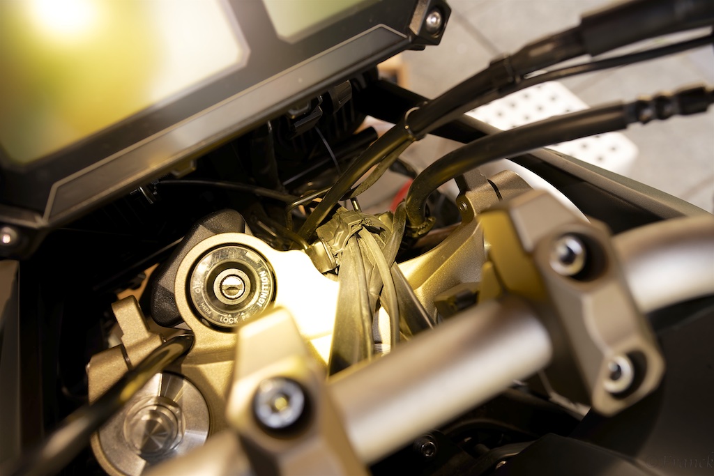

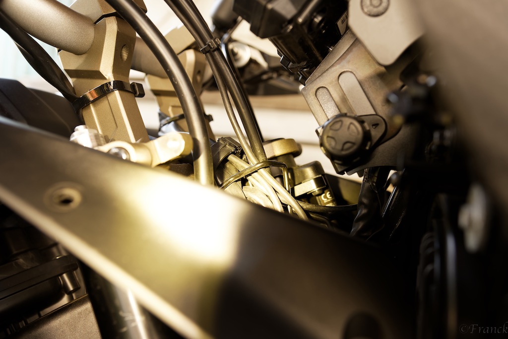

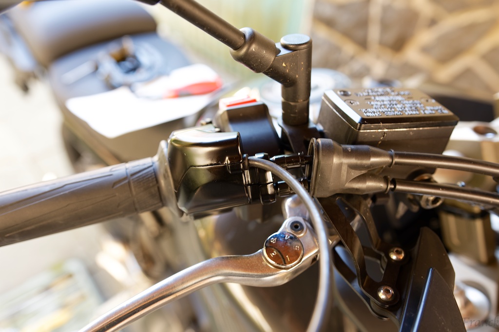

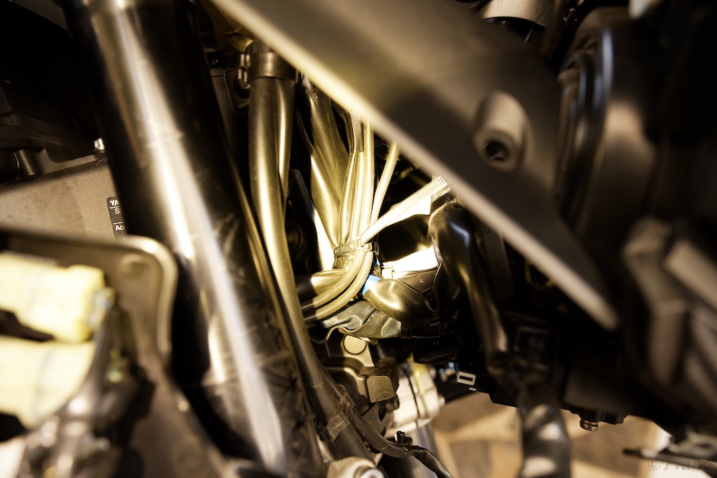

    Links wird das Kabel in die schon vorhandene Führung gedrückt, saubere Sache!

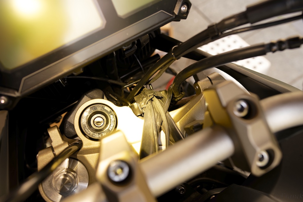

    Die Kabelführung ist in der Anleitung sehr gut beschrieben

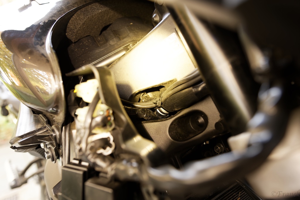

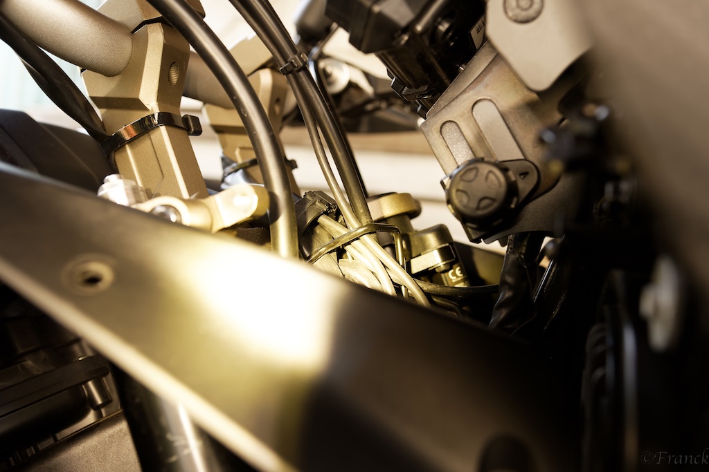

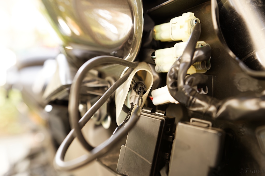

    Kabelbinder sind dabei, darauf achten, dass auch der Lenkeinschlag links und rechts geprüft wird

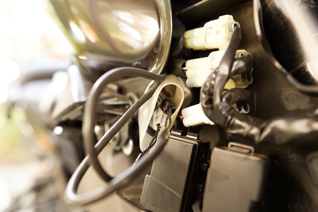

    Hier sind die gegen Wasser von oben geschützten Stecker zu erkennen.

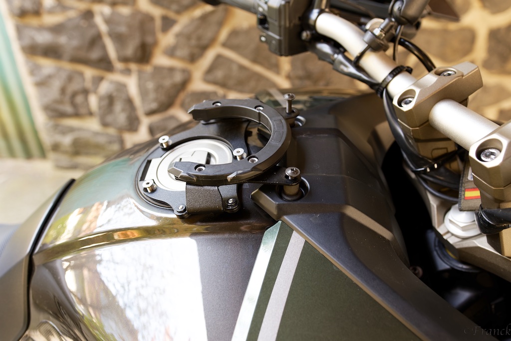

    Ring für Tankrucksack wieder montieren..

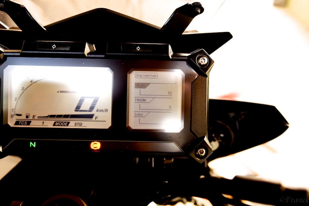

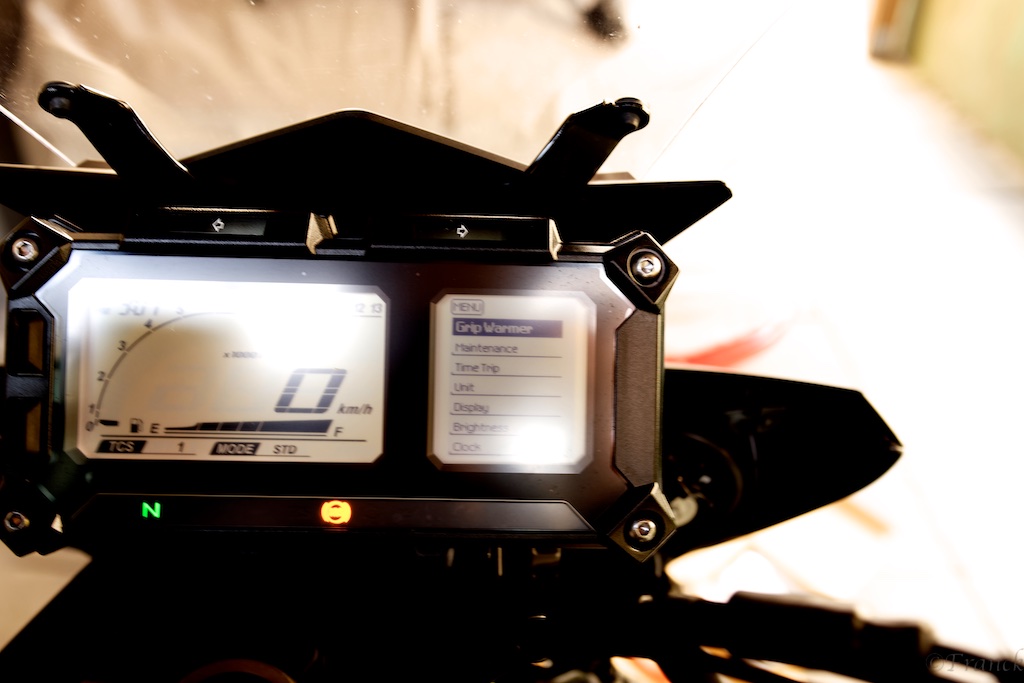

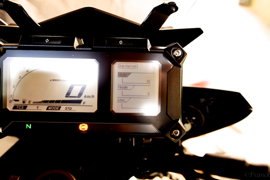

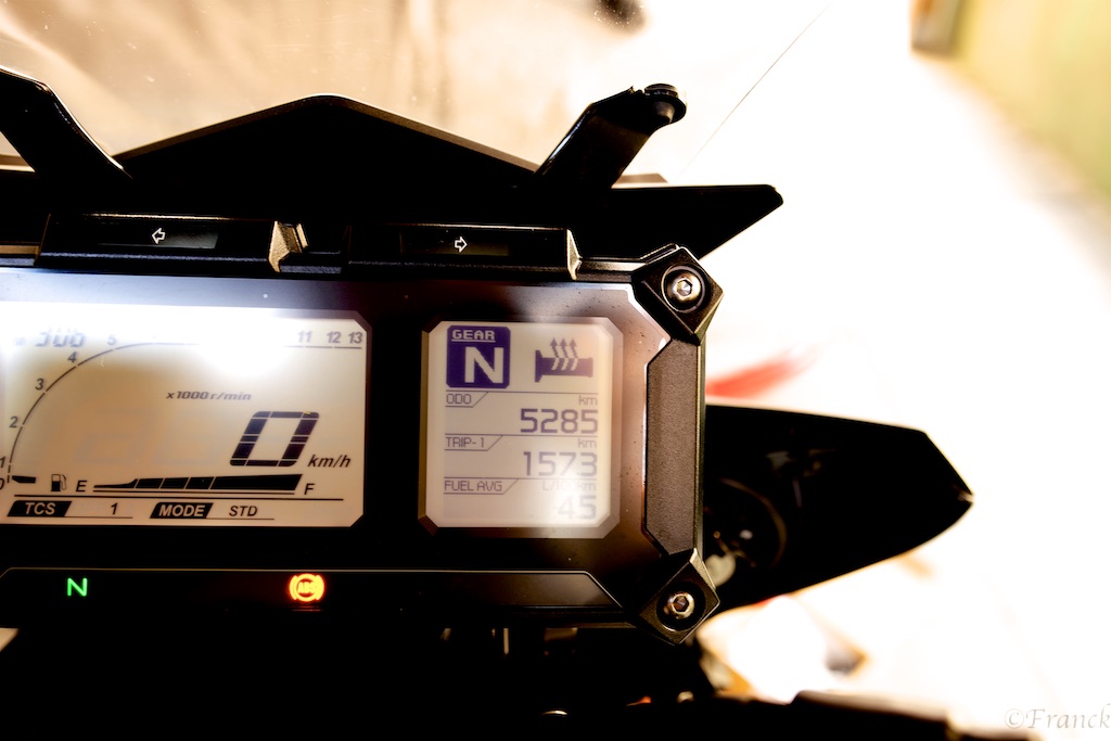

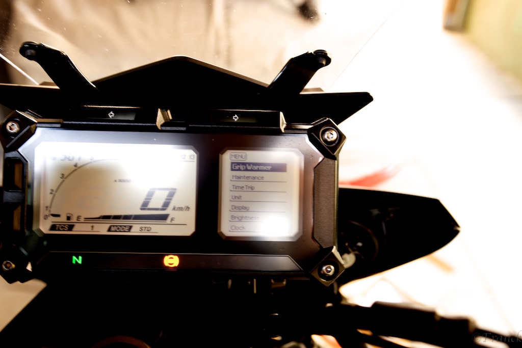

    Druck auf den Menü-Schalter und das Griff Symbol erscheint, mit der Wippe links lässt sich nun die Wärme in drei Stufen einstellen, bzw. abstellen. Heizen funktioniert nur bei laufendem Motor.
    Im Einstell-Menü
    Kann jede Stufe individuell noch feiner angepasst werden.

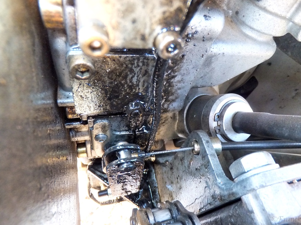

    Bei den Schrauber Aktionen muss man immer etwas differenzieren, was macht Sinn, was sollte besser in die Werkstatt.
    Ich habe vor gefühlt 100 Jahren meinen Kfz Mechaniker gemacht, etwa 15 Jahre später den Kfz-Techniker, an meinen Motorrädern relativ viel selbst geschraubt.

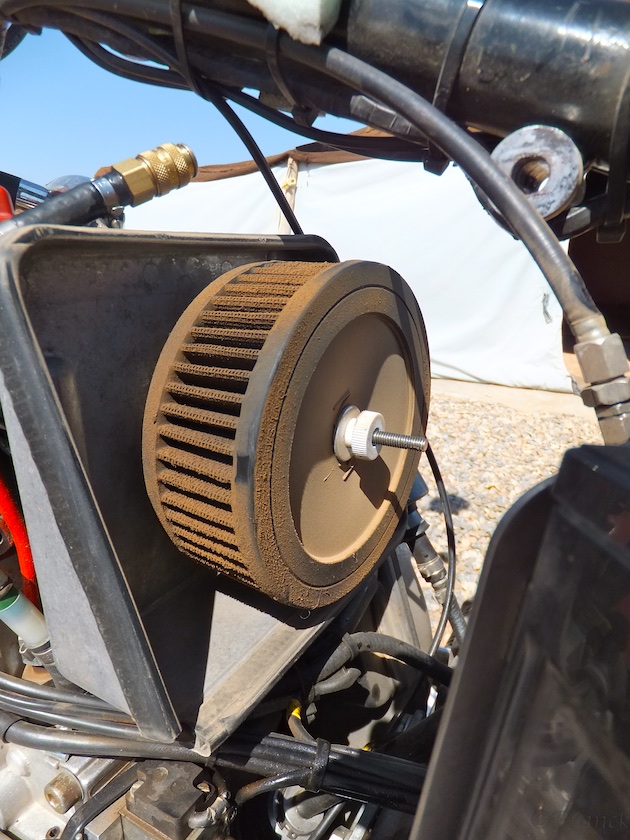

    Manchmal, weil da einfach keine Werkstatt war, wie z.B. im Süden Marokkos,

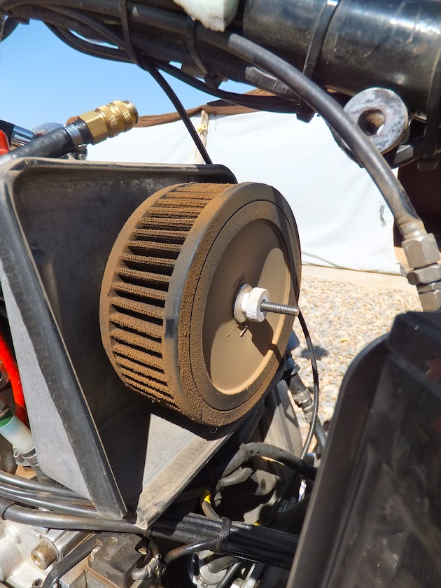

    die Reinigung des Luftfilters in der Wüste eben regelmässig nötig ist,

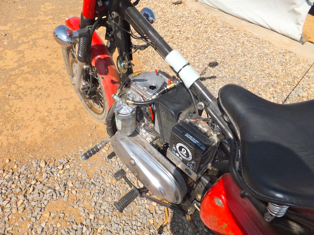

    oder weil mit mit Motorrädern unterwegs waren, wo sich eh niemand auskennt
    Der Zahnriemen bei meinem Freund hatte den Off Road Anforderungen nicht stand gehalten
    Radaus- und Einbau, Wechsel von Bremsbelägen etc. mache ich selbst. Werde ich zu gegebener Zeit auch dokumentieren.
