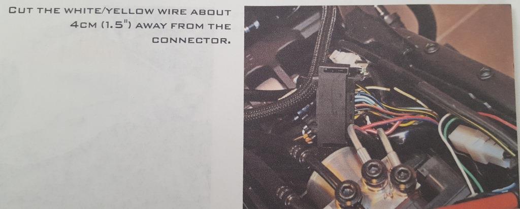

    ein Kollege will in seiner RN43 einen Öler verbauen und somit brauchen wir das Tachosignal. Weiß jemand, ob es so wie bei der RN29 ist oder ob sich das geändert hat?
    So wie ich das bisher recherchieren konnte erzeugt die ABS ECU das Tachosignal. Die ECU Sitzt wohl direkt an der Hydraulikeinheit. Die Frage ist nur, ob man an den Stecker irgendwie rankommt. Denn Ausbauen ist nicht (wegen den Hydraulikleitungen).

    Genau das geht auch aus dem WHB hervor. Dann müssen wir nur noch den Stecker von der ABS Ecu abbekommen. Der scheint wohl relativ gut zugebaut zu sein aber das bekommt man schon irgendwie hin.
    Einen Speedohealer zu machen (also effektiv in meine Ölerelektronik zu integrieren) hab ich auch schon überlegt. Allerdings muss man dafür ja das original Tachosignal durchtrennen und das will ich dann eigentlich nicht machen. Eine Lösung ohne auftrennen ist mir bisher nicht gekommen. Zwar könnte man einzelne Impulse durch eine geschaltene Massebrücke verschlucken, aber das Tachosignal wird ja auch gleichzeitig als Input benötigt (der wäre dann aber in der Zeit nunmal weg). Und einen Zwischenstecker produzieren geht im DIY auch so gut wie gar nicht.
