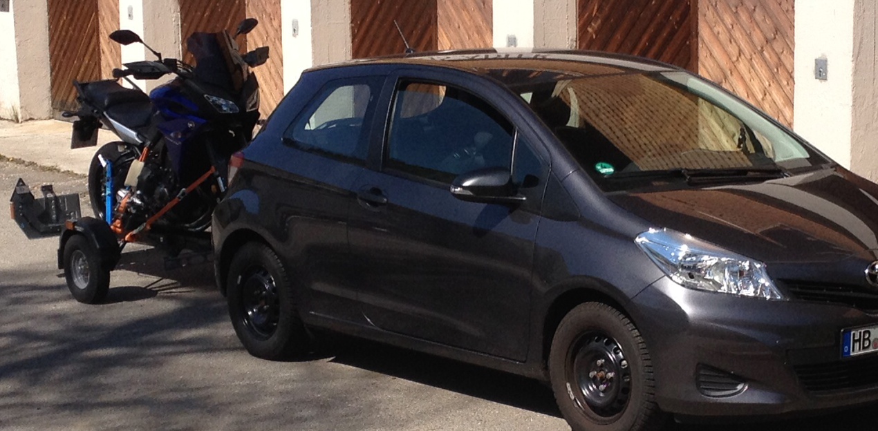

			#3 Hallo Dirk, leider kann ich auf dem Bild von Küstenkind nicht genau sehen, wo er das Moped vorne festgemacht hat. Auf jeden Fall klappt es prima, wenn Du über die unteren Gabelbrücken gehst. Hinten bieten sich, wie Du selber ja schon weißt, die Soziusfußrasterhalterungen an. Zieh sie vorne nicht zu tief und auch nicht zu lange voll fest, da die Gabel Simmerringe die ganze Zeit dem Druck standhalten müssen. Nicht das da noch was undicht wird. Gruß Georg
			#4 Vorne sind es die Gabelholme, an die Gabelbrücke kann ich nicht, da die Verkleidung im Weg steht bei meinen Zurrpunkten am Hänger. Mittig sind es Schlingen um den Heckrahmen, direkt an der Verschraubung zum Hauptrahmen. Als Backup nochmal etwas lockerer an den Fußrasten. Insgesamt nur leicht in die Federn gezogen.
