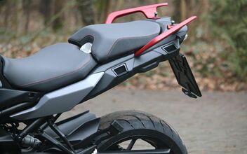

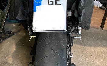

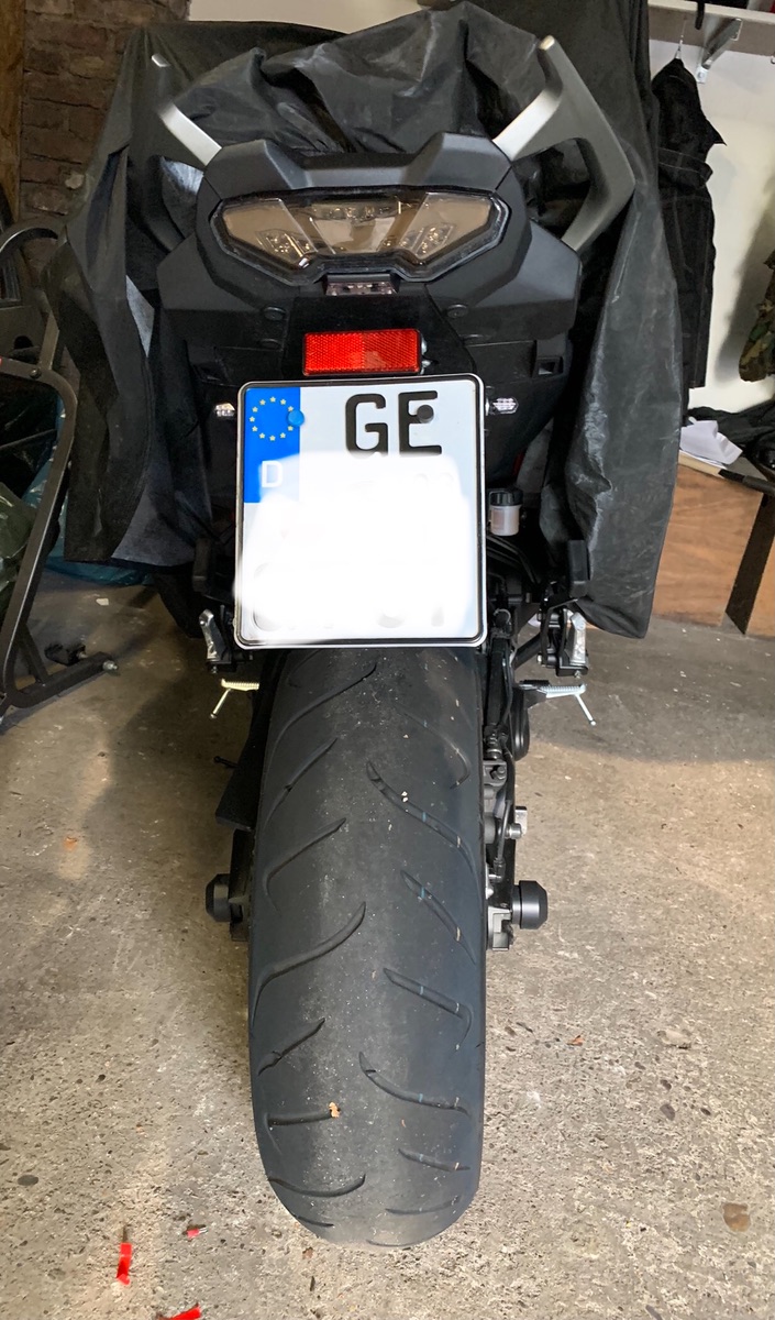

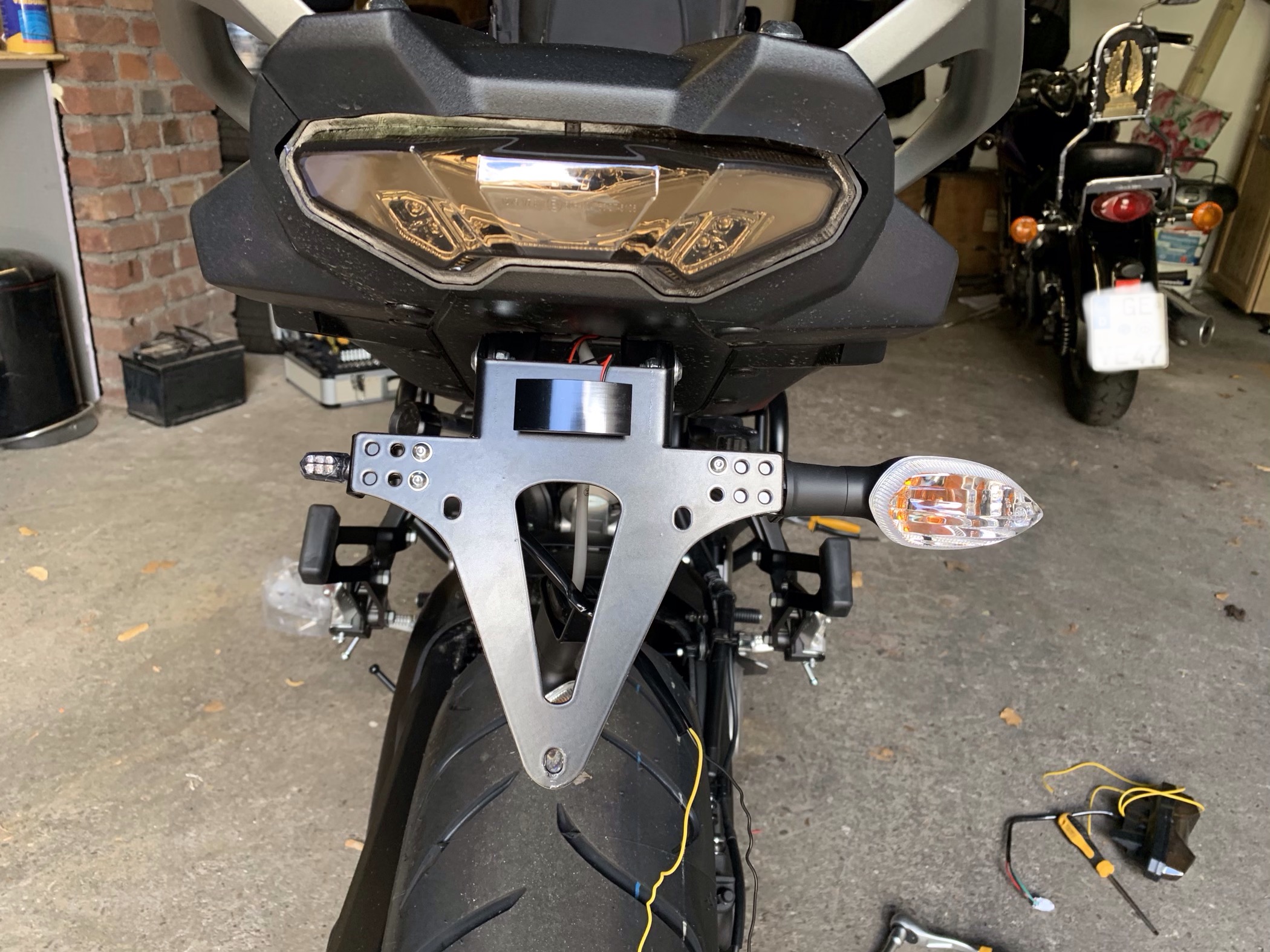

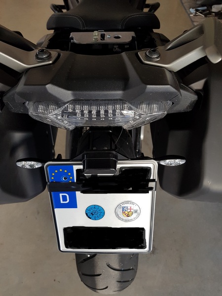

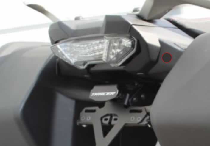

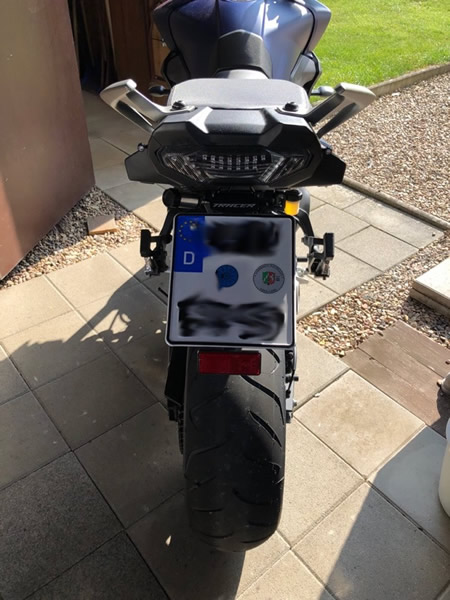

    Moin Udo

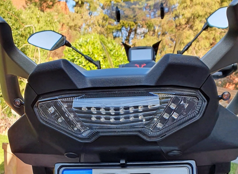

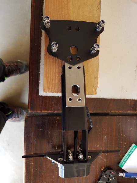

    Hab gerade den Bruudt Kennzeichenhalter verbaut. Bilder hier. https://mt09.de/forum/viewtopic.php?f=52&t=11336
    Dazu sind gerade die Koffer von Hepco & Becker mit der C Bow Halterung unterwegs zu mir. https://www.hepco-shop.de/meinbike/yamaha/tracer-900-gt-2018
    Sobald diese da sind, kann ich Dir mehr dazu sagen, ob es passt, oder nicht. Die Originalen Koffer, hab ich leider nicht. Aber man kann ja Ungefähr Abschätzen wo die Originalen sitzen.
    Die Blinker sind die Original Yamaha LED Blinker, die fast genauso groß sind wie die Originalen Blinker. Dürfte also genauso Probleme geben, oder eben nicht.
    Hallo Triple/One,
    vielen Dank schon mal vorab für deine Antwort. Dein Heckumbau sieht richtig gut aus. Ich denke nur, das die original Koffer grösser sind. Bin aber trotzdem auf deine Bilder mit Koffer gespannt.

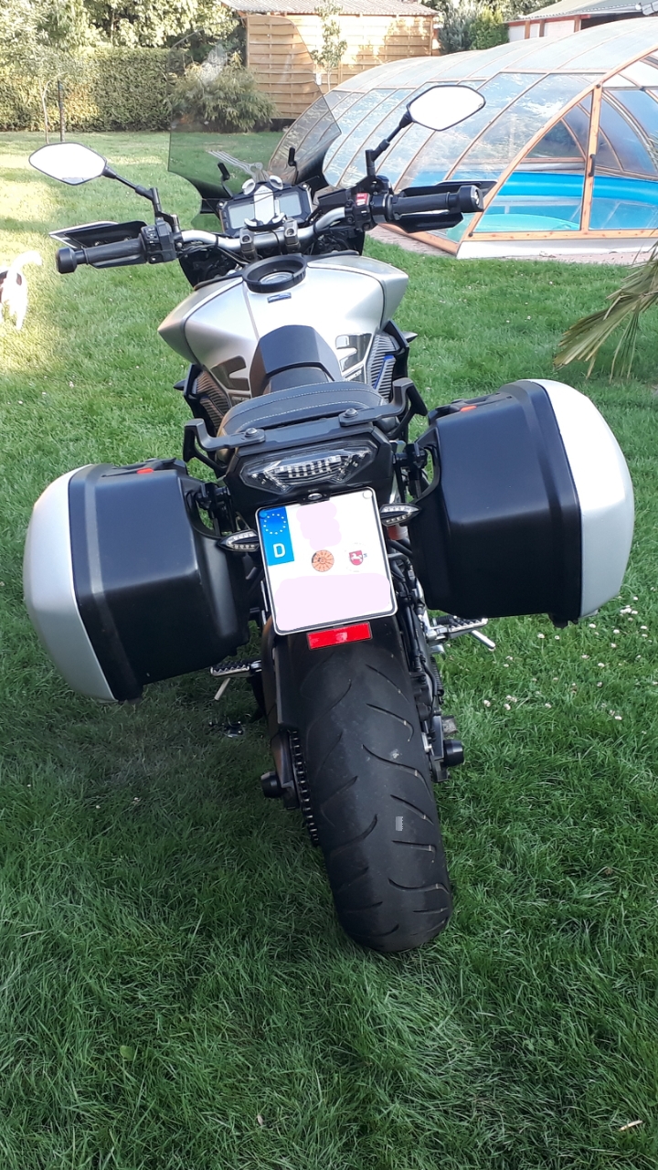

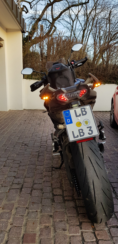

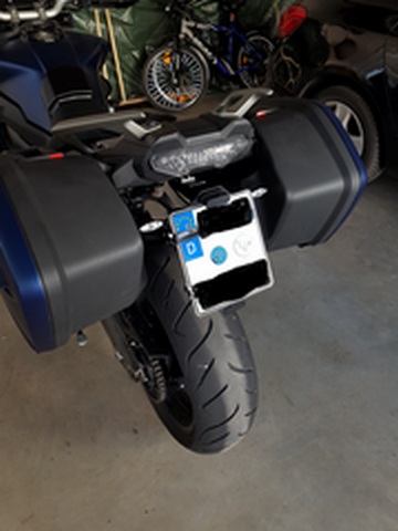

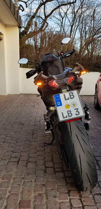

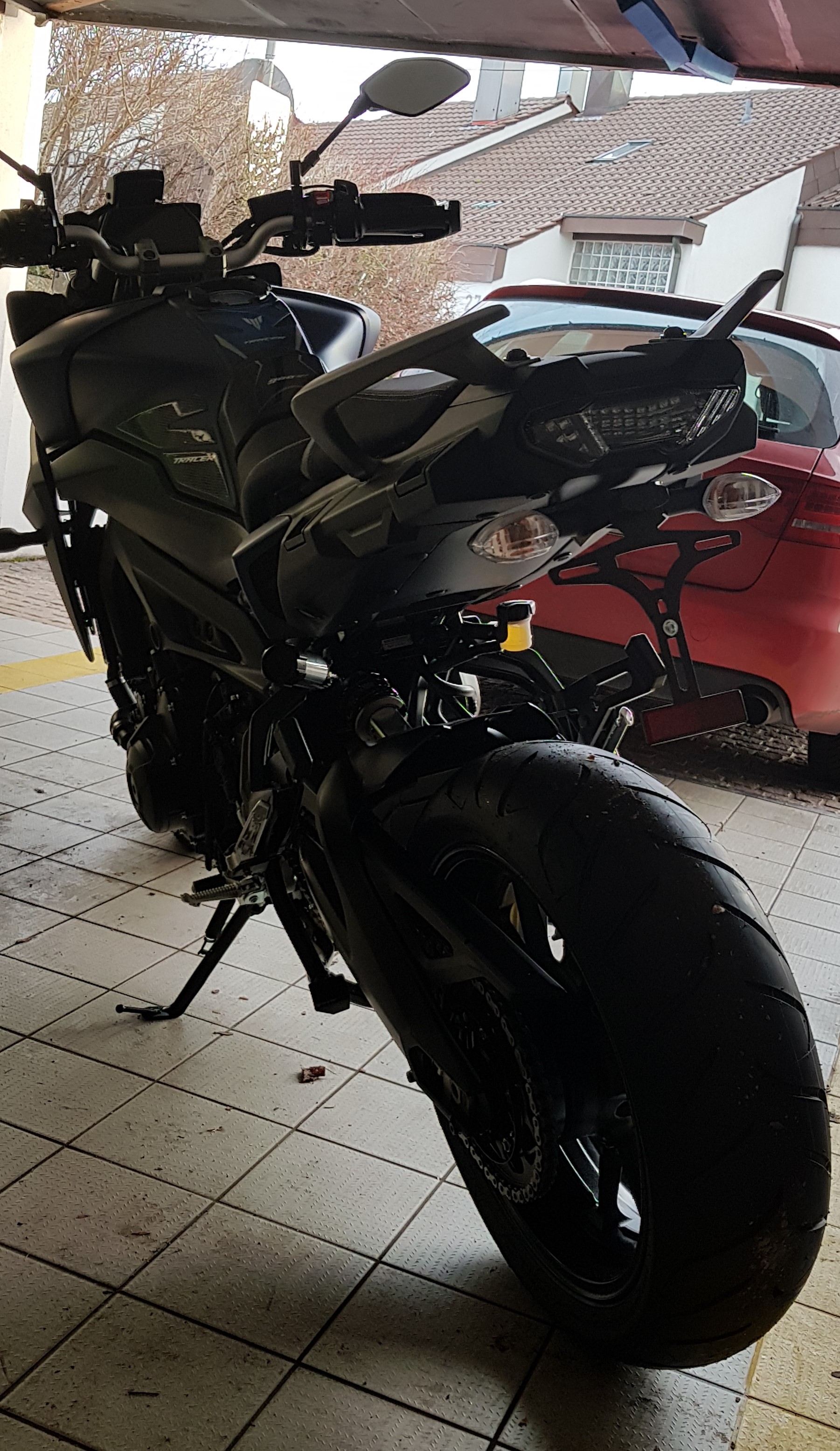

    Hallo hier nun die Versprochenen Bilder.
    Ich finde die Koffer passen sehr gut zu dem Motorrad. Nicht zu Wuchtig und selbst wenn nur die Halter angebaut sind, sieht es gut aus.
    22 Liter Volumen, reichen mir Völlig, als Allein Urlauber und Fahrer. Wenn ich in Urlaub fahre, kommt ja noch der Tank Rucksack und mein Spoiler Bag auf den Rücksitz.

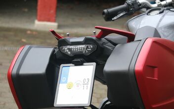

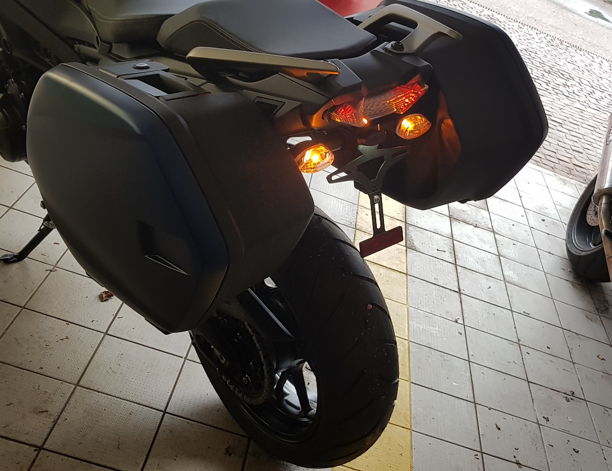

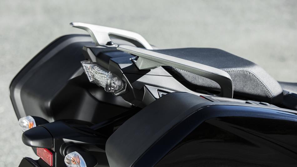

    Da wage ich vom Guck her die Behauptung, dass die originalen Koffer der GT an die Blinker stoßen werden. Da sitzen die Koffer ein ganzes Stück enger als der C-Bow-Halter, das wird wohl nicht passen.
    Größer als 22 Liter sind die Koffer der GT übrigens auch nicht... ;)

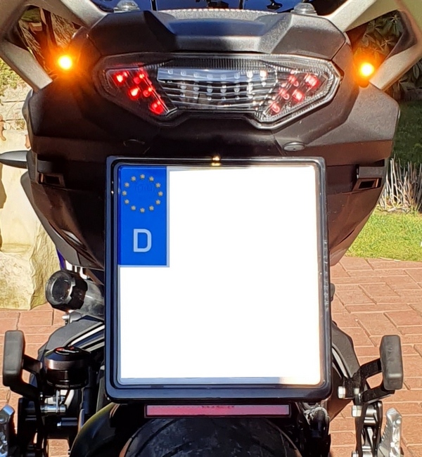

    Hallo
    Man kann Ungefähr davon ausgehen, das die Originalen Koffer, so weit Enger sind, wie die Haltekralle an den Koffer Aufnahmen am Heck.
    Die Blinker sind ja zur Hälfte Ausgefahren. Ich könnte Locker 2,5 cm weiter zum Kennzeichen hin. Nicht an der großen Mutter stören. Ich hab da Neue Löcher gebohrt, weil mein Kennzeichen schon Löcher hatte und ich keine anderen Rein Bohren wollte.

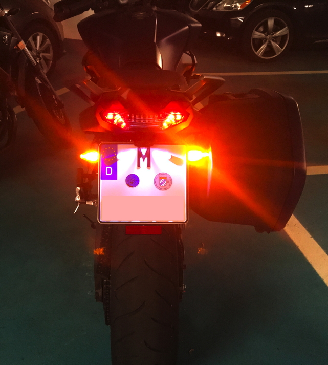

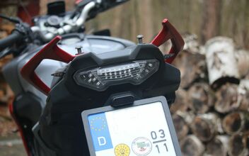

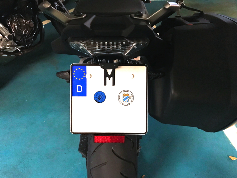

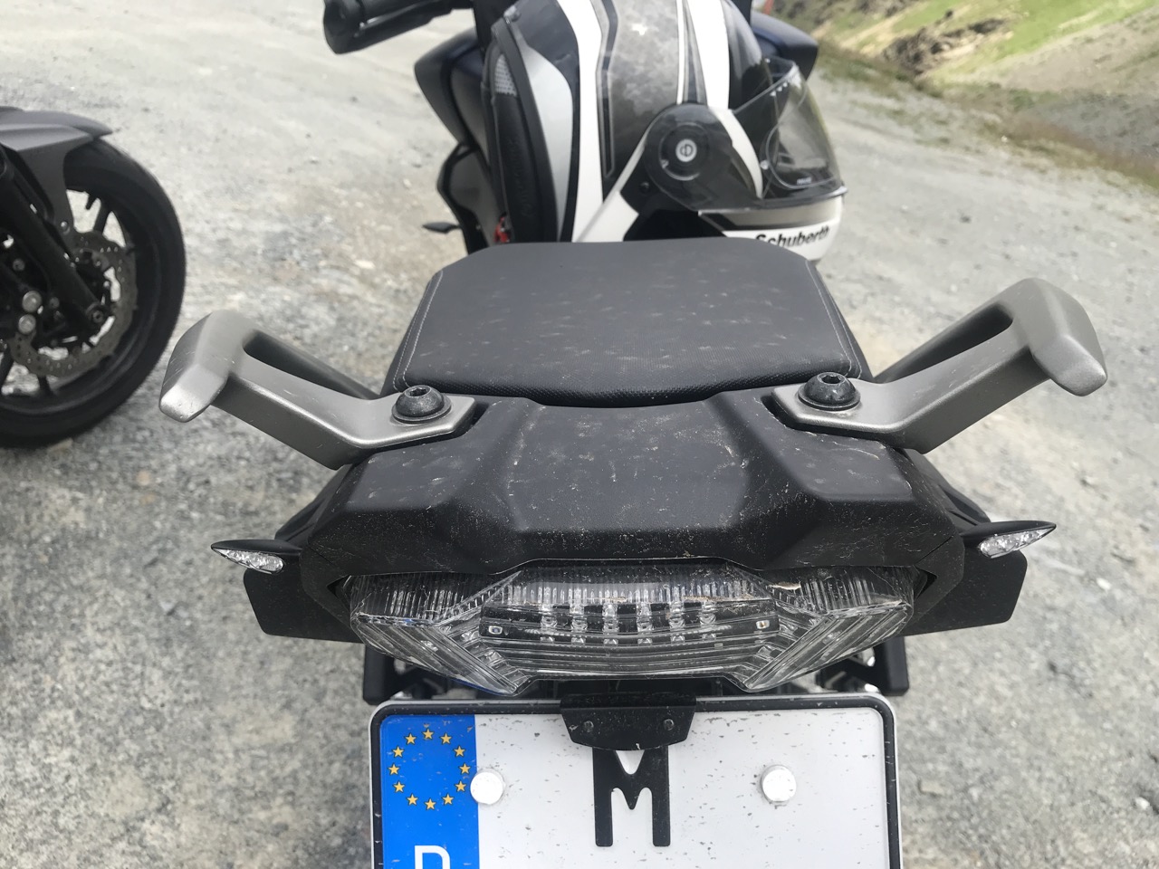

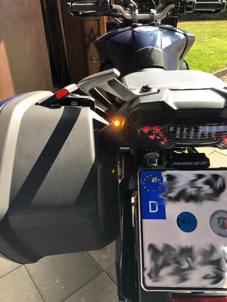

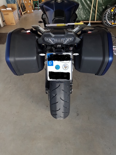

    Meine neue 900 GT hat den Original Yamaha Zubehör KZH verbaut, zur noch mit den originalen „Klumpenblinkern“ [emoji57]
    Wenn die Blinker hinter den Koffern und damit auch noch von der Seite sichtbar sein sollen, geht das bei den Originalkoffern nur mit der KZH-Verlängerung. Wenn die Koffer ab sind geht „schön“ anders, keine Frage.

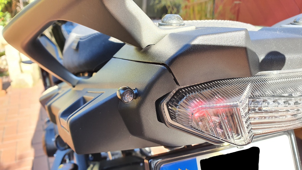

    Mit kurzen LED Blinkern könnte es auch ohne Verlängerung gehen, dann sind aber die Blinker nur von hinten zu erkennen da sie ziemlich tief zwischen den Koffern liegen. Ich müsste mal messen wieviel Platz da zw. Aufnahme am KZH und Koffer bleibt.
    Die Originalkoffer hängen schon sehr weit hinten, dafür bauen sie aber nicht breit und sehen mit den lackierten Deckeln gut aus.
    Vllt. kann man die Blinker irgendwo in der Nähe des Rücklichtes platzieren... sozusagen über den Koffern. Hat da schon mal jemand was probiert oder gebastelt?

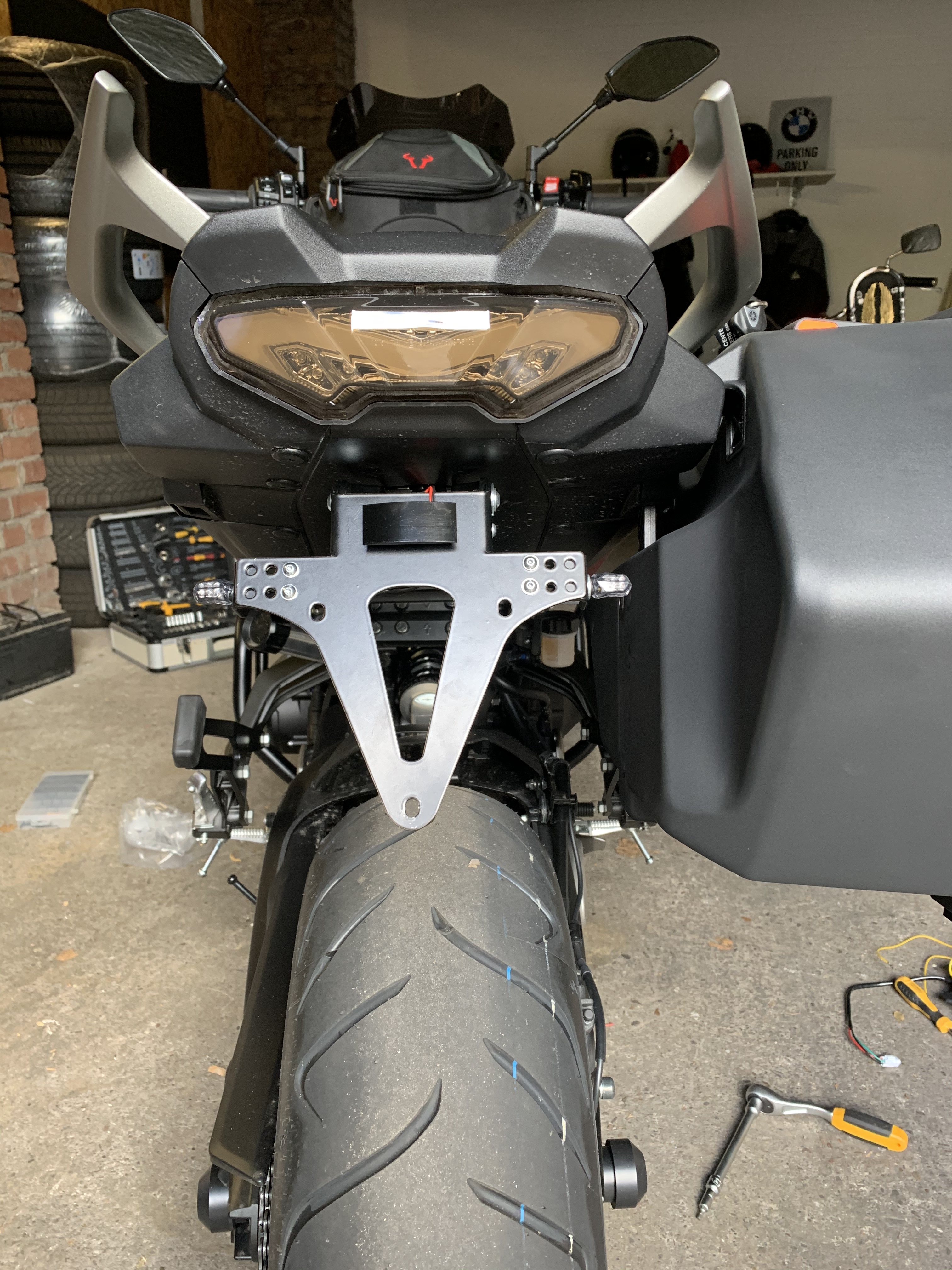

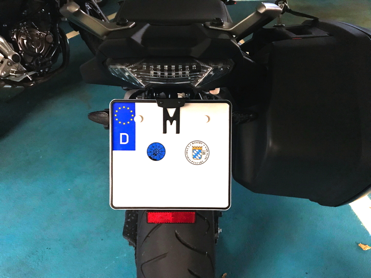

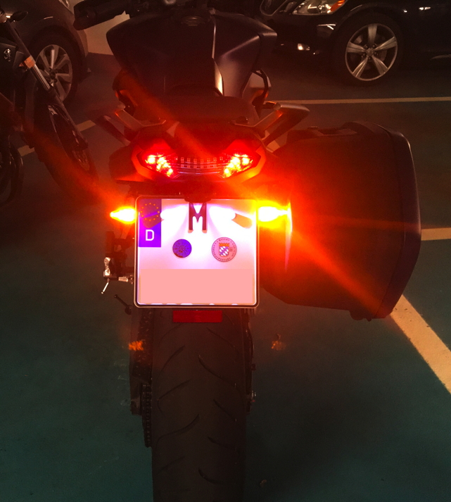

  • #10

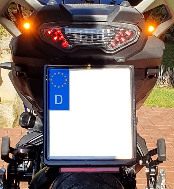

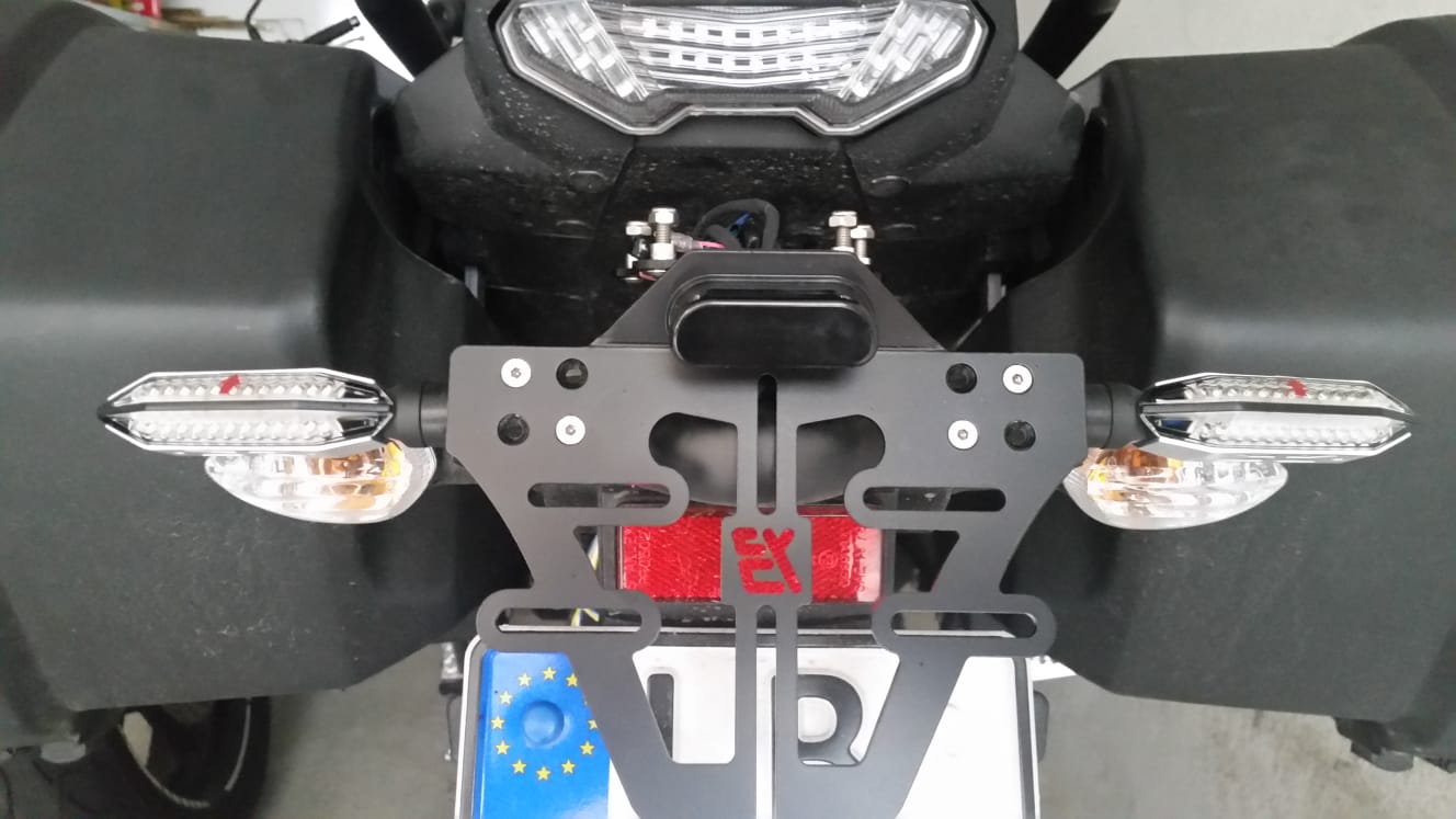

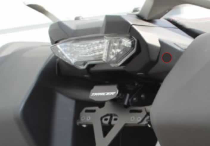

    Ich wollte bei meiner GT auch einen kurzen Kennzeichenhalter mit den LED-BLINKER aus dem Yamaha Zubehör verbauen.
    Leider keine Chance . :handgestures-thumbdown:
    Hab mal den vorgebauten neuen Halter an das Heck drangehalten.
    Der Abstand zwischen den Koffern beträgt an der engsten Stelle nur ca. 25 cm., bei einem
    Kennzeichen von 18 cm verbleiben dann nur noch da. 3,5 cm links und rechts für die Blinker.
    Von der Optik mal ganz zu schweigen. :think:
    So werden dann halt nur die LED-Blinker angebaut.
