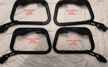

  • #17
    Moin Michael,

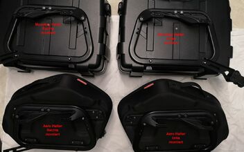

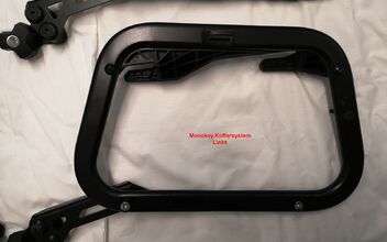

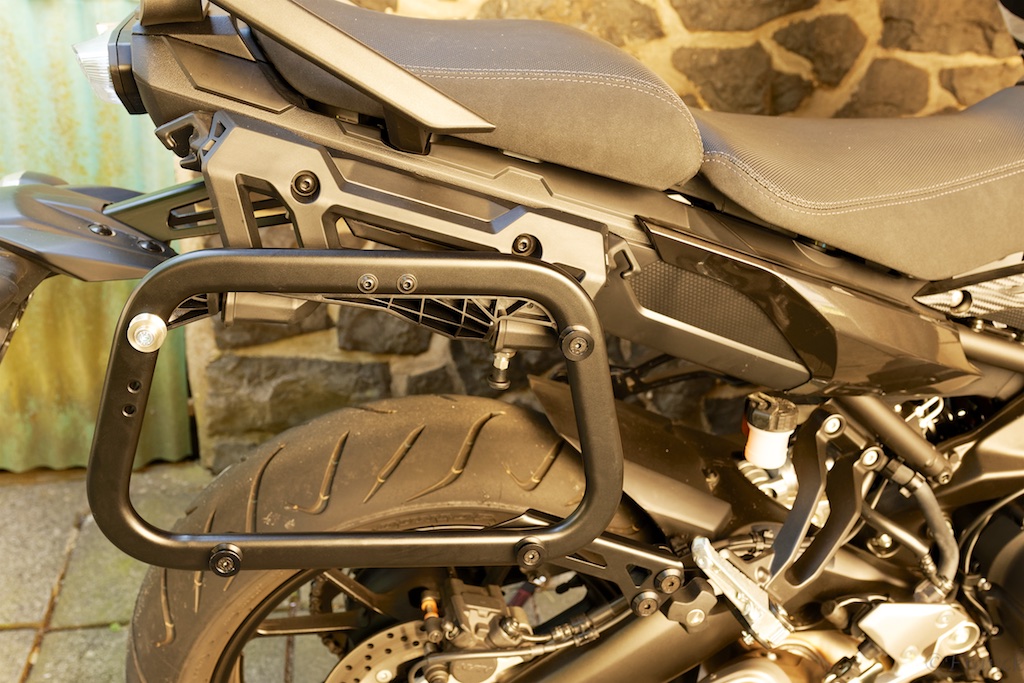

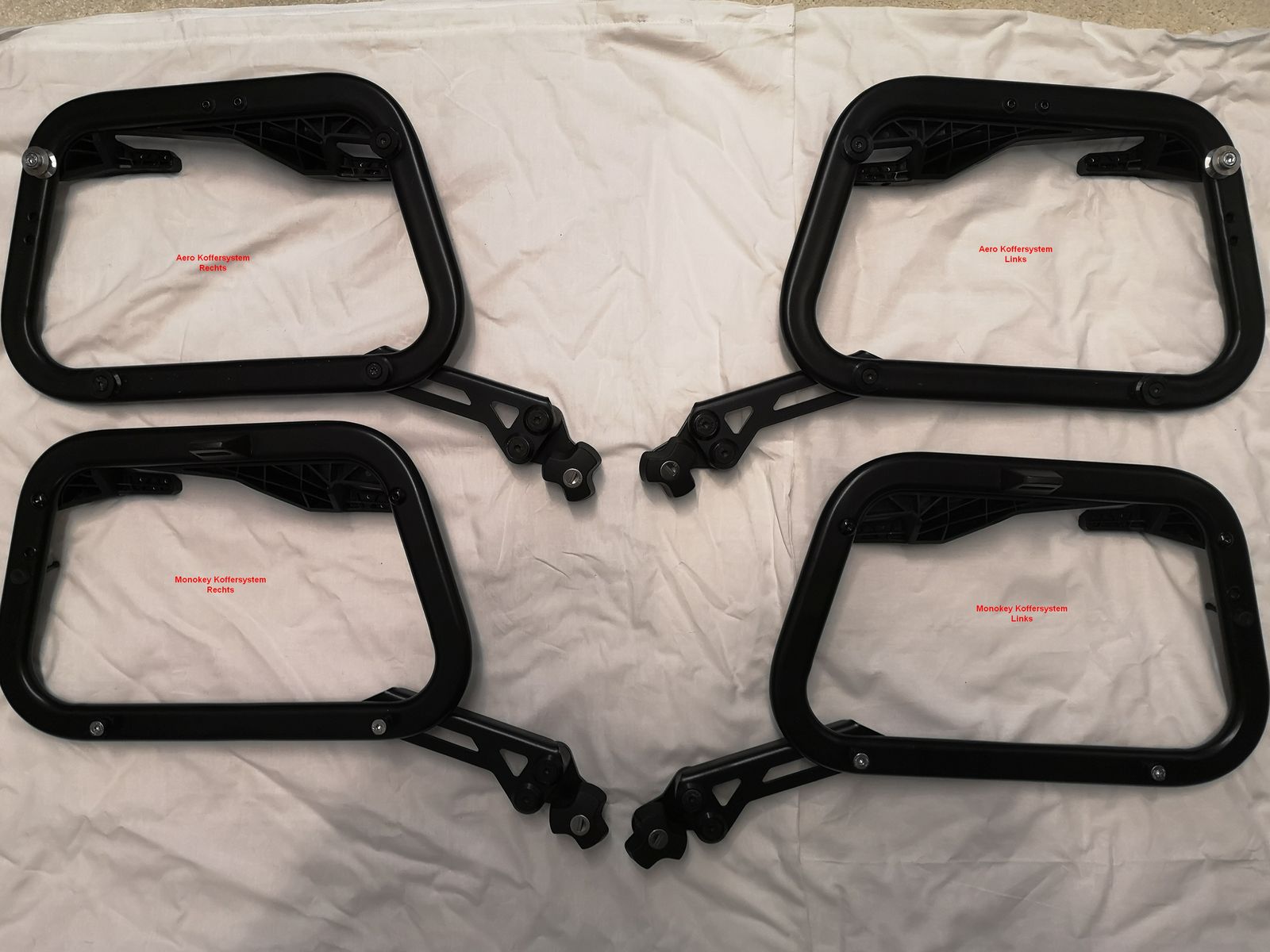

    ja, ich musste das Monokey Adapter-Kit nehmen.

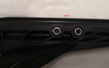

    Wenn ich mich richtig erinnere, dann musste ich aber bei 1 oder 2 Schrauben längere Schrauben nehmen als die, die im Kit mit drin waren, da die Yamaha Halterung da ganze etwas dicker macht.

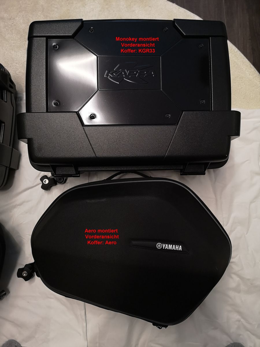

    Mit den Koffern bin ich sehr Zufrieden, es gibt aber hier und da mal Berichte, dass diese undicht seien, das liegt aber meist daran, das die Koffer so vollgepackt waren, das Dichtung dann nicht mehr abdichten konnte. Es sind halt wie bei bei den meisten Koffern, 2 Hälften mit einer Dichtung dazwischen und wenn der Inhalt dazwischen zu Dick ist, dann dichtet es eben schlechter. - Also das Problem ist nicht der Koffer, sondern die falsche Anwendung dessen.
    Zur Info: Die Koffer gibt es auch mit 46 Litern (KGR46), die fand ich aber zu Fett für die Tracer.
    Auch wichtig, ich hatte noch das alte fummelige Schlosssystem (baugleich Givi), das konnte ich jedoch ohne Probleme auf das neue Securelock (Givi) umbauen, aber soweit ich weiß, bietet Kappa die Koffer nur noch mit dem neuen Schlosssystem an.
    Bzgl. Bilder von den Haltern, kann ich gerne die Tage mal machen (liegt alles in einer etwas weiter entfernteren Garage) , nur komplett an der Tracer geht derzeit leider noch nicht, da ich die Halter (Kofferhalterung am Fahrzeug) zum lackieren gegeben habe, da diese total ausgeblichen sind.
    PS: Der eigentliche Stahlrahmen ist exakt der Gleiche den SW-MOTECH verwendet, auch die Bohrungen sind identisch.

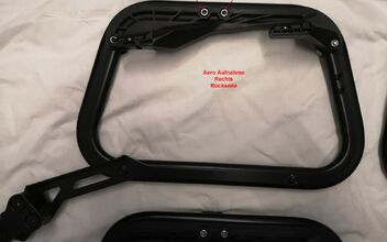

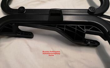

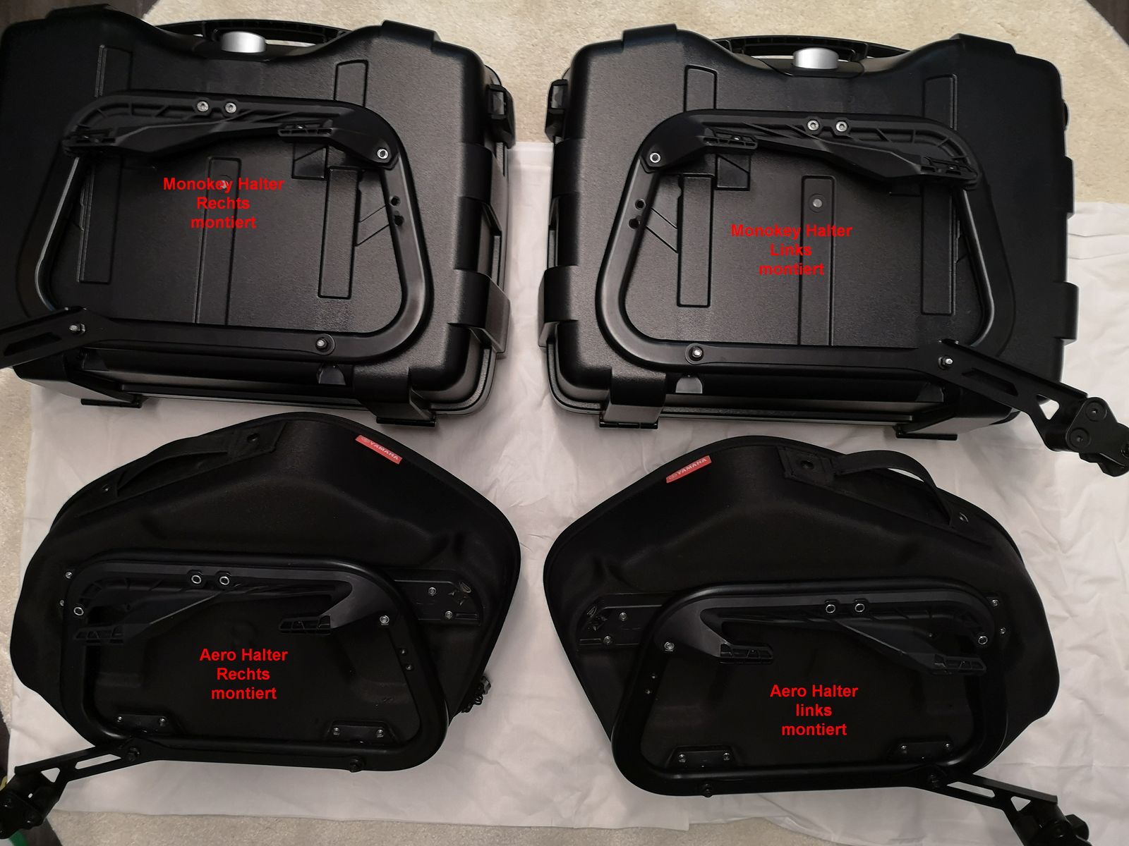

    Wenn du das EVO Träger Adapter Kit für die Trax Koffer kaufst, dann muss du das für die ABS Koffer demontieren. Dann ist aber ohne umschrauben der beiden Kits ein einfaches Wechseln zwischen den beiden Systemen nicht mehr möglich. Ist ja auch logisch, da die Aufnahmen der abs und Trax Koffer nicht identisch ist.
    Beide passen aber an das EVO oder pro Träger System.

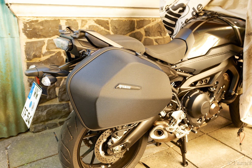

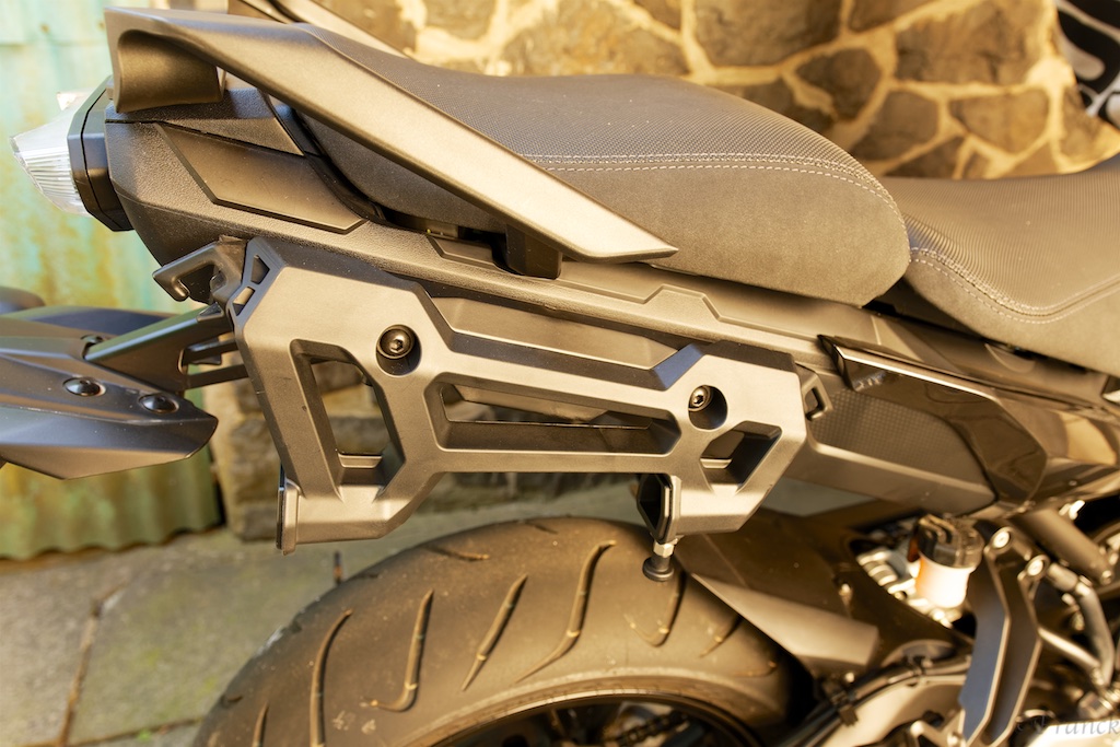

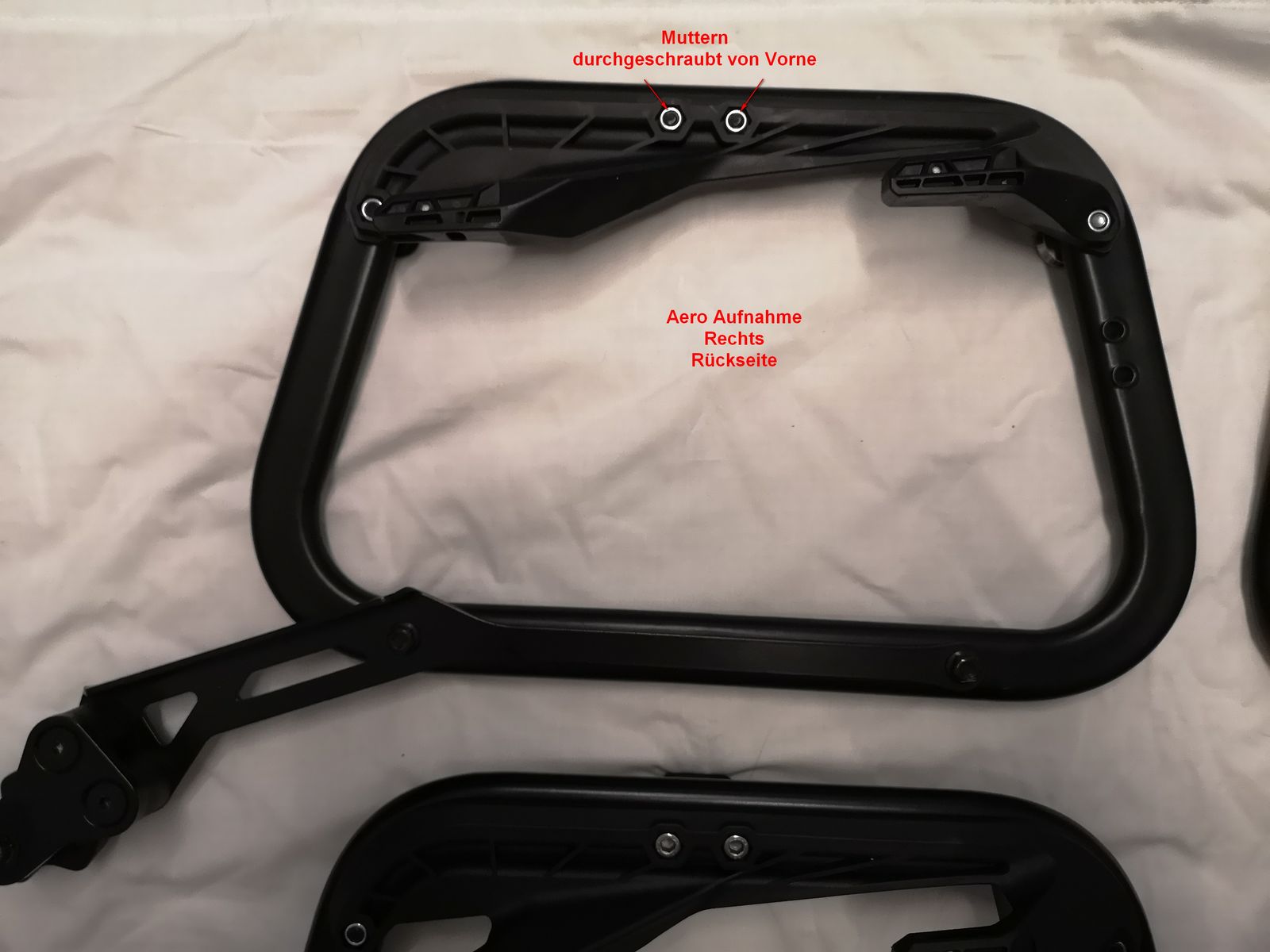

  • #20

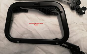

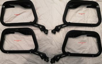

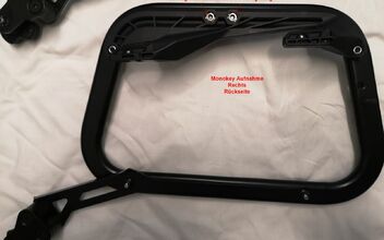

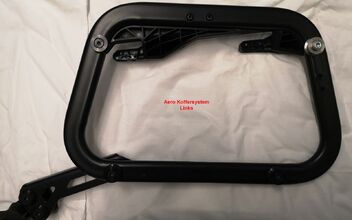

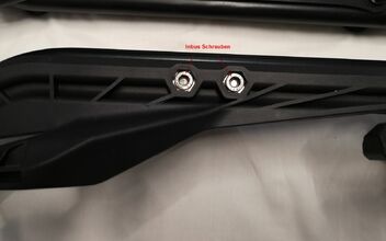

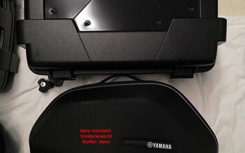

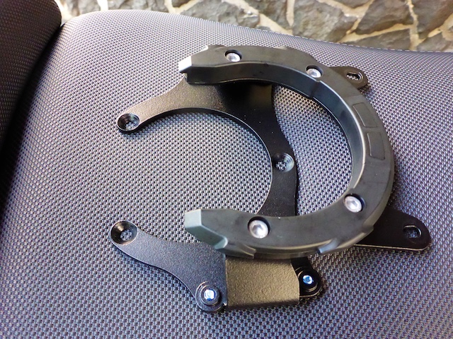

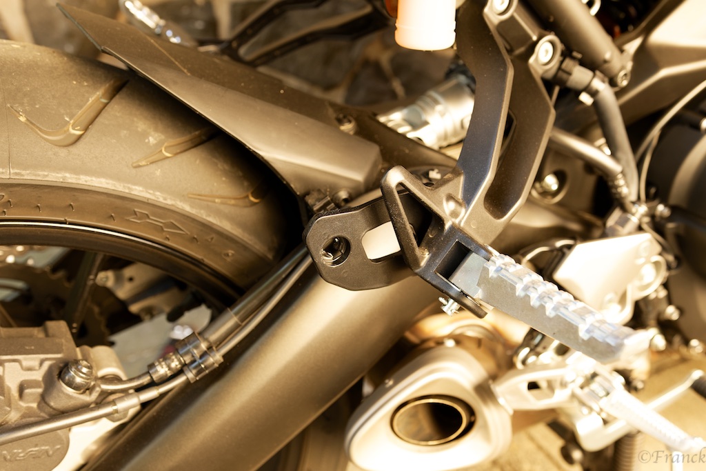

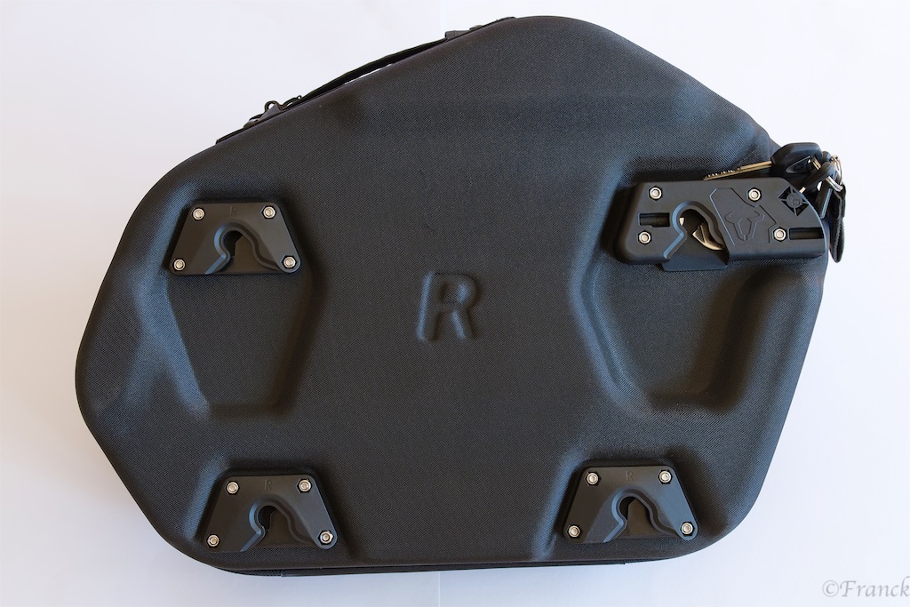

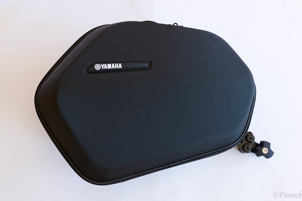

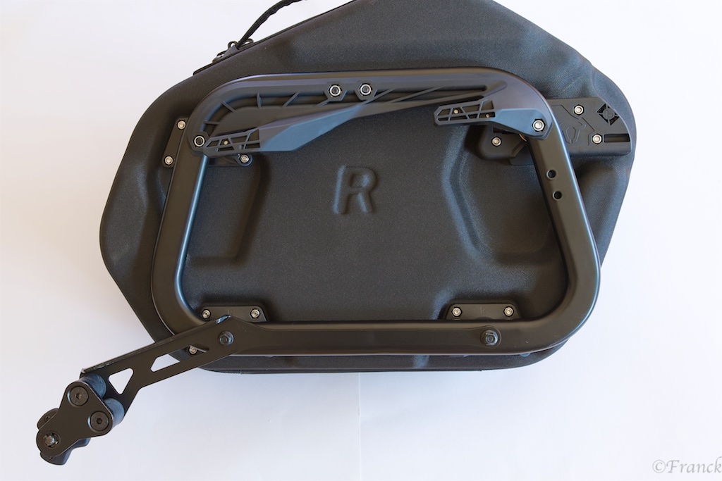

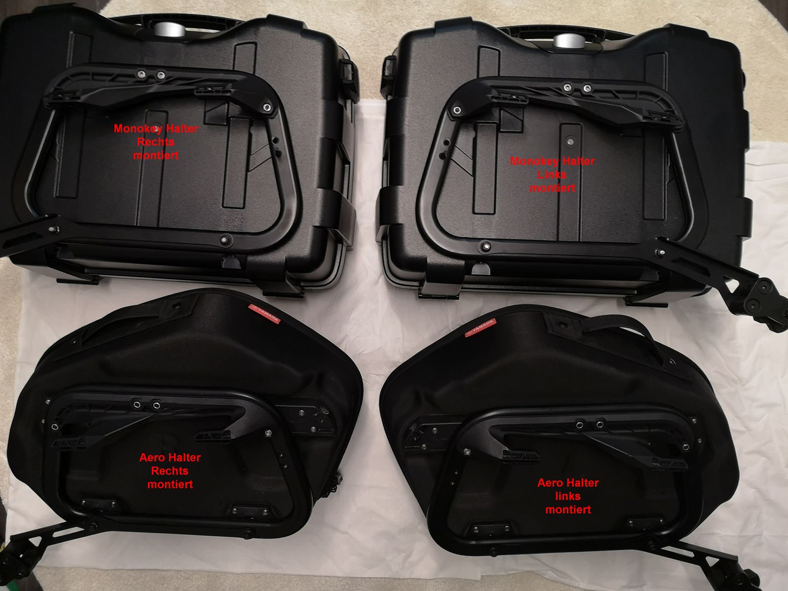

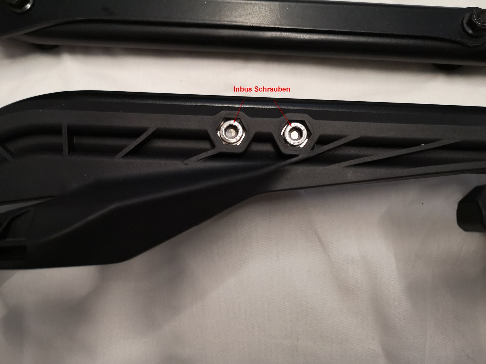

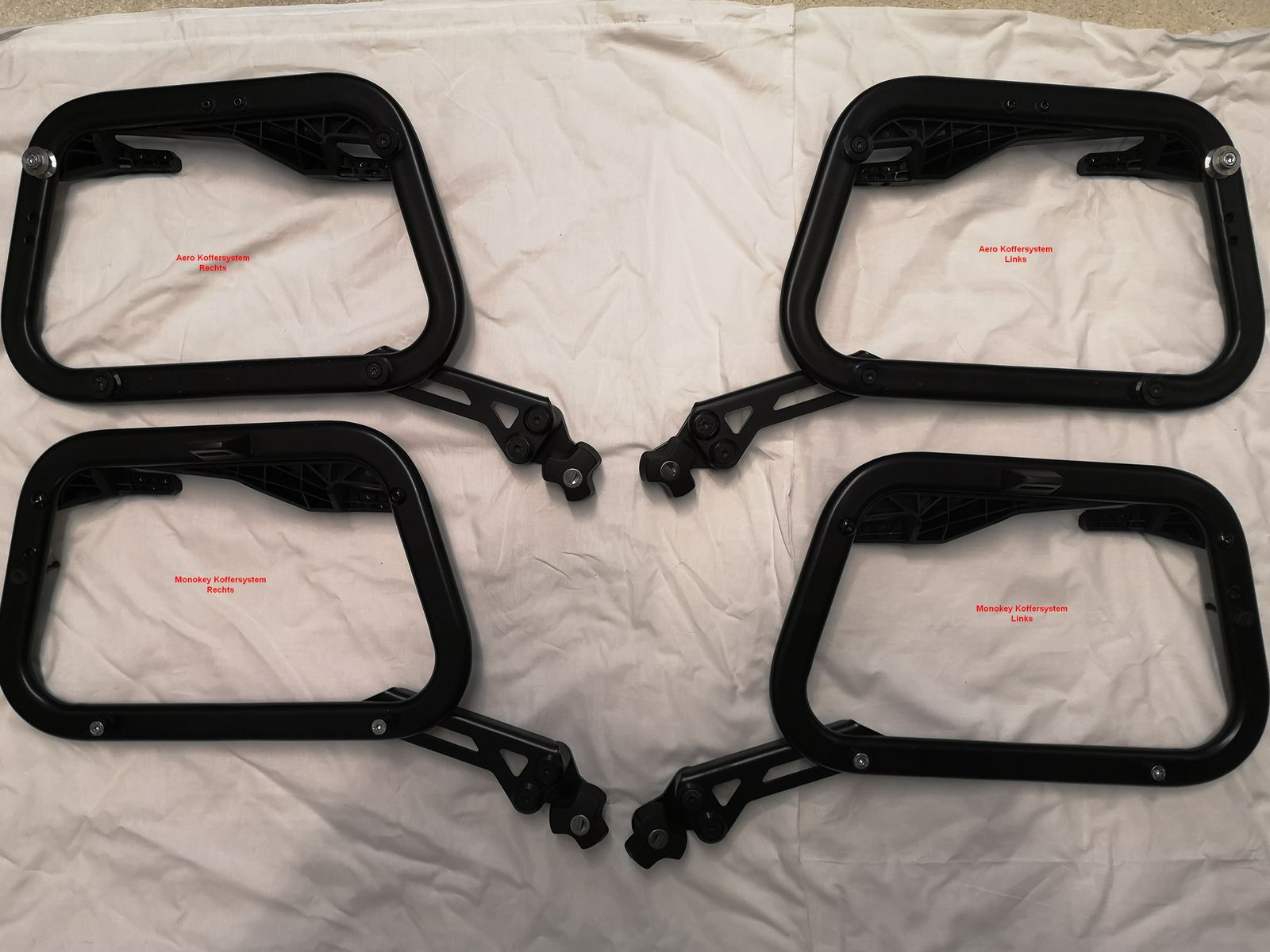

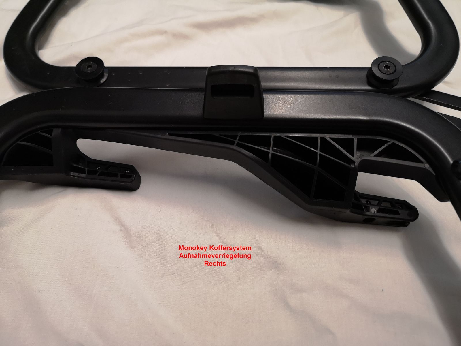

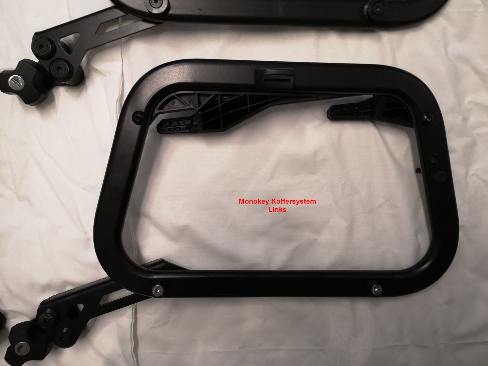

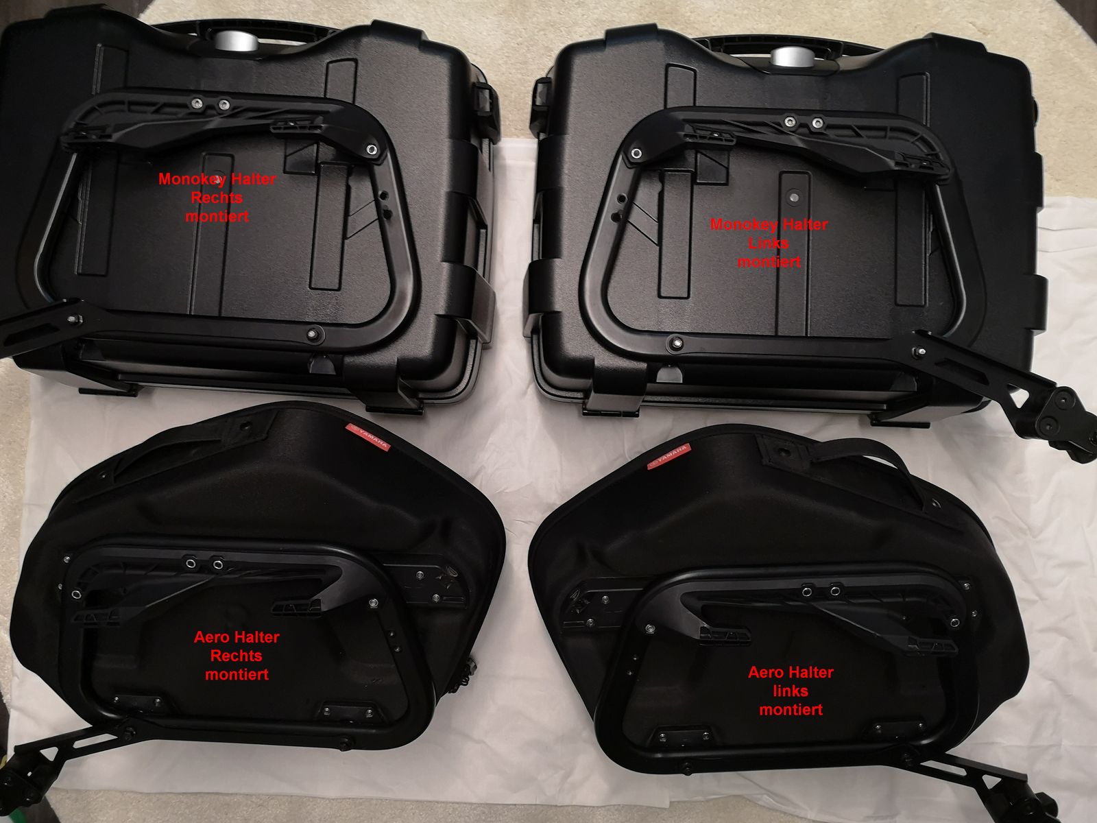

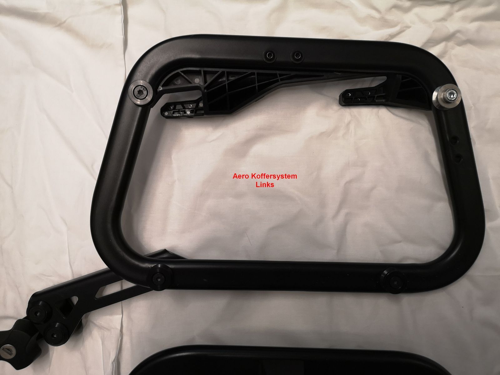

    So, hab mal ein paar Bilder gemacht.
    evtl. hilft es ja jemanden, der von AERO auf z.B. Monokey umstellen möchte.
    Micha
