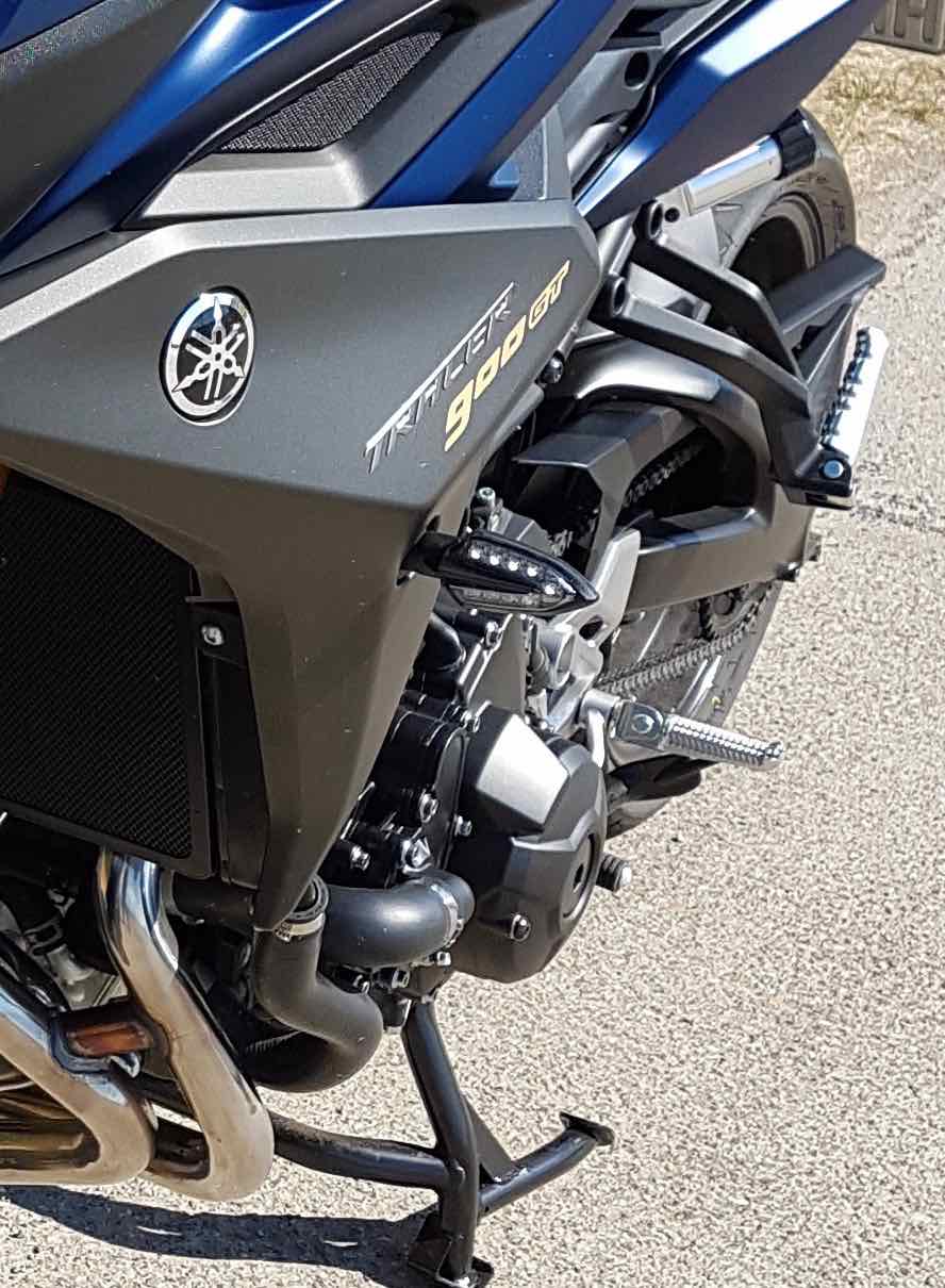

Wie ihr wisst fahre ich seit Juni die neue Tracer 900 GT. Ich habe das Fahrzeug inkl. Umbau von kleinem Kennzeichenhalter und LED Miniblinkern (Pfeilförmig, zweireihig)gekauft. Nun musste ich feststellen, das es Probleme gibt. Erst hinten Links, mal hat eine Reihe der LED's nicht geleuchtet, mal der ganze Blinker nicht. Dann auch recht und auch vorn. Immer bei laufendem Motor. Nur mit eingeschalteter Zündung war es okay. Meine Werkstatt ist heute fast verzweifelt. Neue Blinker dran, gleiches Problem. Mit Widerständen und Relais probiert, ohne Erfolg. Die Spannung Schwankt leicht und das vertragen die Blinker wohl nicht so das sie nur teilweise funktionieren. Wir bestellen nun die original Yamaha Zubehörblinker und werden erneut testen.
