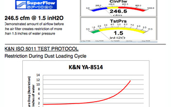

#53 K&N geht auch billiger über den Ladentisch:
http://www.sportluftfilter-sho…torrad-filter_YA-8514.htm -

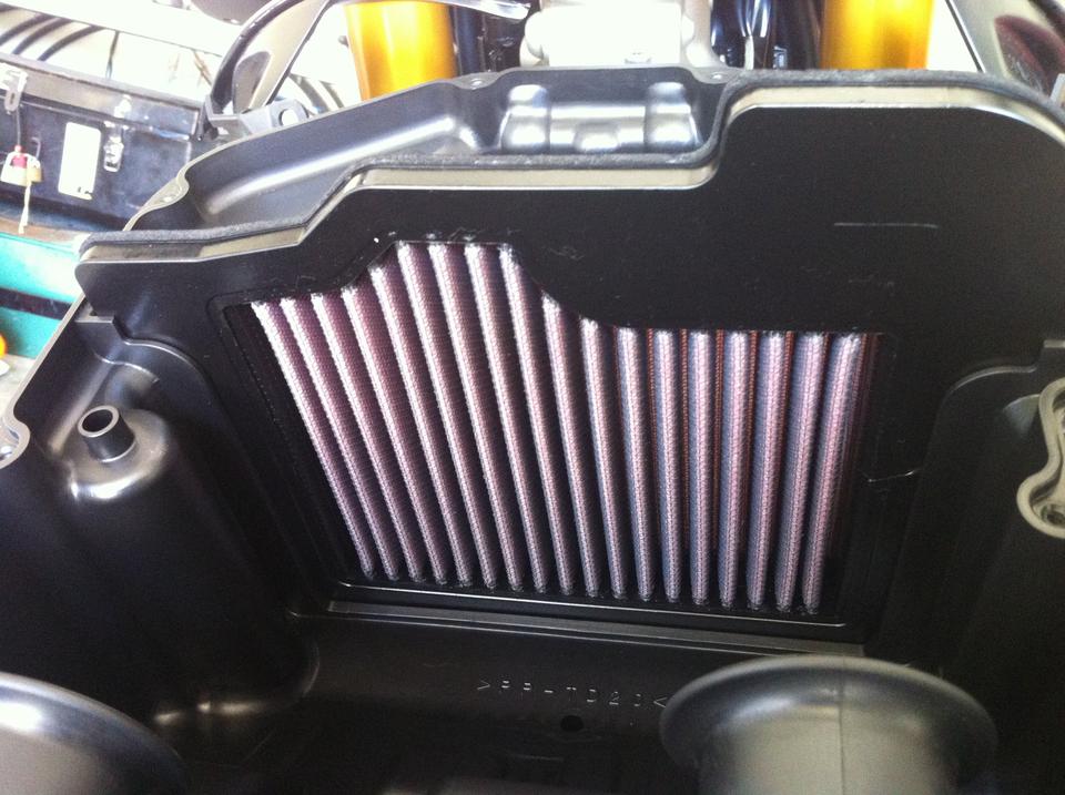

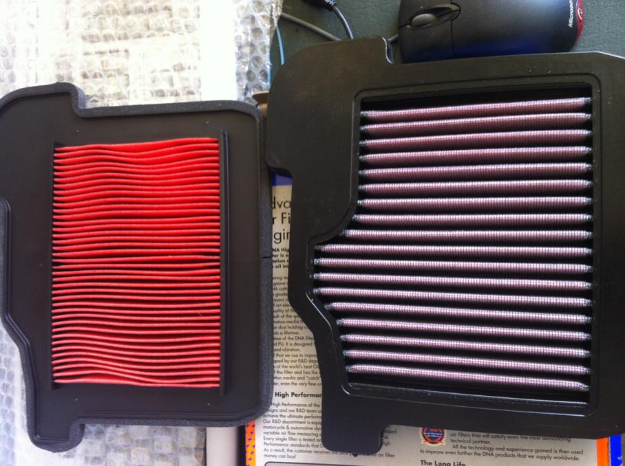

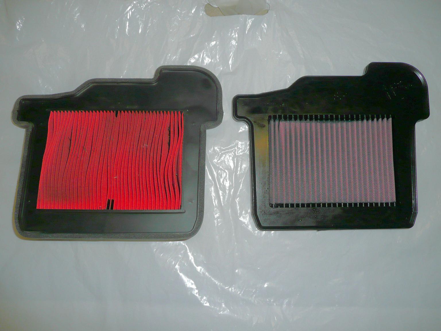

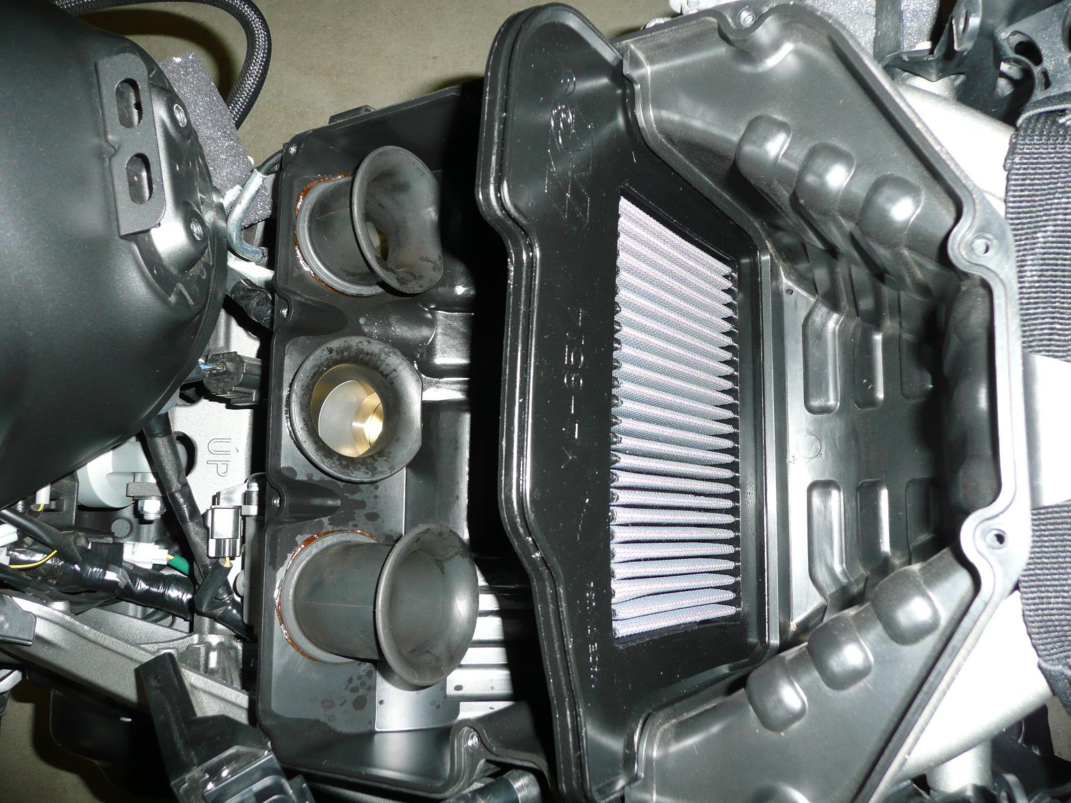

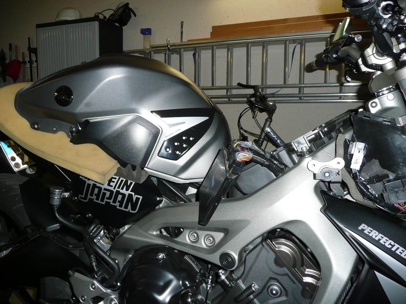

#54 So...der K&N-Luftfilter ist eingebaut.
Habe mit dem Abbau des Tankes nach der Anleitung von the.Hai begonnen.
Geht aber auch etwas einfacher.
Wenn der hintere Halter komplett entfernt wird (wegen Lackbeschädigung) und anstelle der Sitzbank ein Schaumgummi untergelegt wird muss kein Kabel abgezogen werden.
Tank mit beiden Händen etwas hoch heben und gegen den Uhrzeigersinn nach hinten drehen und ablegen.

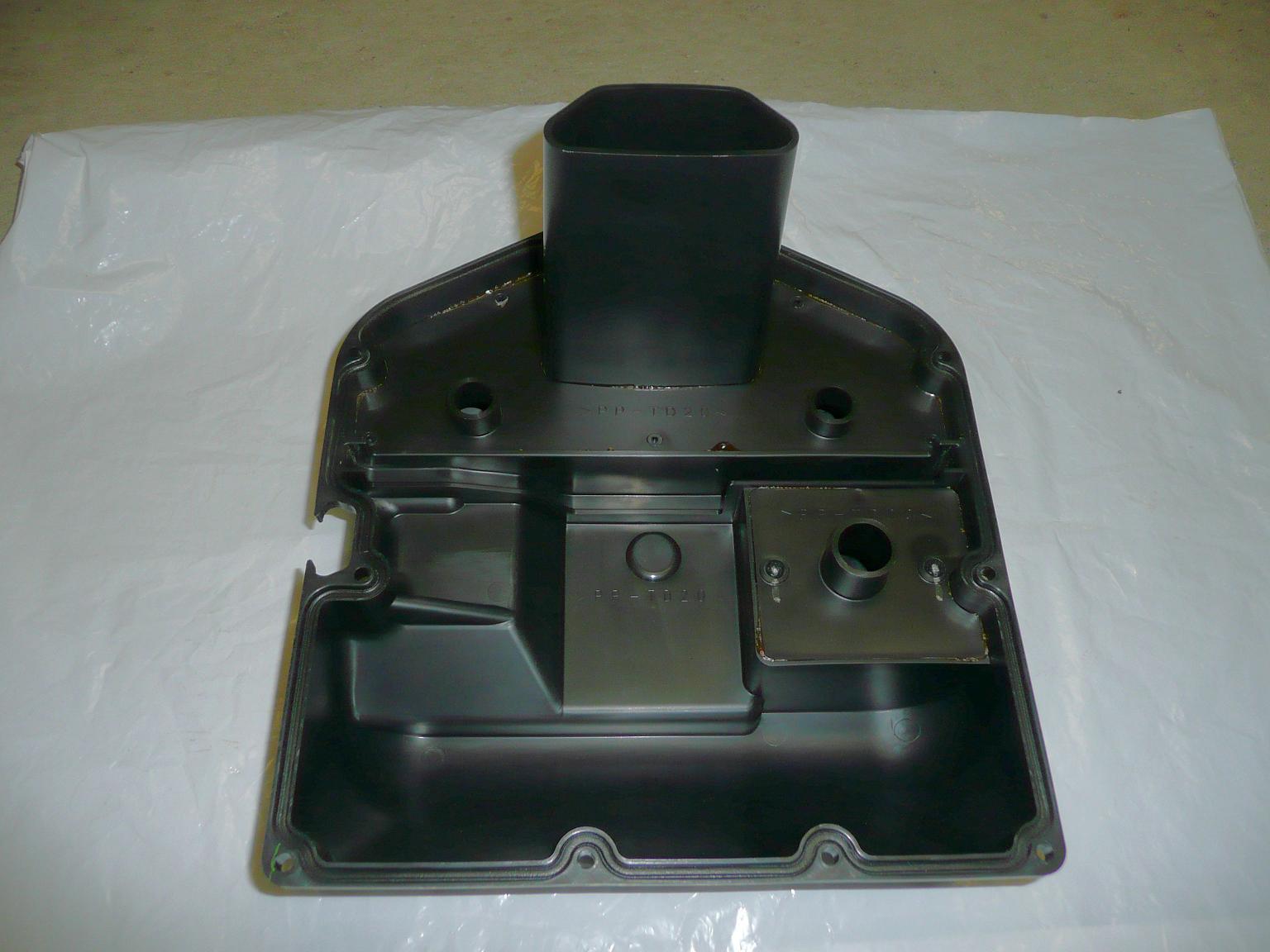

Die ECU-Einheit kann auch ohne Stecker abziehen aus dem Luftfiltergehäuse gezogen werden.
Ich darf ja hier keine jugend- und gesundheitsschädigende Bilder zeigen.
Deshalb habe ich ersten Blick in den offenen Filterkasten nicht photografisch festgehalten.
Jetzt weis ich aber wenigstens wo das kleine Mäuschen geblieben ist, das im Frühjahr in der Garage rumgeflitzt ist.
Die ist rein gekrabbelt und nicht mehr raus gekommen. Die sterblichen Überreste lagen im Luftfilter.
Genau so wie ein kleinen Vogel. Die MT ist anscheinend sehr gefrässig
Jetzt kann es nur noch besser werden mit dem Luftdurchsatz. -

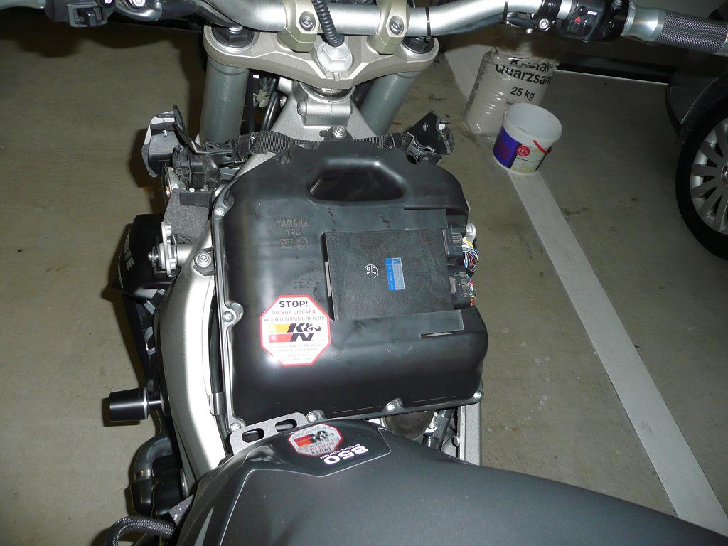

#59 Hab eben gerade den K&N eingebaut.
Danke für die gepostete Anleitung. Hat mir etwas Zeit gesparrt.
Ich müsste übrigends auch die Schläuche & Stecker abziehen, damit ich den Tank drehen konnte.
Danach nen kleinen Soundcheck gemacht & vom Gefühl her ist sie etwas lauter geworden. Fahren konnte ich leider nur ein kleines Stück, weil sie abgemeldet ist.lg Micha
